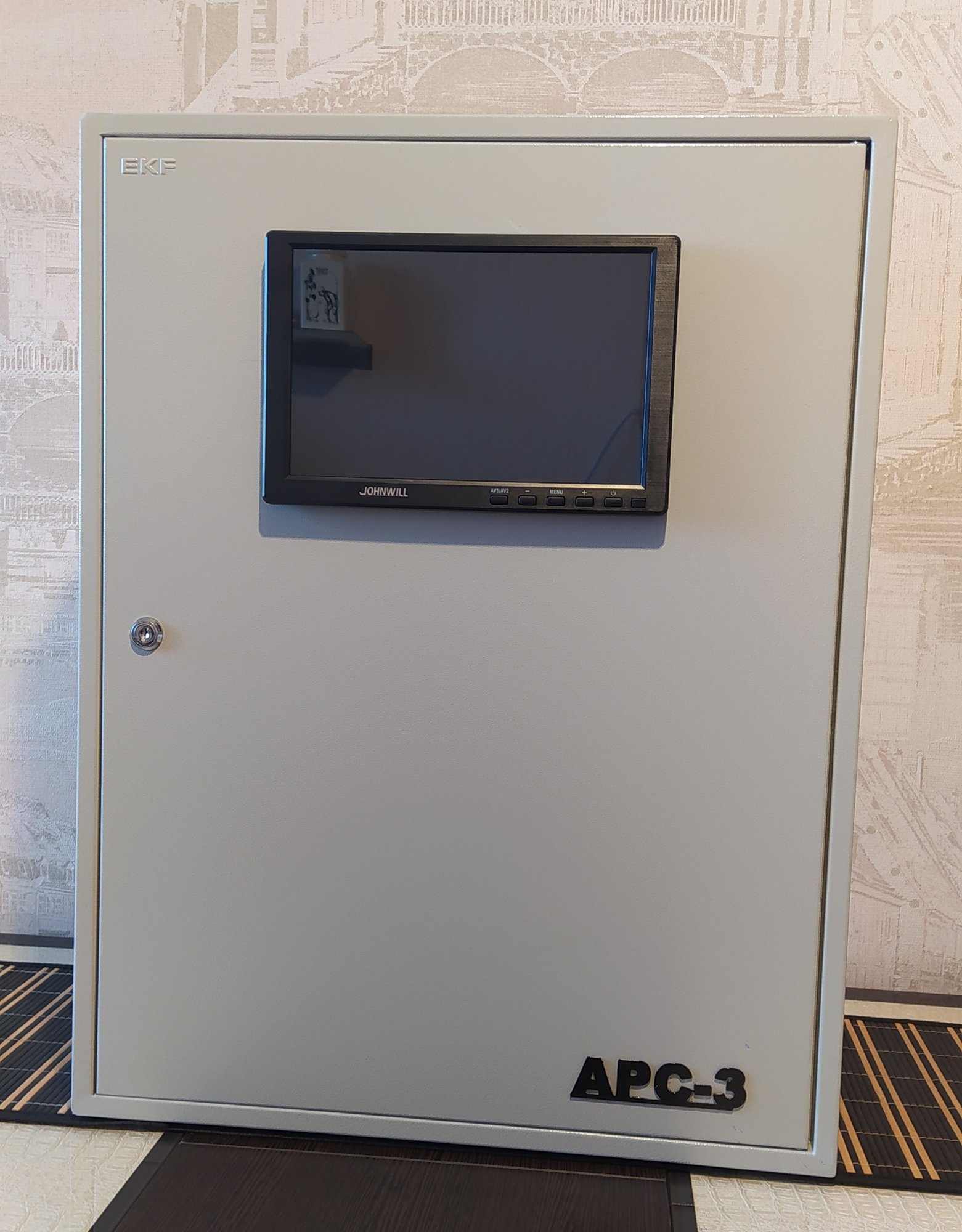

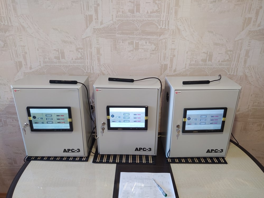

Автоматический Регулятор Сушки Древесины АРС-3
Обновлено 31.10.2026 154386
В регуляторе сушки реализована высокоэффективная технология сушки древесины.
Преимущества технологии:
-повышение качества материала
-экономия более 50% электроэнергии на приводе вентиляторов
-экономия около 43% тепловой энергии
-нет потребности установки каких-либо датчиков в штабели древесины
-не требуется система увлажнения в камере
-простое использование.
-не требуется высокая квалификация оператора сушки.
-по Высокоэффективной Технологии Сушки древесины можно сушить пиломатериал как совсем малой толщины, так и толстый брус и даже целые бревна.
С лета 2016 года вместо предыдущей модели нами стал выпускаться Автоматический Регулятор Сушки следующего поколения (АРС-3).
Это более интеллектуальный прибор, с дополнительными сервисными возможностями.
Основные отличия нового регулятора:

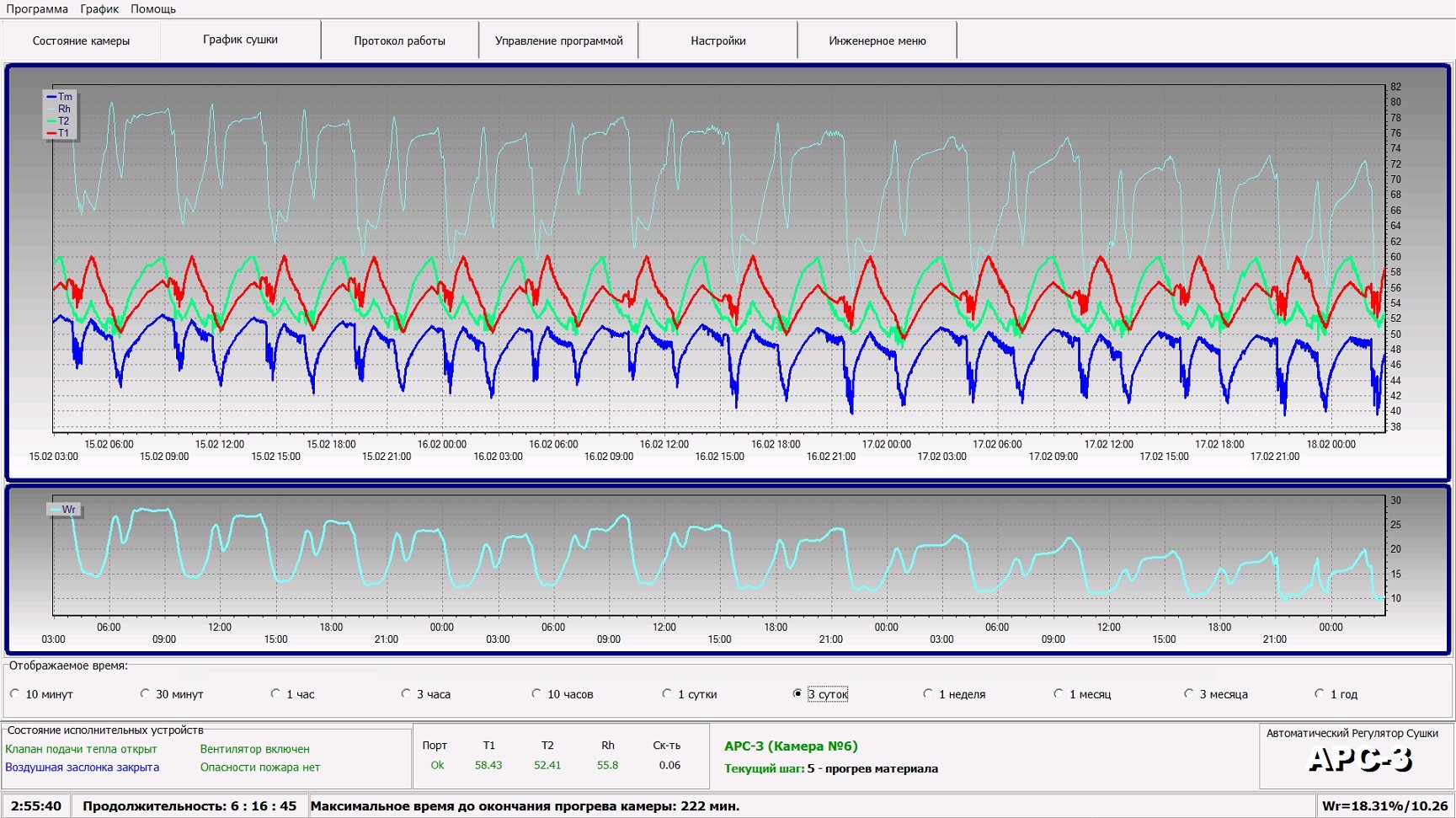

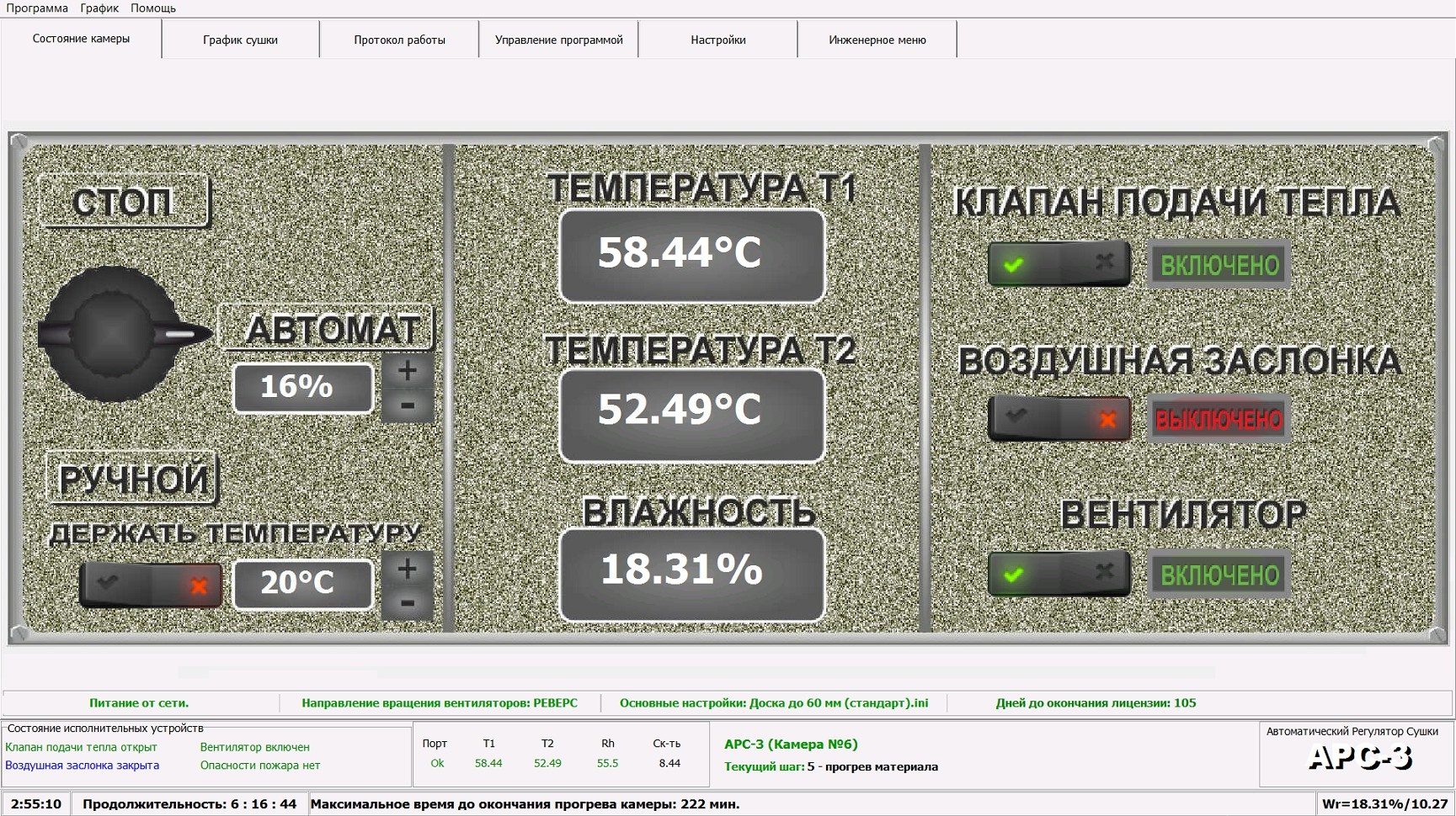

- большой 10" сенсорный дисплей

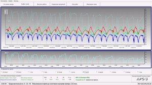

- сохранение и графическое отображение сохраненных данных работы камеры
- возможность подключения электронных датчиков ПВТ(ОВЕН)/ДВТ(РЭЛСИБ), регистрирующих относительную влажность воздуха в камере и не требующих мокрого термометра
- более наглядное отображение процессов в камере
- более развитое программное обеспечение прибора
