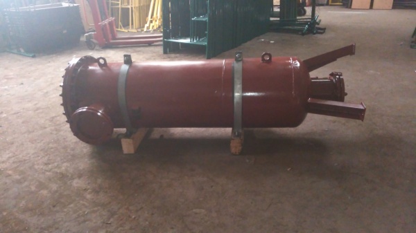

холодильник МОХ-1 к компрессору 2ВМ10-50\8, 2ВМ10-63\9, 2ВМ10-50\9
Обновлено 08.06.2026 156631
А - вход воды
Dy52
Py6
В - выход воды
Dy52
Py6
С - вход воздуха
Dy208
Py10
D - выход воздуха
Dy208
Py10
E - Для предохранительного клапана
Dy80
Py16
F - продувка
Dy20
G - слив
Dy20
 Концевой холодильник МОХ 1 (ХК-50) предназначен для охлаждения нагнетаемого воздуха перед подачей его в пневмосети.
Состоит из двух цилиндрических камер со встроенным трубным элементом из гладких стальных труб. В нижней камере имеется встроенный влагоотделитель.
Параметры
Пространство
Трубное
Межтрубное
Рабочее давление, Мпа (кГс/см2)
0,3(3)
0,8(8)
Пробное гидравлическое давление, Мпа (кГс/см2)
0,45(4,5)
1,1(11)
Наименование рабочей среды
вода
воздух
Температура рабочей среды, град. С
30
170
Наименование
Н, мм
Поверхность теплообмена, м2
Объем , м3
Масса, кГ
МОХ-1
2400
30
0,4
1100 КГ
