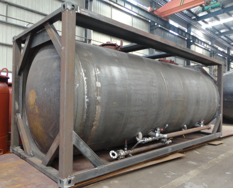

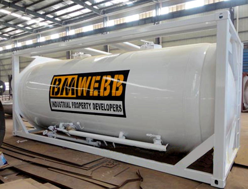

Танк контейнер для перевозки и хранения сыпучих непищевых продуктов UN T6 K21 ( песок, , цемент и т.д.).
Горизонтальный, 20-футовый, полнорамной конструкции.
Состоит в основном из трех частей: рамы, резервуара и трубопровода.
Рама состоит из передней торцевой коробки, задней торцевой коробки, верхних боковых балок и нижних боковых балок.

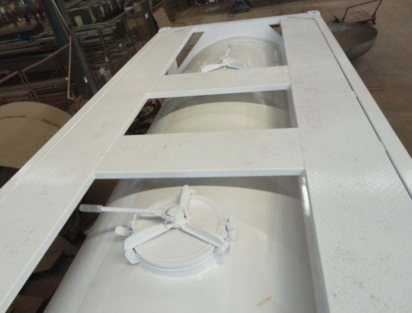

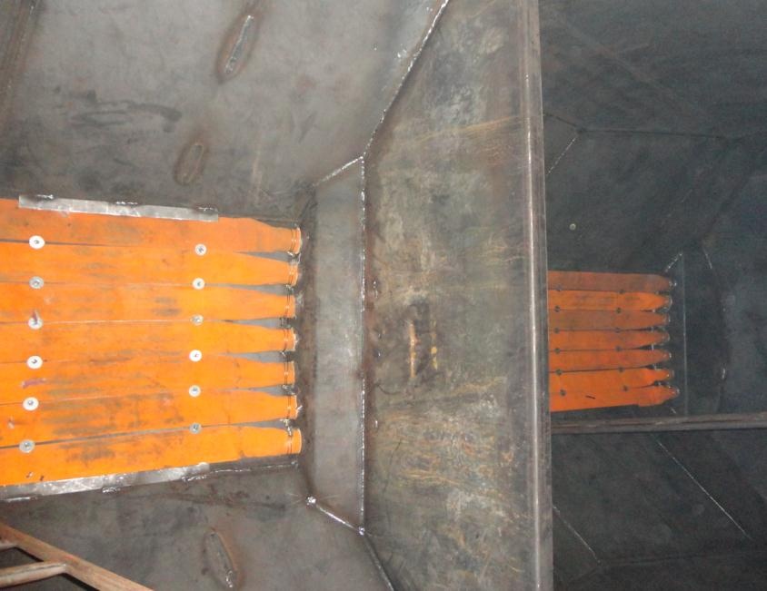

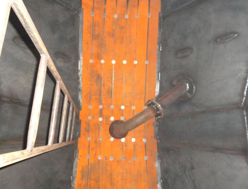

Конструкция резервуара состоит из цилиндрической оболочки, двух люков, двух разгрузочных отверстий и псевдосжиженного («кипящего») слоя для разгрузки.
(Псевдоожижение — это процесс, при котором по сути твердая статическая масса переводится в псевдосостояние, подобное состоянию жидкой массы. В отличие от сжижения в псевдожидкое состояние переводится не газ, а сыпучая (при определенных обстоятельствах) масса.
Кипя́щий слой создаётся в тех случаях, когда некоторое количество твёрдых частичек находится под воздействием восходящего потока газа или смеси из газа и жидкости, благодаря чему твёрдые частички находятся в парящем состоянии. Такая система ведёт себя подобно жидкости )
На одной стороне корпуса резервуара есть воздухозаборник и выпускное отверстие.
Подъемные лестницы установлены внутри и снаружи резервуара, а трапы расположены сверху.
Система трубопроводов состоит из основных магистралей, ответвлений, обратных клапанов, предохранительных клапанов и т. д.
Процесс загрузки может быть завершен в течение 15 минут, а операция разгрузки может быть выполнена в течение 20 минут.
