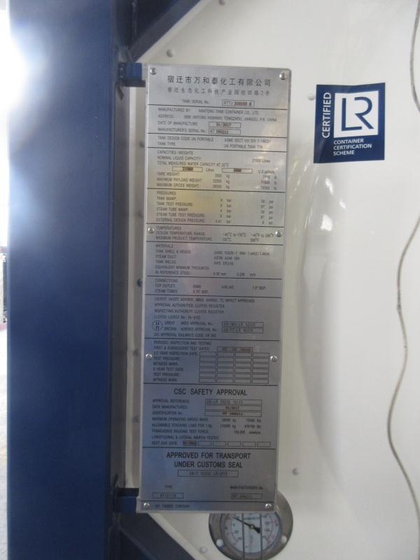

Контейнер-цистерна (КЦ) модели Т14 является транспортным оборудованием, тарой для хранения и грузовой единицей. КЦ предназначен для безопасной перевозки продуктов классов опасности 3, 5, 6.1, 8, 9, требующих теплоизоляции при транспортировке и разогрева перед выгрузкой, и допущенных к перевозке в транспортируемых емкостях, соответствующих инструкциям ООН UN Т14 при рабочем давлении 4 бара. Изготавливается из нержавеющей стали марок SANS 50028-7 1.4402/1.4404(316L). Может перевозиться автомобильным, железнодорожным и морским транспортом во внутреннем и международном сообщении.

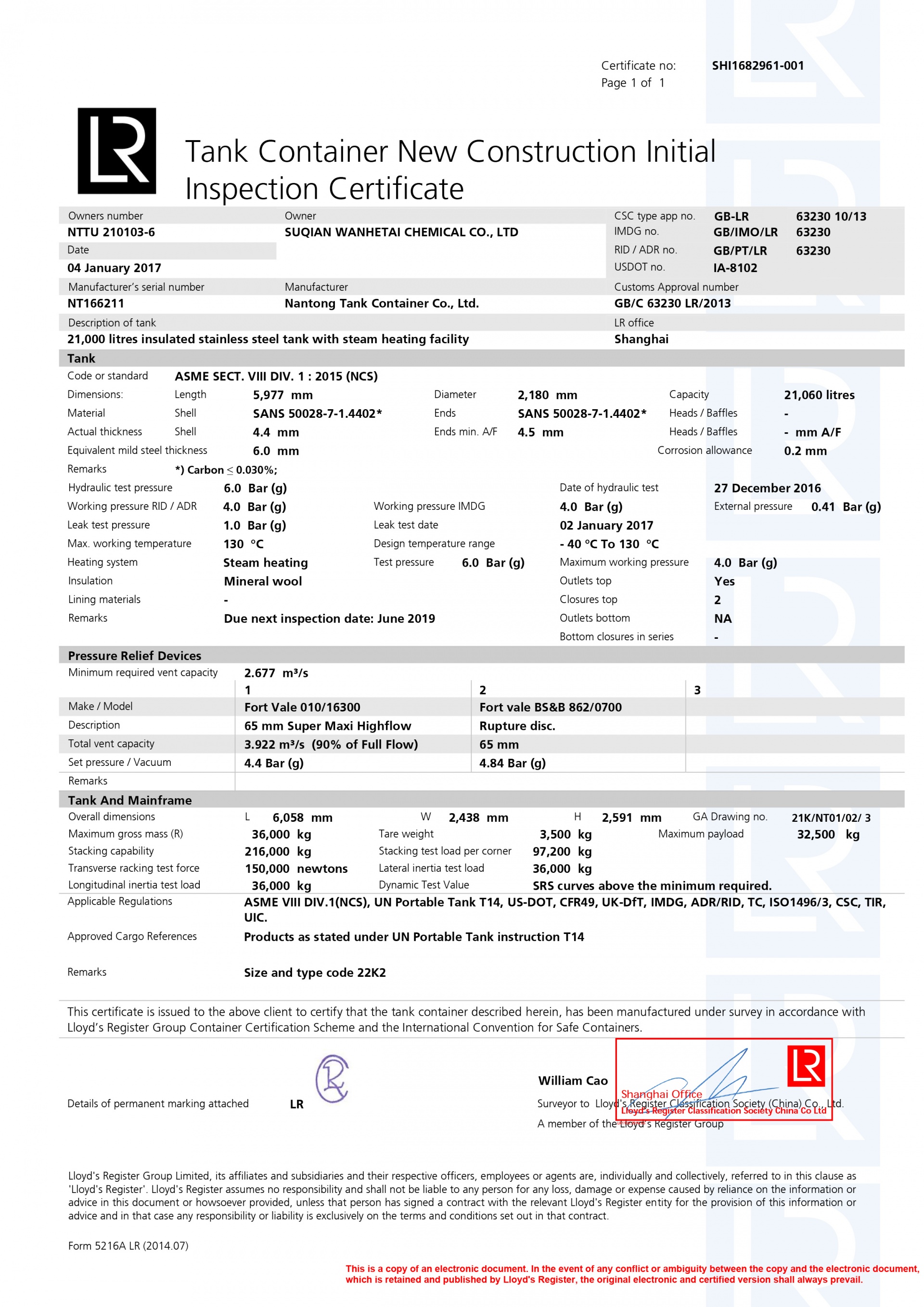

| Характеристика | Значение |
| Номер инструкции ООН | UN Т14 |
| Материал цистерны | Нержавеющие стали марок SANS 50028-7 1.4402/1.4404(316L) |
| Максимальная масса брутто, кг | 36000 |
| Собственная масса контейнера (тара) (±2%), кг | 3850 |
| Максимальная грузоподъемность, кг | 32150 |
| Вместимость цистерны, л | 25000 |
| Давления и температуры | |
| Максимально допустимое рабочее давление, МПа | 0.40 |
| Расчетное давление, МПа | 0.40 |
| Испытательное давление, МПа | 0.60 |
| Давление начала открытия предохранительного клапана (не более), МПа | 0.44 |
| Давление полного закрытия предохранительного клапана после срабатывания (не менее), МПа | 0.40 |
| Расчетное наружное давление, МПа | 0.04 |
| Давление при испытании цистерны на геметичность (не менее), МПа | 0.10 |
| Расчетная температура, °С | -40 до + 130 |
| Максимальная температура перевозимого груза, °С | + 130 |
| Температурный диапазон эксплуатации, °С | -40 до +130 |
| Внутренний диаметр цистерны, мм | 2378 |
| Габаритные размеры, мм | |
| длина | 6058°-6 |
| ширина | 2438°-5 |
| высота | 2591°-5 |
| Расстояние между центрами отверстий угловых фитингов, мм | |
| по длине | 5853±4'5 |
| по ширине | 2259±4 |
| Минимальная толщина стенки цилиндрической части цистерны, мм | 4.4 |
| Эквивалентная толщина стенки цилиндрической части цистерны по мягкой стали, мм | 6.0 |
| Минимальная толщина стенки днищ цистерны, мм | 4.5 |

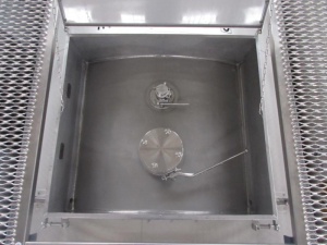

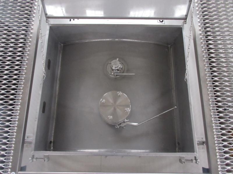

| Люк-лаз с крышкой, обечайкой и укрепляющим кольцом и прокладкой. Диаметр 500 мм, крышка на 6 или 8 болтах с прокладкой, соответствующей перевозимому грузу. | Fort Vale 8PX/7401118P(S) или Fort Vale 8PX/5510118P(S) Прокладка Fort Vale 5005-860 на основе термостойкого нитрильного каучука, покрытого фторопластом-4 |
| Предохранительный клапан | Fort Vale 010/16300 DN 65 mm Super Maxi Highflow Пропускная способность 3.922 м³/с (90% от полного потока) Давление срабатывания 4.4 Bar (g) Тип клапана: Вакуумно-предохранительный пружинный |
| Адаптер для установки разрывной мембраны | Fort Vale 176/7001 или Fort Vale 176/7020 |
| Разрывная мембрана | Fort Vale 862/0700 |
| Устройство верхнего налива (слива) продукта | Fort Vale 368/3160A, Ду80 мм (3") с трубой слива, выходным фланцем 3"BSTD DN80 и глухим фланцем ASA 150 |
| Подсоединение воздушной (газовой)магистрали ДУ37 (1 ½"BSP) Шаровой клапан с Ду 32, выходной патрубок с резь бой 1.5"BSP и резьбовой крышкой | Fort Vale 530/0000G или Fort Vale 530/0000FG |
| Термометр диапазон измерения - от минус 50 до плюс 150°С | Quantumproductions МСТ150 |
| Теплоизоляция цистерны | Негорючие маты из минеральной ваты или аналогичные по техническим характеристикам. Материал кожухов – стекловолокнистый пластик с защитно-декоративным покрытием |
| Система разогрева груза (основная) Предохранительный клапан системы разогрева устанавливается по требованию заказчика | 7 продольных каналов, соединенных торцевыми коллекторами, приваренные к цистерне в ее нижней части. Теплоноситель - перегретый водяной пар с максимальной температурой 130°С и давлением 0.4МПа. Материалы - те же, что и материалы цистерны |
| Прокладки и уплотнения клапанов, контактирующие с грузом | Фторопласт-4 (тефлон) |
| Защищенность от статического электричества, мм | Защищен |
| Срок эксплуатации до списания, лет | 20 лет |
| Сертификат | |
