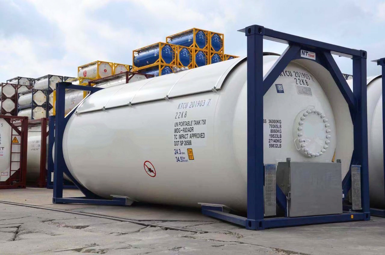

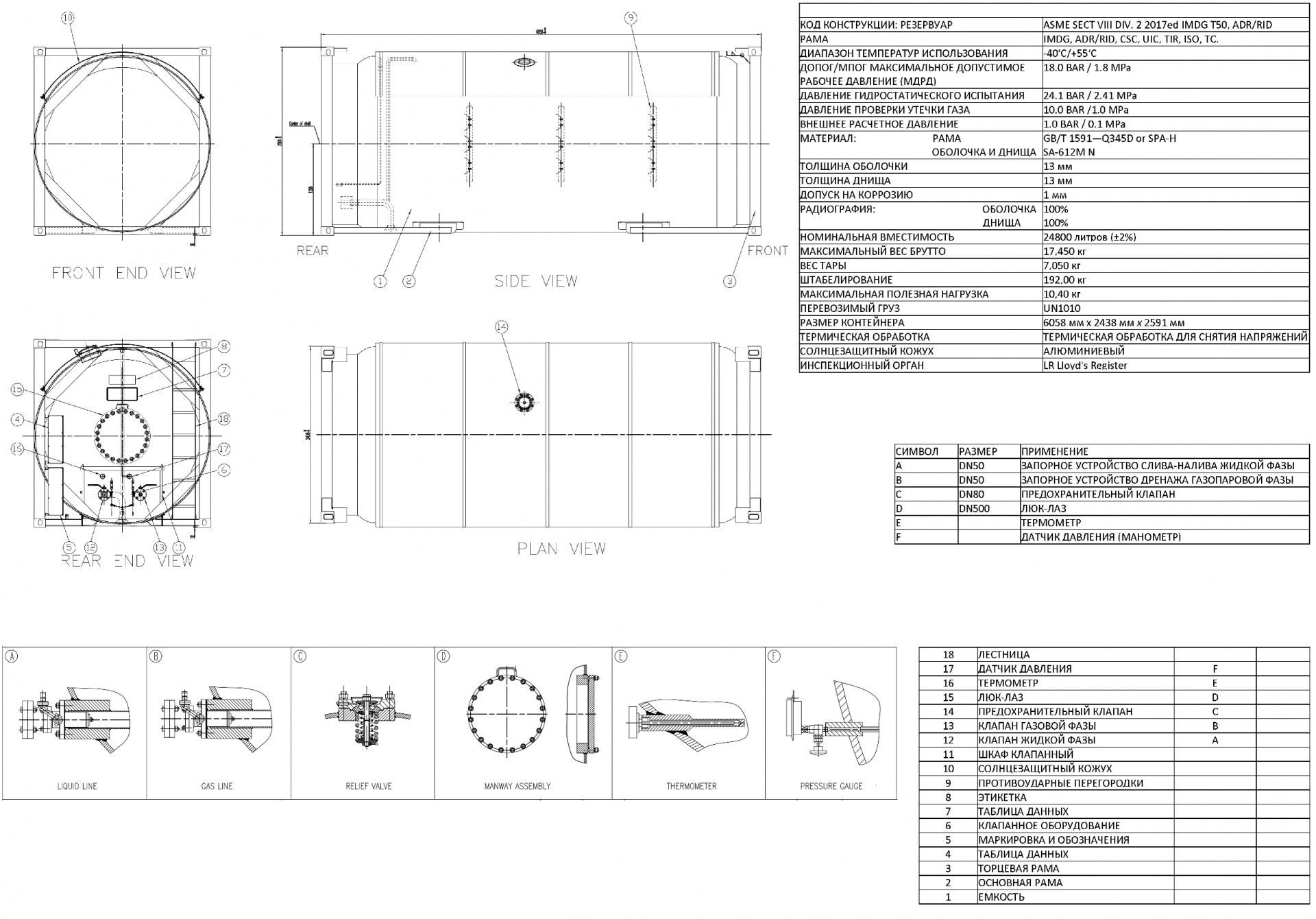

ХАРАКТЕРИСТИКИ
Тип контейнера
Контейнер-цистерна (КЦ) модели Т50 балочной конструкции  с 3-мя съемными противоударными перегородками
Инструкция ООН, которой соответствует
контейнер
UN T50
Форма цистерны
цилиндрическая
Материал рамы
Сталь конструкционная GВ/Т 1591-Q345D
Материал колбы
Углеродистая сталь  SA-612M N
Материал противоударной перегородки
Три демонтируемых перегородки закреплены на опорах из углеродистой стали, приварены к корпусу, толщиной  3мм
Материал солнцезащитного экрана
Алюминий, 1мм, белый. Перекрытие – 1/2 - 1/3 площади сверху
Размеры контейнера (ДхШхВ),  фут (мм)
20’ / 8’ / 8’6” (60580°-6 / 24380°-5 / 25910°-5 )
Толщина стенки цилиндрической части колбы, мм
13
Толщина стенки днищ колбы, мм
13
Давление испытательное, Бар/МПа
24.1/2.41
Давление рабочее, Бар/МПа
18/1.80
Температура эксплуатации, °С
-40…+55
Срок службы, лет
20
Собственная масса контейнера (тара), кг
7050
Объём цистерны, л
24800
Технически допустимая полная масса, кг
17450
Грузоподъемность, кг
10400
ОБОРУДОВАНИЕ
Люк, лаз (смотровой люк)
Диаметром 500мм, расположена на торце задней части колбы
Линия налива (слива) жидкой фазы (расположена слева внизу на задней части)
Состоит из:
- Внутренняя линия диаметром 3 " уменьшенная до 2" (DN50) заканчивается в поддоне емкости;
- Нижний клапан с ручным управлением 2 "Fort Vale;
- Выпускной клапан 2 " (DN 50) шаровой кран Fort Vale из нержавеющей стали;
- Продувочный клапан 1/4 "из нержавеющей стали;
- Переходник SS 3 1/4 "АСМЕ" с пылезащитным колпачком, закрепленный на дополнительном фланцевом соединении;
- Все внутренние трубопроводы из нержавеющей стали;
- Выходной фланец и клапаны защищены балками рамы от корпуса и задней нижней направляющей.
Линия дренажа газопаровой фазы (расположен справа внизу  на задней части)
Состоит из:
- Внутренняя линия 2 "(DN 50) заканчивается  в середине емкости;
- Внутренняя труба должна быть смонтирована с фланцами и быть легко разборной;
- Нижний фланец 2 ";
- Нижний клапан линии подачи пара управляется вручную с помощью рукоятки линии подачи жидкости через соединительный стержень;
- Выпускной клапан 2 "(DN 50) из нержавеющей стали, шаровой кран Fort Vale;
- Все внутренние трубопроводы из нержавеющей стали.

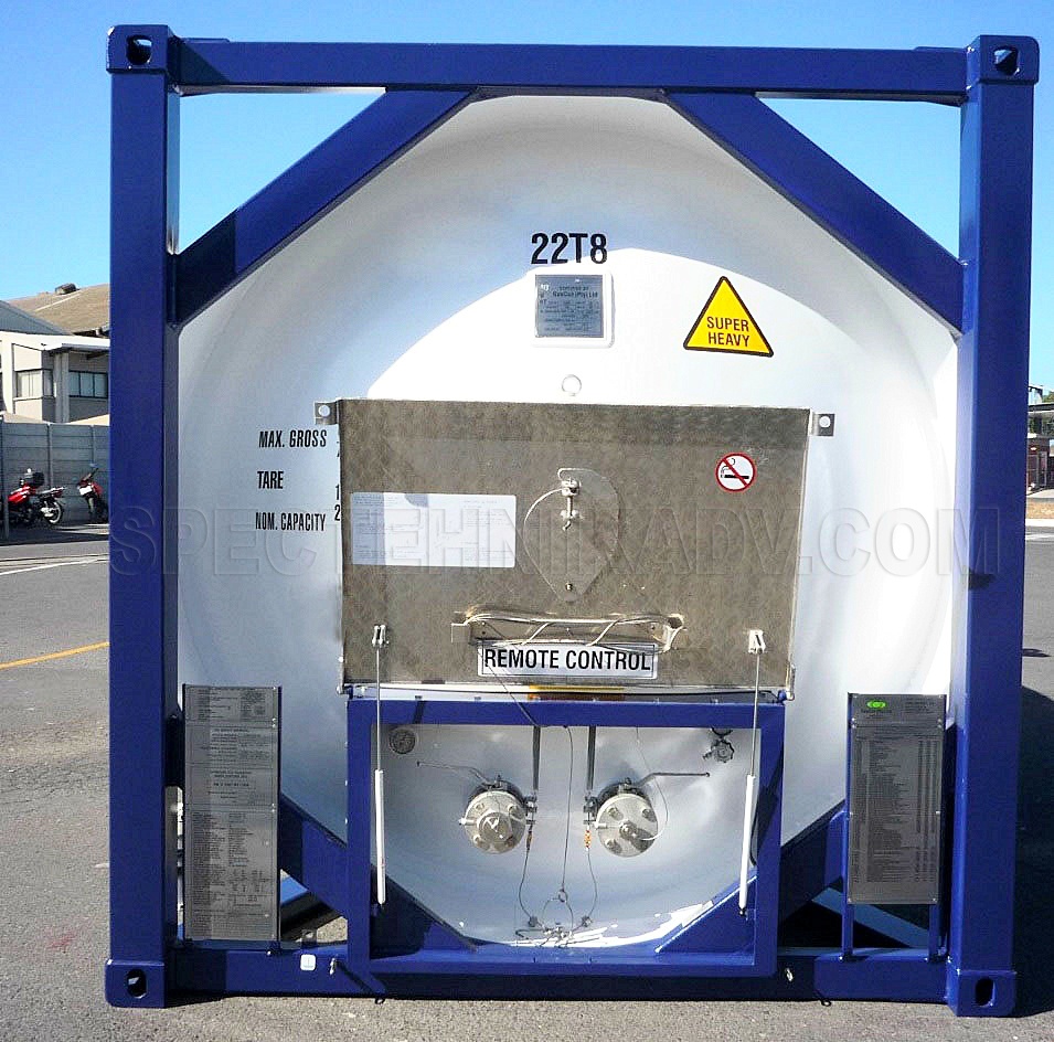

Система аварийного отключения
Внутренние клапаны будут иметь отдельную контрольную коробку с плавкой вставкой для автоматического отключения в случае пожара.
Трос аварийного управления закреплен в заднем клапанном шкафу
Манометр
Диапазон измерений от 0 до 40 бар (0-580 фунтов на квадратный дюйм) 65-мм циферблат, установленный с запорным клапаном
Термометр
Диапазон измерений от 50° C до 80 ° C на циферблате диаметром 100 мм
Предохранительный клапан
Клапан из нержавеющей стали DN 80
Установочное давление  18.0 bar
Давление настройки диска на разрыв 19.8 bar
Отсек запорной арматуры
Все клапаны и оборудование смонтированы в одном шкафу из нержавеющей стали, с замком и герметичной алюминиевой дверцей.
Слив и налив продукта
Нижний, методом передавливания парами груза
Возможность штабелирования
9 ед.
