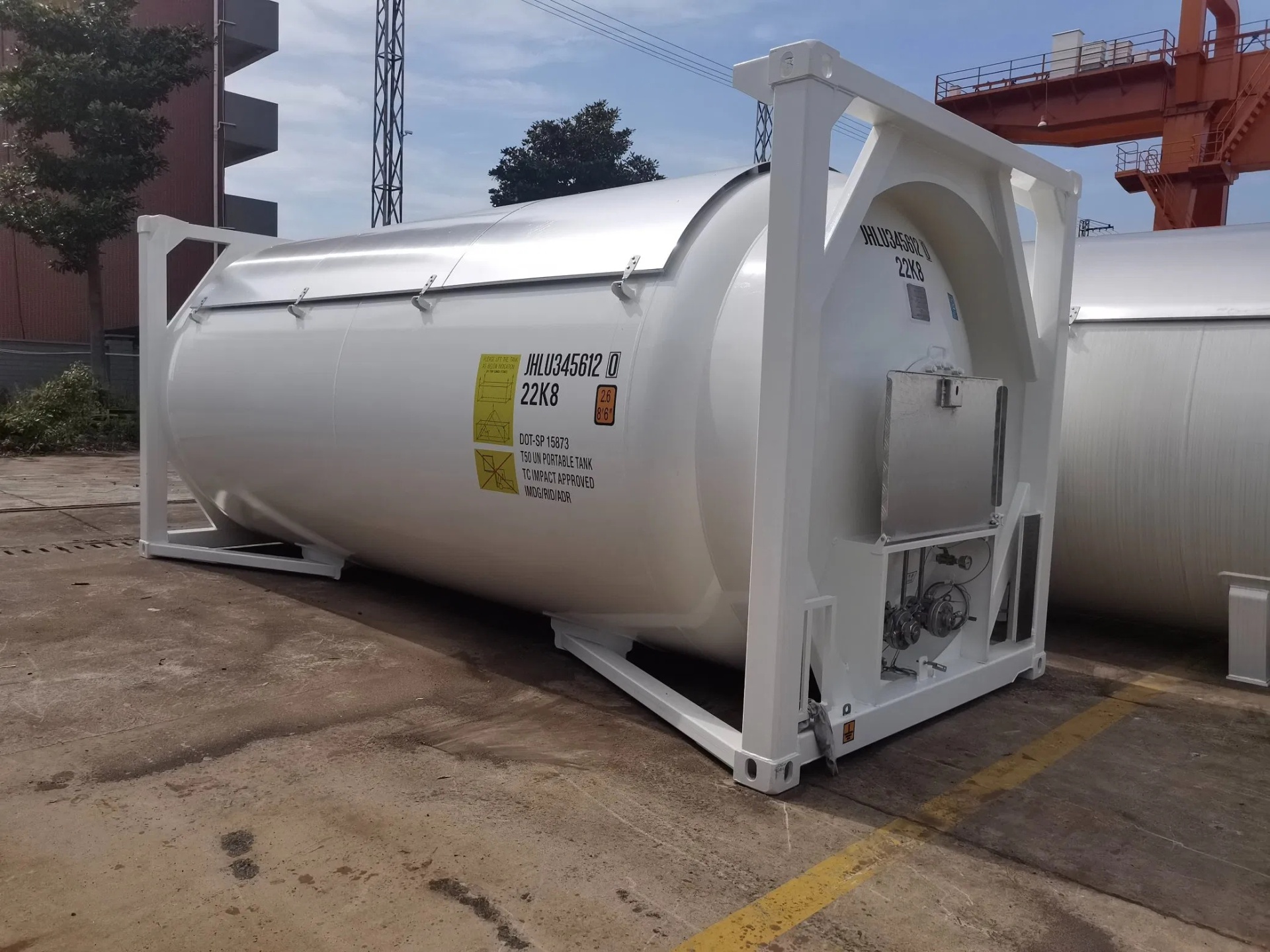

ХАРАКТЕРИСТИКИ
Тип контейнера
Контейнер-цистерна (КЦ) модели Т50
Материал рамы
Сталь конструкционная GВ/Т 1591-Q345D
Материал колбы
Углеродистая сталь  SA-612M N
Материал солнцезащитного экрана
из алюминиевого сплава
Размеры контейнера (ДхШхВ),  фут (мм)
6058/2438/2591
Толщина стенки цилиндрической части колбы, мм
13
Толщина стенки днищ колбы, мм
13
Давление испытательное, Бар/МПа
24.1/2.41
Давление рабочее, Бар/МПа
22/2.2
Температура эксплуатации, °С
-40…+55
Собственная масса контейнера (тара), кг
7170
Объём цистерны, л
24720

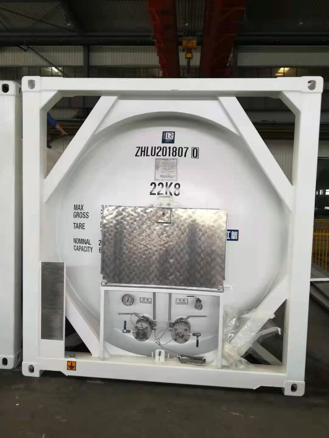

ОБОРУДОВАНИЕ
Люк, лаз (смотровой люк)
Диаметром 500мм, расположена на торце задней части колбы
Линия налива (слива) жидкой фазы (расположена слева внизу на задней части)
Состоит из:
- Внутренняя линия диаметром 3 " уменьшенная до 2" (DN50) заканчивается в поддоне емкости;
- Нижний клапан с ручным управлением 2 "Fort Vale;
- Выпускной клапан 2 " (DN 50) шаровой кран Fort Vale из нержавеющей стали;
- Продувочный клапан 1/4 "из нержавеющей стали;
- Переходник SS 3 1/4 "АСМЕ" с пылезащитным колпачком, закрепленный на дополнительном фланцевом соединении;
- Все внутренние трубопроводы из нержавеющей стали;
- Выходной фланец и клапаны защищены балками рамы от корпуса и задней нижней направляющей.
Линия дренажа газопаровой фазы (расположен справа внизу  на задней части)
Состоит из:
- Внутренняя линия 2 "(DN 50) заканчивается  в середине емкости;
- Внутренняя труба должна быть смонтирована с фланцами и быть легко разборной;
- Нижний фланец 2 ";
- Нижний клапан линии подачи пара управляется вручную с помощью рукоятки линии подачи жидкости через соединительный стержень;
- Выпускной клапан 2 "(DN 50) из нержавеющей стали, шаровой кран Fort Vale;
- Все внутренние трубопроводы из нержавеющей стали.
Система аварийного отключения
Внутренние клапаны будут иметь отдельную контрольную коробку с плавкой вставкой для автоматического отключения в случае пожара.
Трос аварийного управления закреплен в заднем клапанном шкафу
Манометр
Диапазон измерений от 0 до 40 бар (0-580 фунтов на квадратный дюйм) 65-мм циферблат, установленный с запорным клапаном
Термометр
Диапазон измерений от 50° C до 80 ° C на циферблате диаметром 100 мм
Предохранительный клапан
Клапан из нержавеющей стали DN 80
Установочное давление  18.0 bar
Давление настройки диска на разрыв 19.8 bar
Отсек запорной арматуры
Все клапаны и оборудование смонтированы в одном шкафу из нержавеющей стали, с замком и герметичной алюминиевой дверцей.
