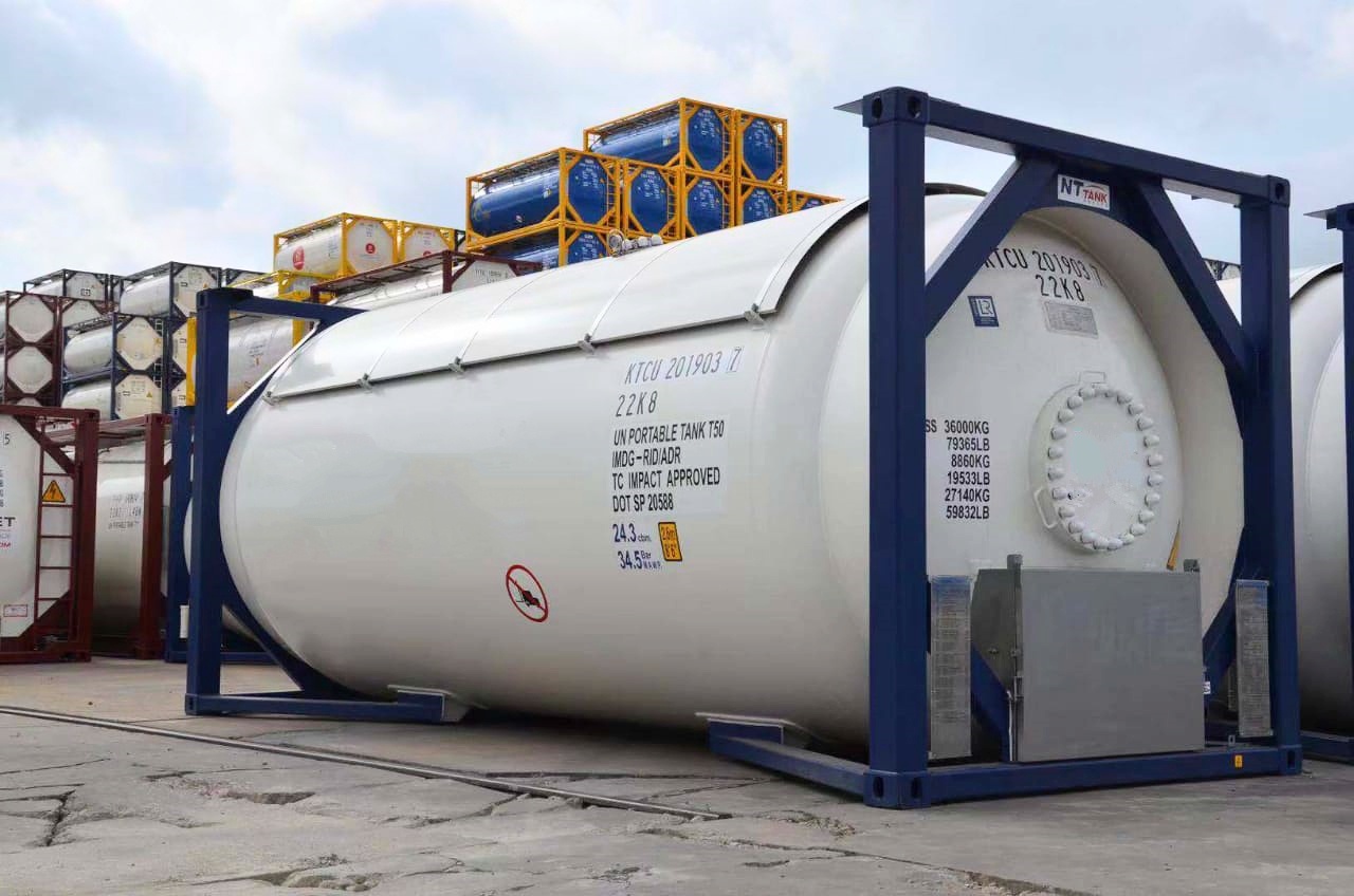

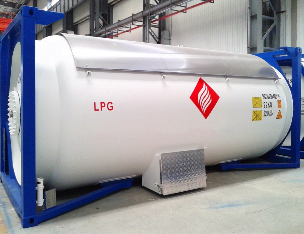

Танк-контейнер объём 24,5м3 тип Т50, для перевозки сжиженных углеводородных газов
Обновлено 12.11.2026 994220
Внимание! Цена может быть не актуальной из-за курса валюты, пожалуйста уточняйте!
Технические характеристики:
Тип контейнера
Контейнер-цистерна (КЦ) модели Т50 балочной конструкции  с 3-мя съемными противоударными перегородками
Форма цистерны
цилиндрическая
Материал рамы
Сталь конструкционная GВ/Т 1591-Q345D
Материал колбы
Углеродистая сталь  SA-612M N
Материал солнцезащитного экрана
из алюминиевого сплава, перекрытие – 1/2 - 1/3 площади сверху
Размеры контейнера (ДхШхВ), (мм)
6058/2438/2591
Толщина стенки цилиндрической части колбы, мм
13
Толщина стенки днищ колбы, мм
13
Давление испытательное, Бар/МПа
24.1/2.41
Давление рабочее, Бар/МПа
18/1.80
Температура эксплуатации, °С
-40…+55
Собственная масса контейнера (тара), кг
8860
Объём цистерны, л
24500
Технически допустимая полная масса, кг
36000
Грузоподъемность, кг
27140

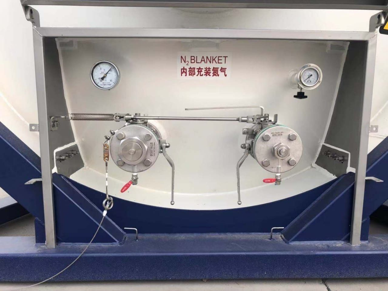

ОБОРУДОВАНИЕ
Люк, лаз (смотровой люк)
Диаметром 500мм, расположена на торце задней части колбы
Линия налива (слива) жидкой фазы
Состоит из:
- Внутренняя линия диаметром 3 " уменьшенная до 2" (DN50) заканчивается в поддоне емкости;
- Нижний клапан с ручным управлением 2 "Fort Vale;
- Выпускной клапан 2 " (DN 50) шаровой кран Fort Vale из нержавеющей стали;
- Продувочный клапан 1/4 "из нержавеющей стали;
- Переходник SS 3 1/4 "АСМЕ" с пылезащитным колпачком, закрепленный на дополнительном фланцевом соединении;
- Все внутренние трубопроводы из нержавеющей стали;
- Выходной фланец и клапаны защищены балками рамы от корпуса и задней нижней направляющей.
Линия дренажа газопаровой фазы
Состоит из:
- Внутренняя линия 2 "(DN 50) заканчивается  в середине емкости;
- Внутренняя труба должна быть смонтирована с фланцами и быть легко разборной;
- Нижний фланец 2 ";
- Нижний клапан линии подачи пара управляется вручную с помощью рукоятки линии подачи жидкости через соединительный стержень;
- Выпускной клапан 2 "(DN 50) из нержавеющей стали, шаровой кран Fort Vale;
- Все внутренние трубопроводы из нержавеющей стали.

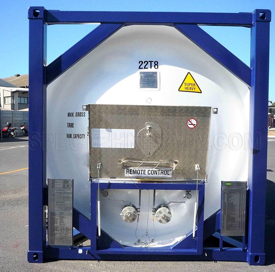

Система аварийного отключения
Внутренние клапаны будут иметь отдельную контрольную коробку с плавкой вставкой для автоматического отключения в случае пожара.
Трос аварийного управления закреплен в заднем клапанном шкафу
Манометр
Диапазон измерений от 0 до 40 бар (0-580 фунтов на квадратный дюйм) 65-мм циферблат, установленный с запорным клапаном
Термометр
Диапазон измерений от 50° C до 80 ° C на циферблате диаметром 100 мм
Предохранительный клапан
Клапан из нержавеющей стали DN 80
Установочное давление  18.0 bar
Давление настройки диска на разрыв 19.8 bar
Отсек запорной арматуры
Все клапаны и оборудование смонтированы в одном шкафу из нержавеющей стали, с замком и герметичной алюминиевой дверцей.
Слив и налив продукта
Нижний, методом передавливания парами груза
Предоставляем международный сертификат морского регистра (Lloyd's Register)!!!
ТОЛЬКО ПРОДАЖА!!! В АРЕНДУ НЕ СДАЁМ!!! ТОЛЬКО НОВЫЕ, Б/У НЕ ТОРГУЕМ!!!
