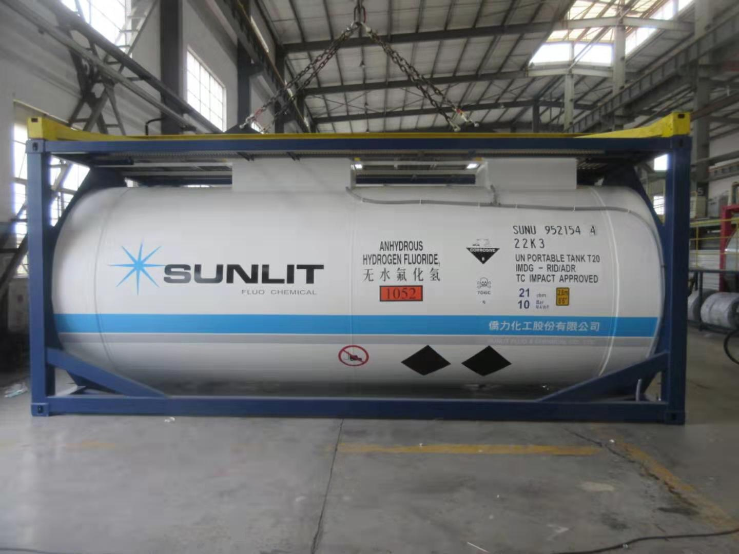

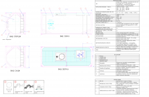

Контейнер-цистерна (танк-контейнер) объём 21м3 тип Т20 для перевозки водорода фтористого безводного (п.1052 перечня опасных грузов ООН).

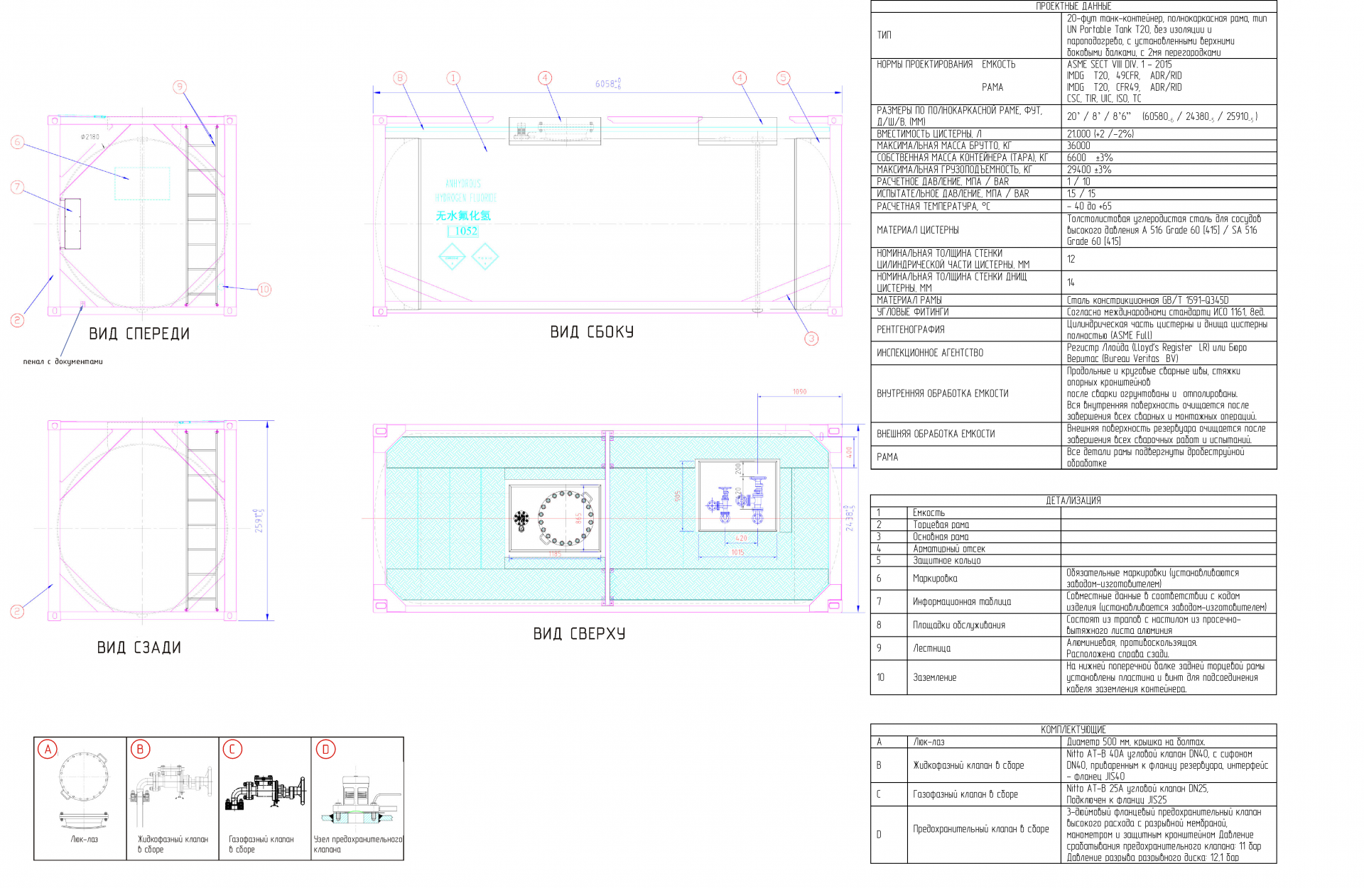

Технические характеристики:
Описание 20-фут танк-контейнер, полнокаркасная рама, неизолированный, без парового подогрева с противоударными перегородками
Номер инструкции ООН UN Т20
Материал цистерны Толстолистовая углеродистая сталь для сосудов высокого давления A 516 Grade 60 [415] / SA 516 Grade 60 [415]
Материал рамы Низколегированная высокопрочная конструкционная сталь GB/T 1591-94-Q345D
Код типа и размера по ISO 668:1995 22К3
Максимальная масса брутто, кг. 36000
Собственная масса контейнера (тара) (±2%), кг. 6600
Максимальная грузоподъемность, кг. 29400
Вместимость цистерны, л. 21000
Давления и температуры
Рабочее давление, МПа 1.0
Расчетное давление, МПа 1.5
Рабочая температура, °С -40 - + 65
Габариты, мм.
длина 6058°-6
ширина 2438°-5
высота 2591°-5
Расстояние между центрами отверстий угловых фитингов, мм.
по длине 5853±4'5
по ширине 2259±4
Минимальная толщина стенки цилиндрической части цистерны, мм. 12.0
Минимальная толщина стенки днищ цистерны, мм. 14.0
Угловые фитинги Согласно международному стандарту ИСО 1161, 8ед.
Радиография Цилиндрическая часть цистерны и днища цистерны полностью (ASME Full)
Продукт Водород фтористый безводный, код ООН 1052

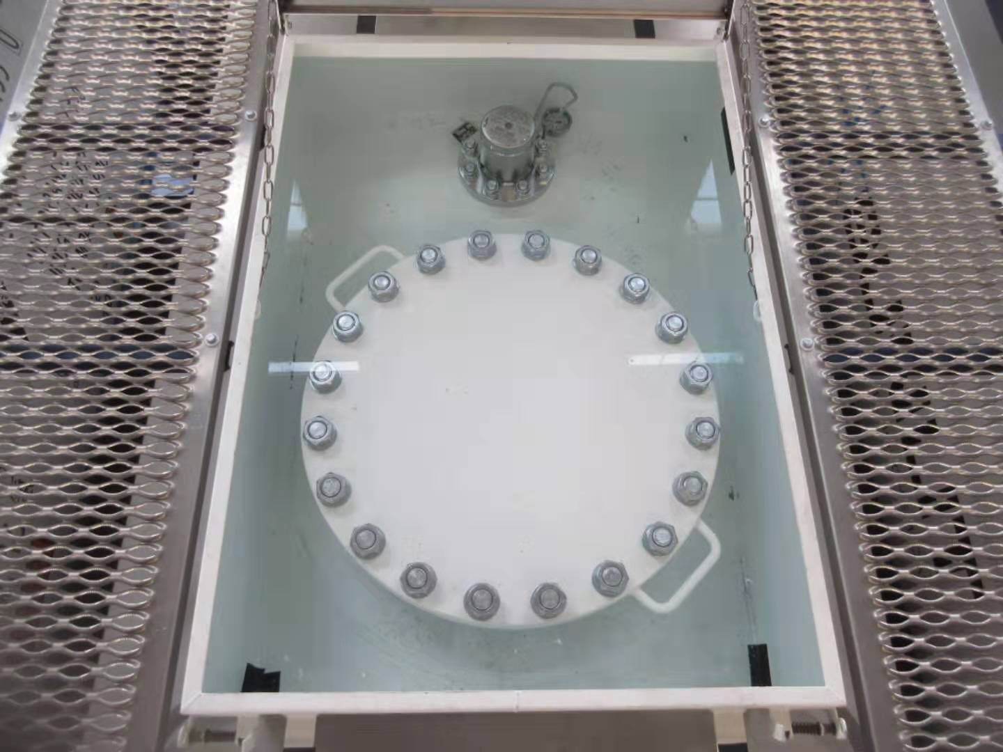

Люк JIS 500мм PN 16– Крышка с плоским болтовым (16 болтов) креплением.

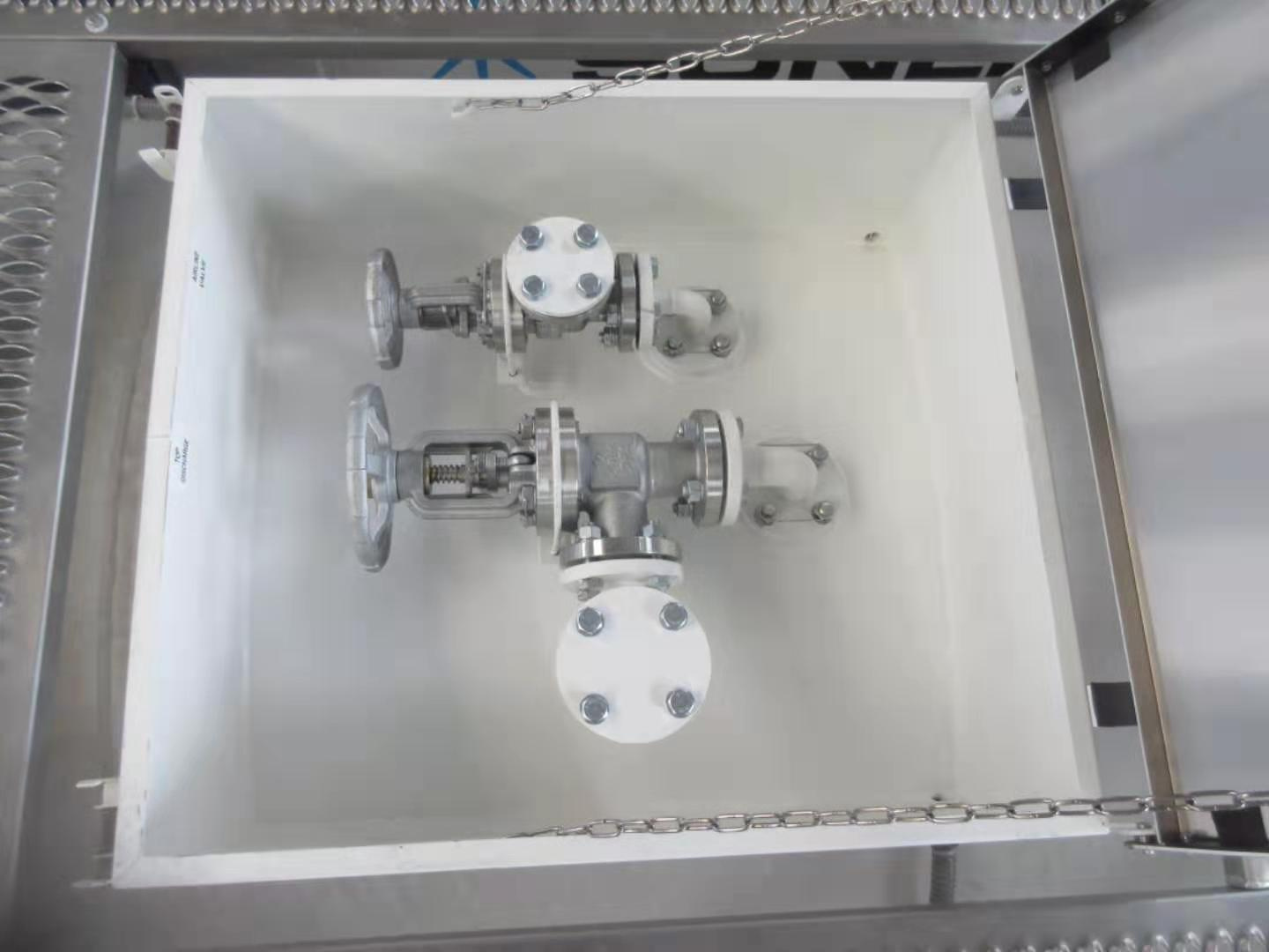

Узел предохранительного клапана 2,5-дюймовый фланцевый предохранительный клапан; установочное давление 11 бар
Разрывной диск ND80, с разрывной мембраной, разрывное давление 12,1 бар
Манометр ND63, 0-16 бар, заполненный глицерином, наружный корпус из нержавеющей стали, 1/4 ”BSP штыревое соединение
Газофазный клапан в сборе DN 25 Фланцевое соединение на цистерну, оснащен угловым клапаном Nitto AT-B25A; интерфейс - фланец JIS25 PN16 фланцевый болт
Жидкофазный клапан в сборе Фланец резервуара DN40, оснащенная на полную длину сифонной трубой DN 40, заканчивающейся
Nitto AT-B40A угловым клапаном и глухим фланцем с болтовым креплением JIS 40
Защитные короба Два короба с закрывающейся крышкой;
В центральном находится люк и предохранительный клапан;
Задняя разливочная коробка содержит соединение газовой фазы и соединение жидкой фазы.
Дренажные трубы установлены на каждой стороне каждой верхней коробки.
Перегородки Установлены две противоударные перегородки
Площадки обслуживания Состоят из трапов с настилом из просечно-вытяжного листа алюминия
Штабелируемость, кг. 216000
Предоставляем международный сертификат морского регистра (Lloyd's Register)!!!
