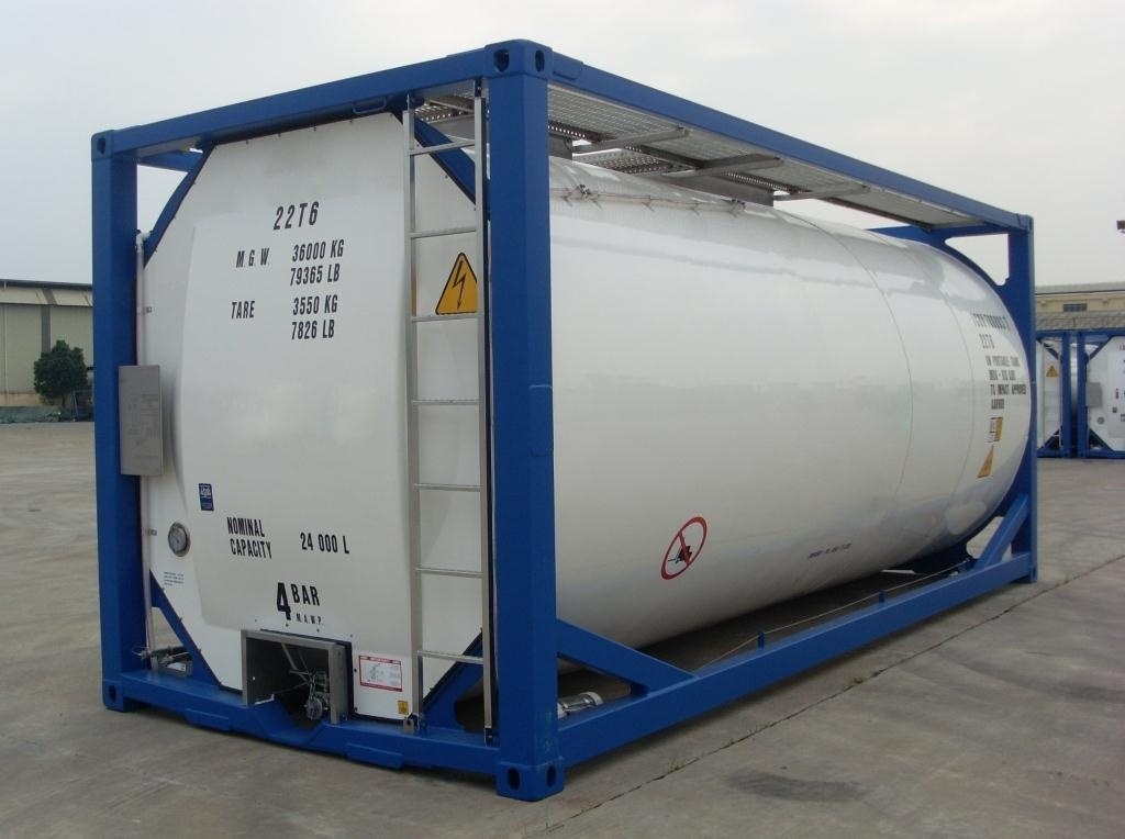

ООО «ГрандТехСервис-ДВ»| Техническая спецификация для стального контейнера-цистерны для перевозки ВОДОРОДА ПЕРОКСИДА ВОДНЫЙ РАСТВОР, содержащий не менее 20%, но не более 60% пероксида водорода (стабилизированный, если необходимо) № ООН 2014 (UN2014) | ||
| Тип | Стандартный 20-фут танк-контейнер, полнокаркасная рама, тип UNPortableTankT11, с изоляцией и пароподогревом, с установленными верхними боковыми балками. С тремя вваренными V-образными противоударными перегородками (волногасителями) площадью 50% от поперечного профиля емкости. | |
| Размеры по полнокаркасной раме, фут (мм) | 20’ / 8’ / 8’6” (6058°-6 / 2438°-5 / 2591°-5 ) | |
| Вместимость цистерны, л | 25.000 (+0 /- 1.5%) | |
| Максимальная масса брутто, кг | 36000 | |
| Собственная масса контейнера (тара), кг | 3950 ±3% | |
| Максимальная грузоподъемность, кг | 32050 ±3% | |
| Расчетное давление, МПа / Bar | 0.4 / 4 | |
| Испытательное давление, МПа / Bar | 0.60 / 6 | |
| Расчетное наружное давление, МПа / Bar | 0.041 / 0.41 | |
| Максимально допустимое рабочее давление, МПа / Bar | 0.40 / 4 | |
| Расчетная температура, °С | - 40 до +130 | |
| Материал цистерны | Нержавеющая сталь SANS 50028-7 WNr 1.4402/1.4404 (C<0.03%), эквивалент 316L Цилиндрическая часть цистерны: холоднокатаная сталь, полировка класса 2B finish днища цистерны: горячекатаная или холоднокатаная сталь с полировкой до 1.2 микрон CLA (CENTER-LINE-AVERAGE) | |
| Номинальная толщина стенки цилиндрической части цистерны, мм | 4.4 | |
| Номинальная толщина стенки днищ цистерны, мм | 4.6 | |
| Допуск на коррозию, мм | 0.2 | |
| Материал противоударной перегородки (волногасителя) | Нержавеющая сталь ASTMA240316L 3 ед., номинальной толщиной 3мм | |
| Материал рамы | Сталь конструкционная GB/T 1591-Q345D или SPA-H | |
| Материал внешней обшивки | Нержавеющая сталь 304 | |
| Угловые фитинги | Согласно международному стандарту ИСО 1161, 8ед. | |
| Код конструкции резервуара | Согласно свода правил Американского общества инженеров-механиков ASME VIII Div.1, где применимо | |
| Рентгенография | цилиндрическая часть цистерны – местами (ASME Spot) днища цистерны – полностью (ASME Full) | |
| Инспекционное агентство | Регистр Ллойда (Lloyd'sRegister – LR) или Бюро Веритас (Bureau Veritas – BV) | |
| Перевозимый груз | См. Списки опасных грузов для UNPortableT11 tank | |
| Штабелирование контейнеров | Максимум 10 ед. в высоту | |
| Сертификаты конструкции (информация отражена на таблице с данными)
| IMDGT11 (Международный морской кодекс по опасным грузам) CFR 49 (Кодекс федеральных правил) ADR/RID (Европейское соглашение о международной наземной перевозке опасных грузов / Международные правила перевозки опасных грузов по железным дорогам) CSC (Container Safety Convention - положения Международной конвенции по безопасным контейнерам (КБК)) TC Portable Tank Specifications - Технические спецификации портативного танк-контейнера) TIR (Transports International Routiers -Международныедорожныеперевозки) ISO (International Organization for Standardization - Международная организация по стандартизации, ИСО) UIC (Union Internationale des Chemins de fer - Международныйсоюзжелезныхдорог) US DOT (United States Department of Transportation - Министерство транспорта США) | |
| Приборы, арматура, принадлежности | ||
| Люк-лаз с крышкой и прокладкой (производитель Fort Vale или Perolo) | Диаметр 500 мм, крышка на 8 болтах. Низкопрофильный, согласно положениям TIR «Международные дорожные перевозки». Без указателя уровня или измерительного щупа. Прокладка из PTFE (политетрафторэтилена), покрытого EPDM (этилен-пропилен-диен-каучук) | |
| Узел предохранительного клапана (производитель Fort Vale или Perolo) | 3" фланцевый предохранительный клапан, без пламепрерывающей сетки. Давление срабатывания 4.4 bar / 0.44Мпа. Фланец крепления вварен в емкость, расположен горизонтально. | |
| Место под установку предохранительного клапана (производитель Fort Vale или Perolo) | 3" фланец крепления вварен в емкость, расположен горизонтально, с заглушкой. | |
| Клапан воздушной (газовой) магистрали (производитель Fort Vale или Perolo) | 1.5” BSP шаровой клапан воздушной (газовой) магистрали в корпусе с фланцем и резьбовым патрубком с наружной резьбой 1.5” BSP. | |
| Устройство верхнего слива (налива) груза (производитель Fort Vale или Perolo) | Верхнее устройство слива (налива) груза, установленное на цистерне в отсеке, крепится к фланцу цистерны при помощи дублированного болтового соединения 6 xM12 (надиаметр окружности центров 168.3мм) и 4 xM16 (надиаметр окружности центров 160мм) через прокладку. В состав устройства входят: клапан, сифонная труба с фланцем, притягиваемая к фланцу цистерны болтовым соединением через прокладки, глухой фланец (крышка), притягиваемая к клапану при помощи болтового соединения через прокладку. Устройство снабжено приспособлением 62 для наложения пломбы. | |
| Нижнее устройство слива (налива) груза (производитель Fort Vale или Perolo) | Последовательно установленные внутренний 3” 45° донный клапан и 3” зажимной поворотный кран (наружный клапан) и выходной патрубок с резьбой 3"BSP и резьбовой крышкой. дополнительно снабжено кронштейном, который, в случае возникновения аварийной ситуации, при помощи троса переводит внутренний клапан в положение «Закрыто». | |
| Арматурные отсеки | 2 верхних короба обеспечивающих защиту пролива продукта с закрывающейся крышкой из нержавеющей стали, открывающейся спереди до 130 градусов. Центральный отсек содержит: - Люк-лаз с крышкой и прокладкой; - Узел предохранительного клапана; - Место под установку предохранительного клапана. Тыловой отсек содержит: - Клапан воздушной (газовой) магистрали; - Устройство верхнего слива (налива) груза. В боковых стенках отсеков имеются отверстия, через которые пролитый при загрузке или разгрузке контейнера груз, дегазирующие растворы или дождевая вода по шлангам отводятся за пределы контейнера. | |
| Корпус нижнего устройства слива (налива) | Защитный корпус с крышкой (из нержавеющей стали) | |
| Площадки обслуживания | «В»-образной формы. Состоят из трапов с настилом из просечно-вытяжного листа алюминия шириной 475мм. 2 продольных трапа по бокам и 3 поперечных трапа. | |
| Перила | Не установлены | |
| Система разогрева груза | 6 продольных каналов, соединенных торцевыми коллекторами, приваренные к цистерне в ее нижней части, обеспечивающих фактическую поверхность нагрева 3,24 м2 (эффективная площадь нагрева 6,8 м2) Входные и выходные соединения - ¾ "BSP Пылевые колпачки на цепи. | |
| Изоляция и облицовка | Негорючие маты из базальтовых волокон или аналогичные по техническим характеристикам на алюминиевой подложке. Толщина – 50мм. Материал кожухов - GRP (Пластик, армированный стекловолокном). Код цвета RAL 9010 | |
| Термометр | С двойной шкалой, диапазон измерения – от минус 40 до плюс 160°С | |
| Лестница | Алюминиевая, противоскользящая. Расположена справа сзади. | |
| Заземление | На нижней поперечной балке задней торцевой рамы установлены пластина и винт для подсоединения кабеля заземления контейнера. | |
| Пенал для документов | Пластиковый тубус в задней части справа. | |
| Обозначения | Обязательные маркировки поставлены и установлены | |
| Таблица с данными | Совместные данные в соответствии с кодом изделия | |
| Калибровочная таблица | Одна калибровочная пластина из нержавеющей стали, обозначенная в см / литрах. Расположена в центральном арматурном отсеке. | |
| Внутренняя обработка емкости | Продольные и круговые сварные швы, стяжки опорных кронштейнов – после сварки огрунтованы на толщину 0.4мм и отполированы максимум до 1,2 микрон CLA. Вся внутренняя поверхность химически очищается и пассивируется после завершения всех сварных и монтажных операций. | |
| Внешняя обработка емкости | Внешняя поверхность резервуара очищается после завершения всех сварочных и испытаний. | |
| Рама | Все детали рамы из углеродистой стали будут подвергнуты дробеструйной обработке до шведского стандарта чистоты поверхности. | |
| Окраска рамы | Первый слой | |
| Промежуточный слой | ||
| Окончательное покрытие | ||
| Всего | ||
| Цвет | ||
