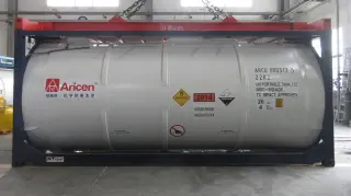

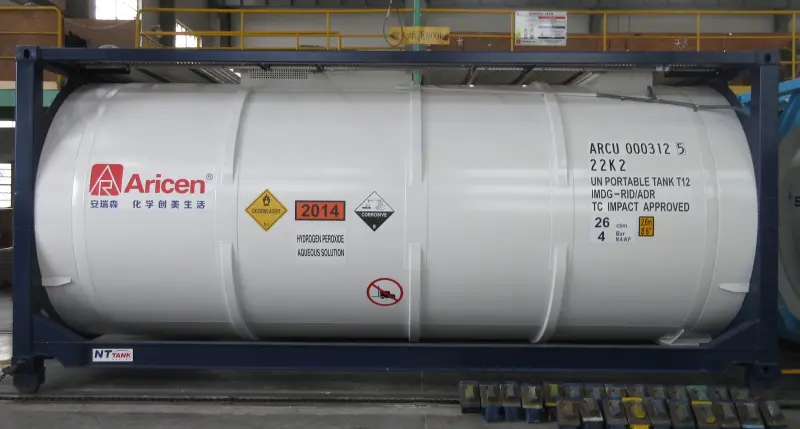

Танк-контейнер тип Т12 объём 26000 литров, под перекись водорода № ООН 2014 (UN2014)
Обновлено 28.10.2026 1028701
Цена может быть не актуальной из-за курса валюты, пожалуйста уточняйте!

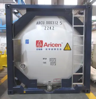

Техническая спецификация для контейнера-цистерны
ТипСтандартный 20-фут танк-контейнер, тип UNPortable Tank T12
Размеры по полнокаркасной раме, фут (мм)20’ / 8’ / 8’6” (6058°-6 / 2438°-5 / 2591°-5 )
Вместимость цистерны, л26000 (+0 /- 1.5%)
Максимальная масса брутто, кг36000
Собственная масса контейнера (тара), кг3600 ±3%
Рабочее давление, МПа / Bar0.4 / 4
Испытательное давление, МПа / Bar 0.60 / 6
Расчетная температура, °С- 40 до +130
Материал цистерныНержавеющая сталь SANS 5002B-7 Wnr 1.4402/1.4404 (C<0.03%)
Номинальная толщина стенки цилиндрической части цистерны, мм4.4
Номинальная толщина стенки днищ цистерны, мм4.5
Материал рамыСталь конструкционная GB/T 1591-Q355D или SPA-H
Угловые фитингиСогласно международному стандарту ИСО 1161, 8ед.
Инспекционное агентствоРегистр Ллойда (Lloyd's Register – LR) или Бюро Веритас (Bureau Veritas)
Приборы, арматура, принадлежности

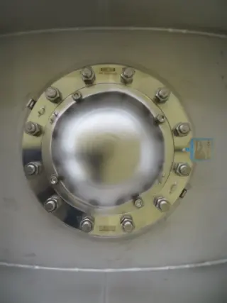

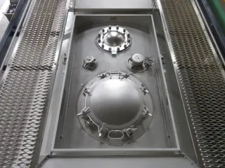

Люк-лаз с крышкой и прокладкой Диаметр 500 мм, крышка на 8 болтах

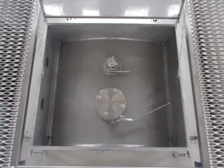

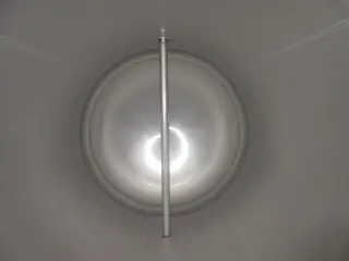

Устройство верхнего слива (налива) груза 3-фланцевый шаровой клапан с 3-дюймовой сифонной трубой полной длины в комплекте с глухим фланцем на болтах
Клапан воздушной (газовой) магистралиШаровой клапан 1,5 дюйма bsp с пыльцевой колпачком и цепью
Предохранительный клапан в сборе3-дюймовый фланцевый предохранительный клапан без рамочной сетки.оборудован разрывной диском и манометромнастройка давления предохранителя: 4,4 бар, дисковое давление: 4,84 бар
Вентиляционный клапан в сборе2-дюймовый вентиляционный клапан в сборе в 2,5-дюймовой подушке бака bsp
Узел разрывной мембраны в сбореРазрывная мембрана 10 дюймов с разрывным усилием в 6 бар с защитным колпакомфорсунка бака расположена горизонтально на верхней центральной линии

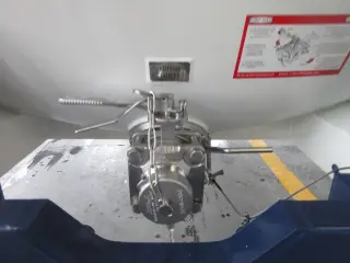

Нижнее устройство слива (налива) груза Последовательно установленные внутренний 3” 45° донный клапан и 3” зажимной поворотный кран (наружный клапан) и выходной патрубок с резьбой 3"BSP и резьбовой крышкой
Площадки обслуживанияСостоят из трапов с настилом из просечно-вытяжного листа алюминия
ТермометрС двойной шкалой, диапазон измерения – от минус 40 до плюс 160°С
ЛестницаАлюминиевая, противоскользящая.Расположена справа сзади.
ЗаземлениеНа нижней поперечной балке задней торцевой рамы установлена пластина для подсоединения кабеля заземления контейнера.
Калибровочная таблицаКалибровочная пластина находится арматурном отсеке
Пенал для документовПластиковый тубус в задней части справа.
Предоставляем международный сертификат морского регистра (Lloyd's Register)!!!
ТОЛЬКО ПРОДАЖА!!! В АРЕНДУ НЕ СДАЁМ!!! ТОЛЬКО НОВЫЕ, Б/У НЕ ТОРГУЕМ!!!
