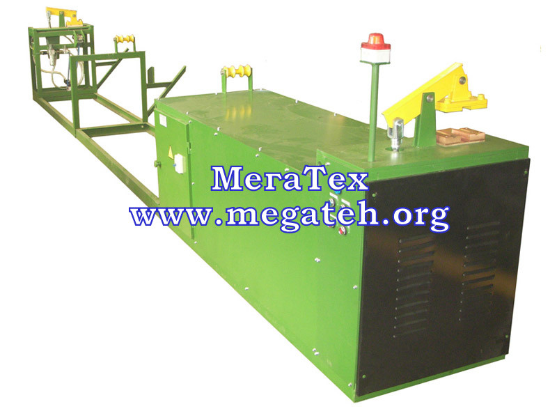

СМЖ-129.03 Применяется для удлинения арматурных стержней методом нагрева электрическим током, при производстве предварительно напряженных железобетонных конструкций.
Технические характеристики
Страна производстваРоссия
Диаметры арматурных стержней, мм10 — 25
Длина нагреваемых стержней, ммдо 7600
Длина нагреваемой части стержней, мм6600
Число одновременно нагреваемых стержней2
Производительность (для стержней диаметром 18мм, длиной 7200 мм, при температуре нагрева 350°С), кг/г850
Температура нагрева, °С350 — 450
Скорость нагрева, град/мин100
Установленная мощность, кВА60
Давление воздуха в системе, МПа, не менее0,5
Усилие прижима стержней к контактам, кН20
Расход свободного воздуха, м3/ч, не более0,5
Усилие осадки стержней, кН23
Габаритные размеры (длина х ширина х высота), мм6900х800х1150
Масса, кг820
