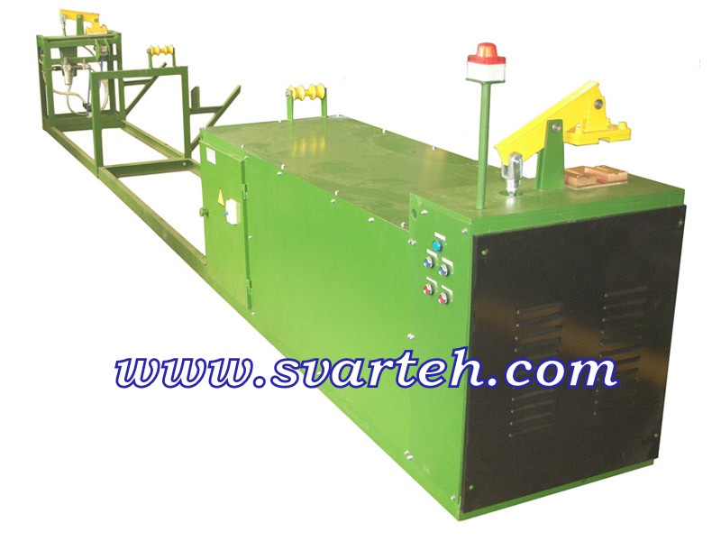

Установка для электротермического удлинения арматурных стержней СМЖ-129.03
СМЖ-129.03 применяется для удлинения арматурных стержней методом нагрева электрическим током, при производстве предварительно напряженных железобетонных конструкций.
Диаметры арматурных стержней, мм 10 — 25
Длина нагреваемых стержней, мм до 7600
Длина нагреваемой части стержней, мм 6600
Число одновременно нагреваемых стержней 2
Производительность (для стержней диаметром 18мм, длиной 7200 мм, при температуре нагрева 350°С), кг/г 850
Температура нагрева, °С 350 — 450
Скорость нагрева, град/мин 100
Установленная мощность, кВА 80
Давление воздуха в системе, МПа, не менее 0,5
Усилие прижима стержней к контактам, кН 20
Расход свободного воздуха, м3/ч, не более 0,5
Усилие осадки стержней, кН 23
Габаритные размеры (длина х ширина х высота), мм 6900х800х1150
Масса, кг 820
