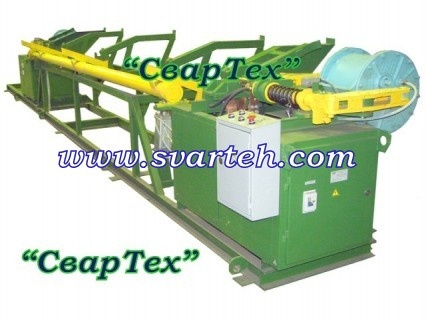

СМЖ-128Б. Машина применяется в производстве предварительно напряженных железобетонных конструкций для образования анкерных головок на концах арматурных стержней.Технические характеристикиСтрана...
ООО «СварТех»Машина для высадки анкеров СМЖ-128Б.03
СМЖ-128Б.03 Машина применяется в производстве предварительно напряженных железобетонных конструкций для образования анкерных головок на концах арматурных стержней.
Тип арматурных стержней:
сталь класса А IV… A— VI: 10-25
сталь класса Ат V… Aт— VI: 10-18
Длина стержней, мм: 5590-7600
Производительность, стержней/ч: 80-130 (№25…№10)
Усилие высадки, Н: 58000
Расход электроэнергии, кВт/ч, не более 50
Расход воды для охлаждения, л/ч, не более 800
Расход воздуха, м 3/ч, не более 23
Габаритные размеры, мм: длина х ширина х высота 9620х1800х1250
Масса, кг, 2300
