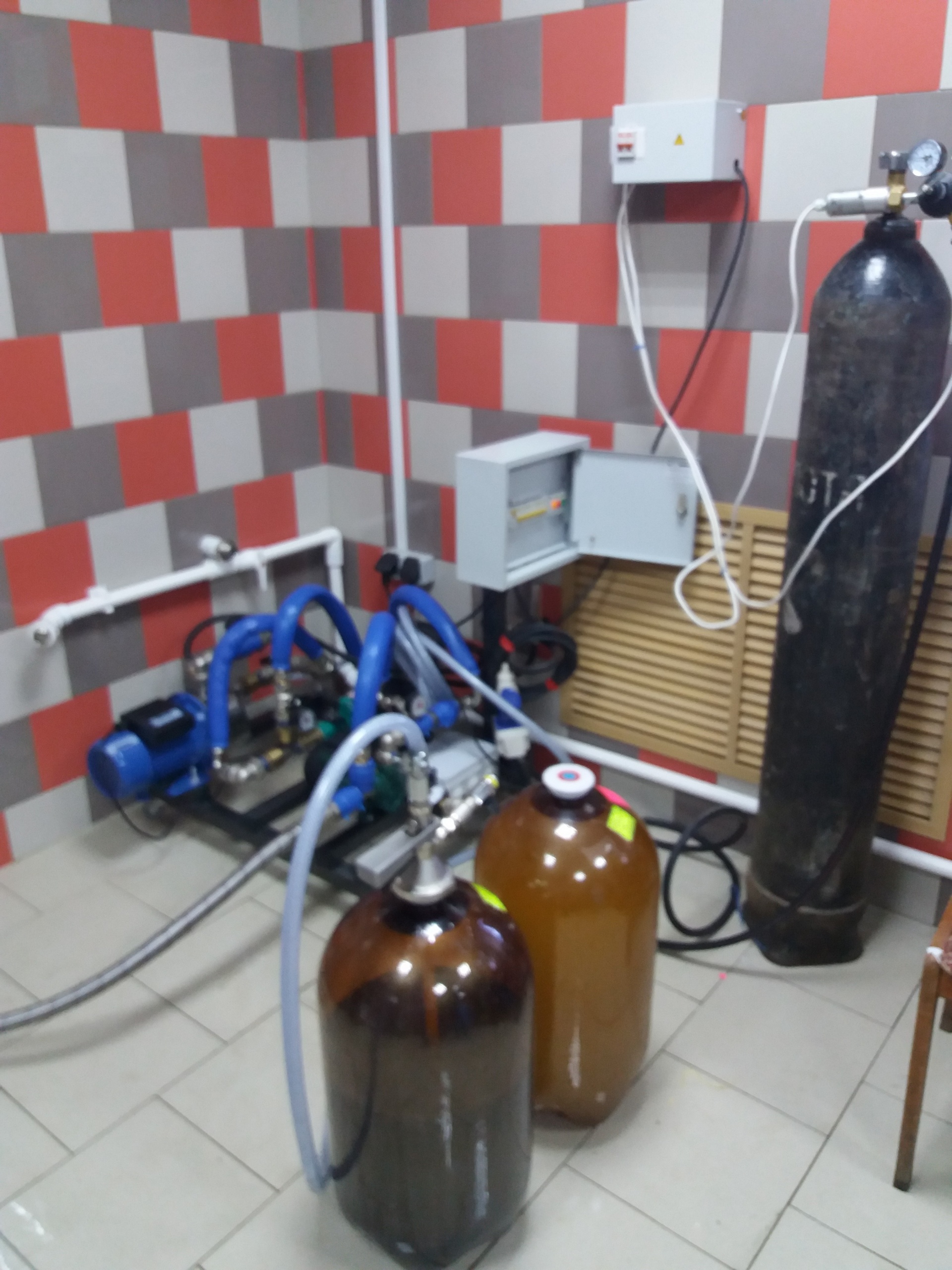

Осуществим поставку оборудования, монтаж и запуск цеха по производству лимонада, пивных коктейлей и слабоалкогольных напитков.
СОСТАВ ОБОРУДОВАНИЯ:
1. Установки карбонизации (карбонизатор - сатуратор) предназначена для растворения газообразной углекислоты СО2 в пенящихся напитках различного ингредиентного состава и различной плотности. Также может применяется для повышения уровня карбонизации в пивоварении с целью сокращения процесса дображивания и для насыщения СО2 жидкостей при производстве коктейльных напитков в кегах или ЦКТ.
Регулируемый предел концентрации СО2 в напитках, гр/л.: 4 – 8.
Учет расхода СО2 – массовый расходомер.
Установленная мощность, кВт.: от 1,2 до 3,7.
Рабочее давление карбонизации (сатурации), Бар.: от 2 до 6.
Присоединительные размеры: по согласованию.
Исполнение корпуса – передвижное.
2. Оборудование для мойки кег.
3. Комплект оборудования для водоподготовки (УФ обработка).
4. Комплект оборудования для розлива напитков в кеги.
5. Комплект нейтрального оборудования и инвентаря.
6. Кеги - ПВХ и Нерж. сталь.
7. Полный комплект технологической и рецептурной документации для производства - (пиво, пивные напитки и коктейли, слабоалкогольные напитки и др.). А также спецификации поставщиков ингредиентов.
ТЕХНИЧЕСКИЕ ХАРАКТЕРИСТИКИ
Динамическая производительность установок карбонизации в зависимости от модели, л/ч: от 100 до 1700.
Потребление CO2, л/мин: (с учетом режимов).
УСЛОВИЯ:
Доставка, запуск, обучение, совместная работа 1-2 смены.
Гарантийное и сервисное обслуживание.
Условия поставки и стоимость уточняйте по звонку или запросу.
