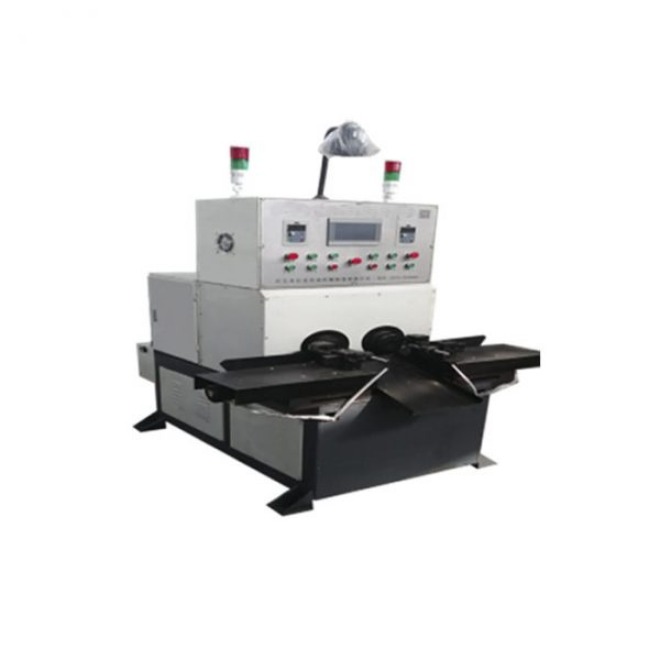

Двухшпиндельный станок для нарезки труб
  • Диапазон обработки: от 16 до 32 мм
  • Тип управления: ПЛК Delta
  • Мощность двигателя: 2,2 кВт*2
  • Мощность сервопривода: 750 Вт
  • Крутящий момент сервопривода: 2,4 Н*м
  • Мощность преобразования частоты: 5,5 кВт*2
  • Производительность: около 1 000 шт/час (для диаметра 25 мм)
  • Габаритные размеры: 1250 х 1600 х 1610 мм
  • Вес: 750 кг

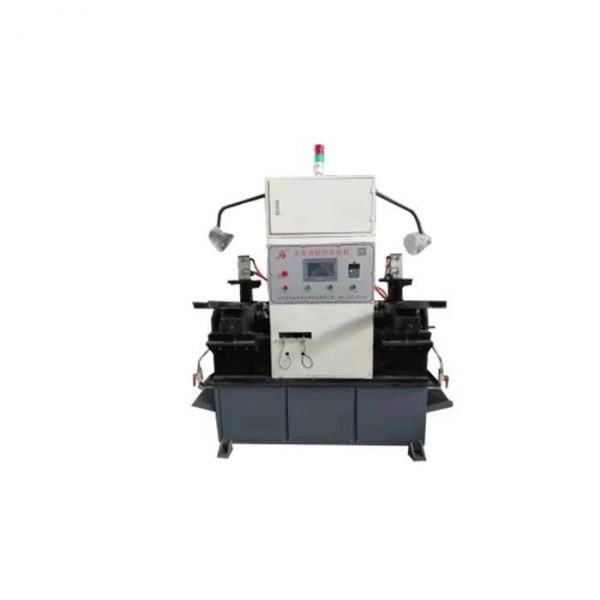

Станок двухстороннего снятия фаски
  • Гидравлический зажимной двигатель: 1,5 кВт
  • Производительность: около 900 шт/час (для диаметра 25 мм)
  • Давление воздуха: 0,36 МПа
  • Габаритные размеры: 1300 х 1300 х 1600 мм
  • Вес: 800 кг

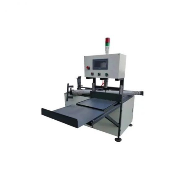

Станок для маркировки и упаковки
  • Диапазон обработки: от 16 до 40 мм
  • Производительность: около 1600 шт/час (для диаметра 25 мм)
  • Габаритные размеры: 1600 х 1250 х 1035 мм
  • Вес: 500 кг

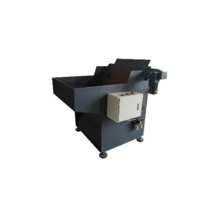

Модуль автоподачи
  • Мощность двигателя: 120 Вт
  • Габаритные размеры: 1440 х 1470 х 1370 мм
  • Вес: 320 кг

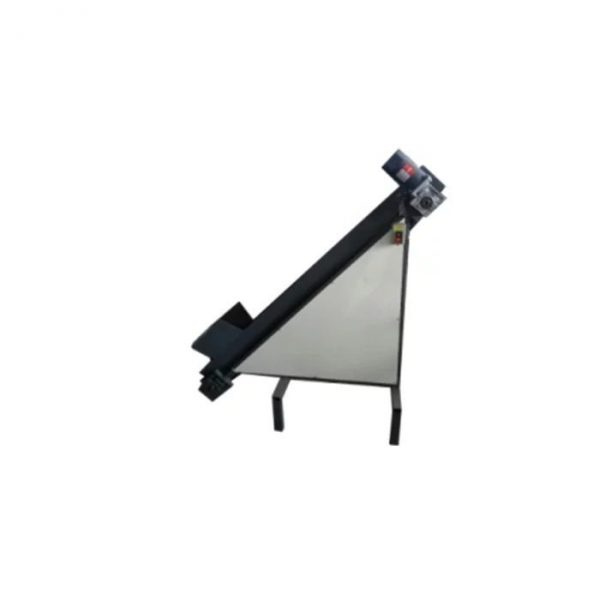

Подъёмный конвейер автоподачи
  • Габаритные размеры: 1250 х 510 х 1270 мм
  • Вес: 70 кг
