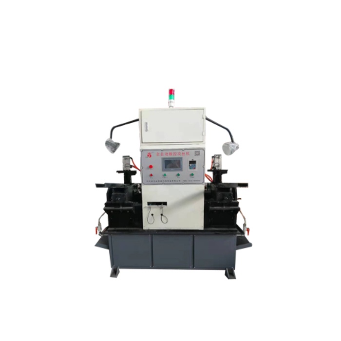

Двухшпиндельный станок для нарезки труб
  • Диапазон обработки: от 16 до 32 мм
  • Тип управления: ПЛК Delta
  • Мощность двигателя: 2,2 кВт*2
  • Мощность сервопривода: 750 Вт
  • Крутящий момент сервопривода: 2,4 Н*м
  • Мощность преобразования частоты: 5,5 кВт*2
  • Производительность: около 1 000 шт/час (для диаметра 25 мм)
  • Габаритные размеры: 1250 х 1600 х 1610 мм
  • Вес: 750 кг
