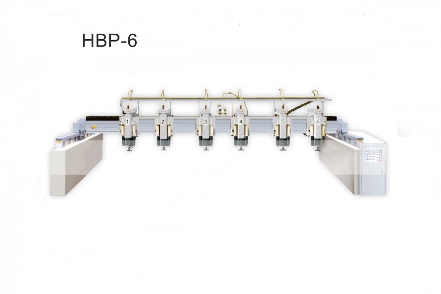

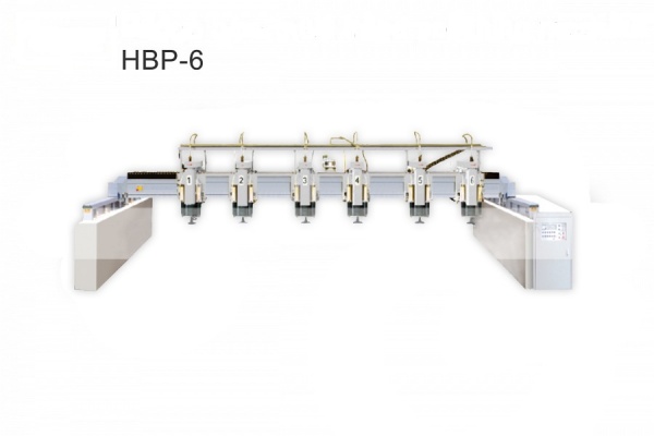

ТехСнаб ДВСтанок шлифовально-полировальный мостовой НВР-6 – это эффективная стационарная габаритная автоматизированная электропневматическая траверсная многоголовочная машина цикличного действия, предназначенная для крупных или средних промышленных предприятий, где с её помощью осуществляют качественное и ускоренное шлифование или полирование каменных плит из гранита (мрамора).
Траверсная многоголовочная машина для полирования каменных плит НВР-6 смонтирована на жесткой станине. Главными исполнительными инструментами являются шесть вертикальных шпинделей, которые закреплены на горизонтальной траверсе. В держатели головок крепится сменный шлифовальный или полировальный инструмент (поставляется на заказ). Каждая головка может работать обособленно или же все вместе в автоматическом режиме. На место соприкосновения каждой головки с поверхностью объекта подается смазывающе-охлаждающая жидкость. Траверса горизонтально позиционируется на двух параллельных высокоточных рельсовых направляющих. Вертикальная подача головки (ось Z) осуществляется с помощью пневматического цилиндра. Изделие работает с внешним источником подачи воздушного давления. Смазка подвижных узлов и механизмов выполняется в автоматическом режиме. Обслуживающий персонал – 2-4 чел.
Мостовой многоголовочный шлифовально-полировальный станок НВР-6 оснащается системой автоматического управления на платформе программируемого логического контроллера. Для аппаратуры и пульта управления предусмотрена отдельная напольная тумба с вентилируемой полостью. Память контроллера может хранить значительное количество конкретных производственных алгоритмов. На пульте управления имеется цифровая панель, в поле которой вводятся исходники программы и там же в режиме онлайн отслеживается ход цикла.
Технические характеристики:
| Параметр | HBP-6 |
| Диаметр шлифовального диска | 200 мм |
| Максимальная ширина обрабатываемой заготовки | 600 - 900 мм |
| Длина главного луча | 8500 мм |
| Общая мощность | 50.2 кВт |
| Мощность мотора | 7.5 кВт |
| Расход воды | 8 м³/ч |
| Толщина обрабатываемой плиты | 10 - 200 мм |
| Скорость движения основного луча | 0 - 13 м/мин |
| Масса | 8000 кг |
