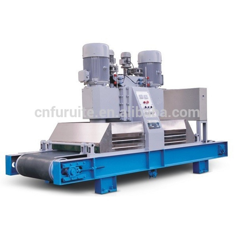

Калибровочная машина с двумя головками HCC600/HCC800 – это эффективная стационарная габаритная автоматизированная электромеханическая двухголовочная машина непрерывного действия вертикального типа, предназначенная для крупных или средних промышленных предприятий из камнеобрабатывающей промышленности. Непосредственная задача изделия заключается в калибровке толщины мраморных и гранитных плит, а также мозаики.
Двухголовочная калибровочная машина для каменных плит серии HCC выпускается в двух модификациях, отличие заключается в максимальной пропускной способности по ширине плиты и, соответственно, по массе. Типовая модель установлена на мощной литой станине, которая фиксируется к полу анкерными болтами. Главными исполнительными элементами структуры являются калибровочные пластины с алмазными сегментами. Калибровочные головки крепятся на балке. Через операционную зону движется жесткая транспортная лента для укладки заготовок. Скорость движения подающих ремней регулируется с помощью частотного преобразователя. На объект подается смазывающе-охлаждающая жидкость. Смазка узлов и механизмов осуществляется в автоматическом режиме.
Технические характеристики:
 Технические параметры HСС600 HCC800
Максимальная ширина обрабатываемого камня 600 мм800 мм
Максимальная толщина обрабатываемого камня 80 мм80 мм
Мощность мотора11 кВт / 2 шт11 кВт / 2 шт
Скорость конвейерной ленты0,4 - 3 м/мин0,4 - 3 м/мин
Потребление воды     2 м³/ч     2 м³/ч
Валовая мощность27.49 кВт27.49 кВт
Масса2600 кг2700 кг
Габариты3410 х 1300 х 1800 мм 3750 х 1300 х 2000 мм
