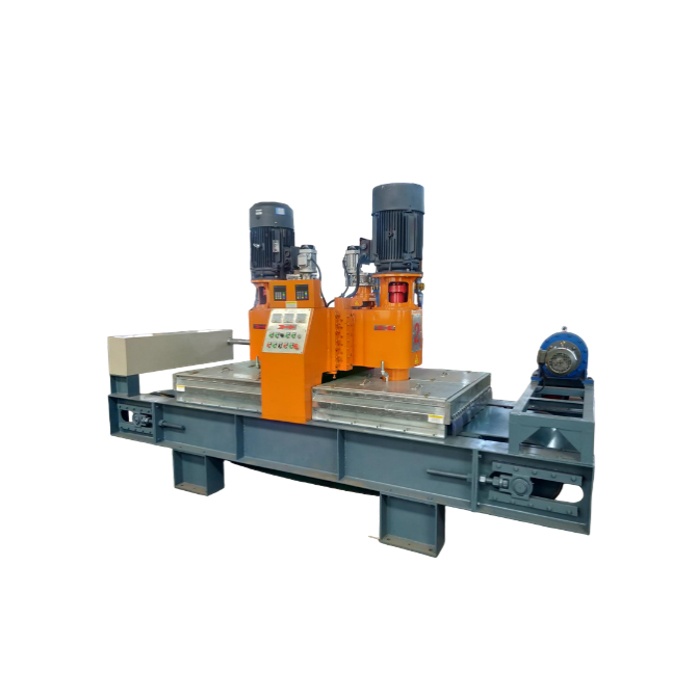

Двухголовочная калибровочная машина для каменных плит SD-800
Обновлено 05.07.2025 990662
  • Модель: SD-800
  • Значение плоского биения пластины: ≤0,2 мм
  • Скорость: 960 об / мин
  • Рабочая толщина: 10 – 100 мм
  • Скорость перемещения: 0 – 3000 м / мин
  • Толщина конвейерной ленты: 8 мм
  • Количество дисков: 2 шт
  • Диаметр диска: 900 мм
  • Максимальное количество режущих головок: 24 шт
  • Эффективный размер: ≤800 мм
  • Высота конвейерной ленты от земли: 700 мм
  • Материал лезвия: Алмаз
  • Мощность двигателя подъема шлифовальной головки: 0,37 кВт
  • Мощность двигателя главного привода: 2,2 кВт
  • Мощность двигателя: 2 х 18,5 кВт
  • Габаритные размеры: 5200 х 1700 х 2300 мм.
  • Вес: 4000 кг
