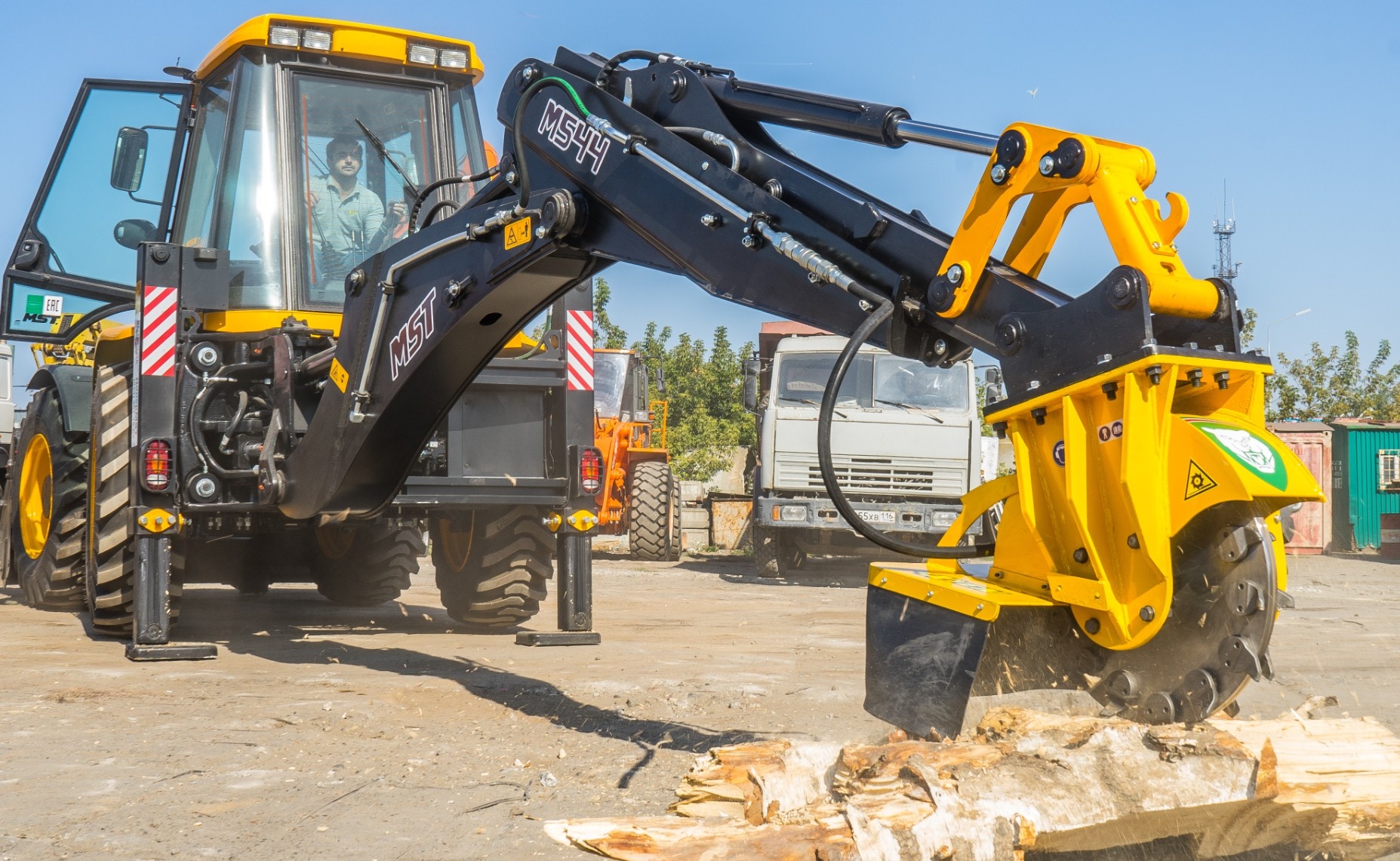

Мы предлагаем эффективное решение для удаления старых пней - фреза для измельчения пней!
Рабочий орган фрезы- диск с 28 зубьями, по 14 штук с каждой стороны диска.
Рабочий диск измельчителя приводится в действие от гидромотора. Для нормальной работы необходима машина-носитель с производительностью насоса 60 - 140 литр/мин, максимальное давление в гидросистеме - 350 бар. Измельчитель крепится к стреле экскаватора при помощи адаптера.
Максимально быстро измельчает пни от 5 до 20 мин!
Масса 290 кг                                                                                                                                      Габаритные размеры 910/817/845мм
Диск:                                                                                                                                                      Диаметр D 680мм                                                                                                                                    Ширина S  108 мм
Кол-во зубьев 28
Необходимые гидравлические параметры носителя:
Давление 210-350Бар                                                                                                                                  Расход 60-140л/мин
Динамика:
Частота вращения 650-1520 об/мин зависит от расхода (л/мин)                                                                  Мощность 30-51 кВт зависит от давления (Бар)
