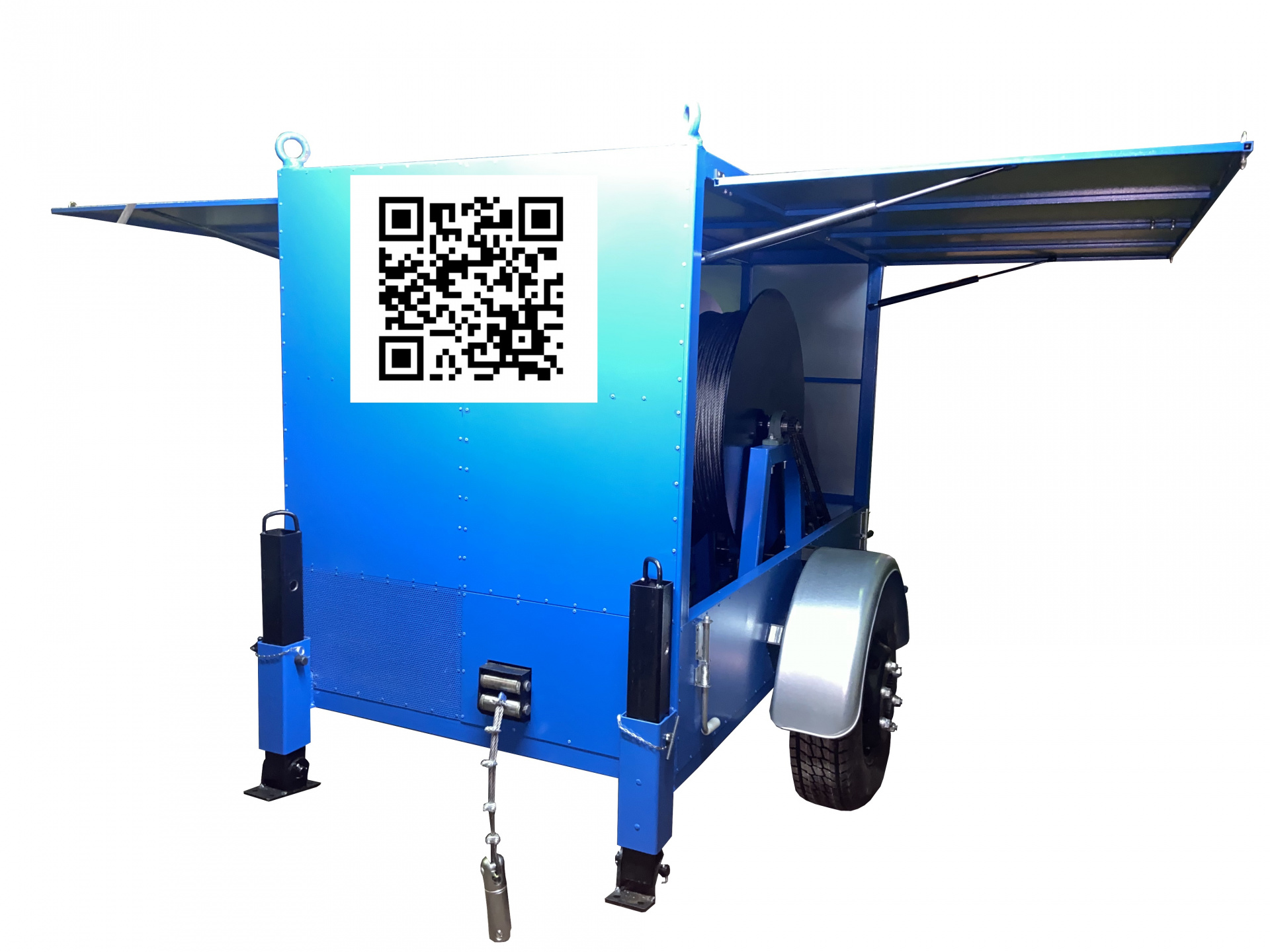

Кабельная гидравлическая лебедка ЛГТ-35Т
Обновлено 27.01.2025 169274
Кабельная гидравлическая лебедка ЛГТ-35Т – это инструмент для быстрой и удобной протяжки кабеля. Она применяется в случае монтажа тяжелого силового или многопарного связевого кабеля, а также в случае недостаточного количества монтажного персонала. Кабельная лебедка позволяет затянуть кабель с усилием от 1 кН (100 кг) до 35 кН (3500 кг), в зависимости от допустимой нагрузки растяжения кабеля.
Принцип работы: двигатель приводит в движение кабестаны с заведённым на них лидер-тросом, который, в свою очередь, соединён с прокладываемым кабелем при помощи специальных приспособлений (вертлюг, чулок кабельный). Кабестаны, вращаясь, подтягивают трос, а за ним и кабель с одного конца траншеи, на котором расположен барабан с кабелем, к другому (где располагается лебёдка). Автоматический укладчик троса свободным образом равномерно раскладывает трос. Управление лебедкой осуществляется с помощью электро-гидравлического пульта управления, расположенного на раме лебедки.
Лебёдка ЛГТ-35Т состоит из следующих узлов и агрегатов:
- бензиновый или дизельный двигатель
- тросовых барабанов – приемная катушка и отклоняющий ролик
- автоматический тросоукладчик
- передаточный механизм
- гидравлическая система
- механизмы управления и контроля параметров
Технические характеристики
    • Максимальная сила тяжения: 35 кН (3500кг)
    • Максимальная скорость тяжения: 0-12 м/мин
    • Двигатель: бензиновый
    • Шасси: одноосное или двухосное
    • Емкость барабана для стального троса: до 1000 м
    • Диаметр троса: 10мм
    • Длина троса в комплекте: 500/1000 м
    • Регистратор параметров работы лебедки: опция
    • Опорные элементы: есть
    • Элементы для закрепления лебедки: есть
    • Климатическое исполнение: всесезонная эксплуатация
    • Кабестан: двухбарабанный
