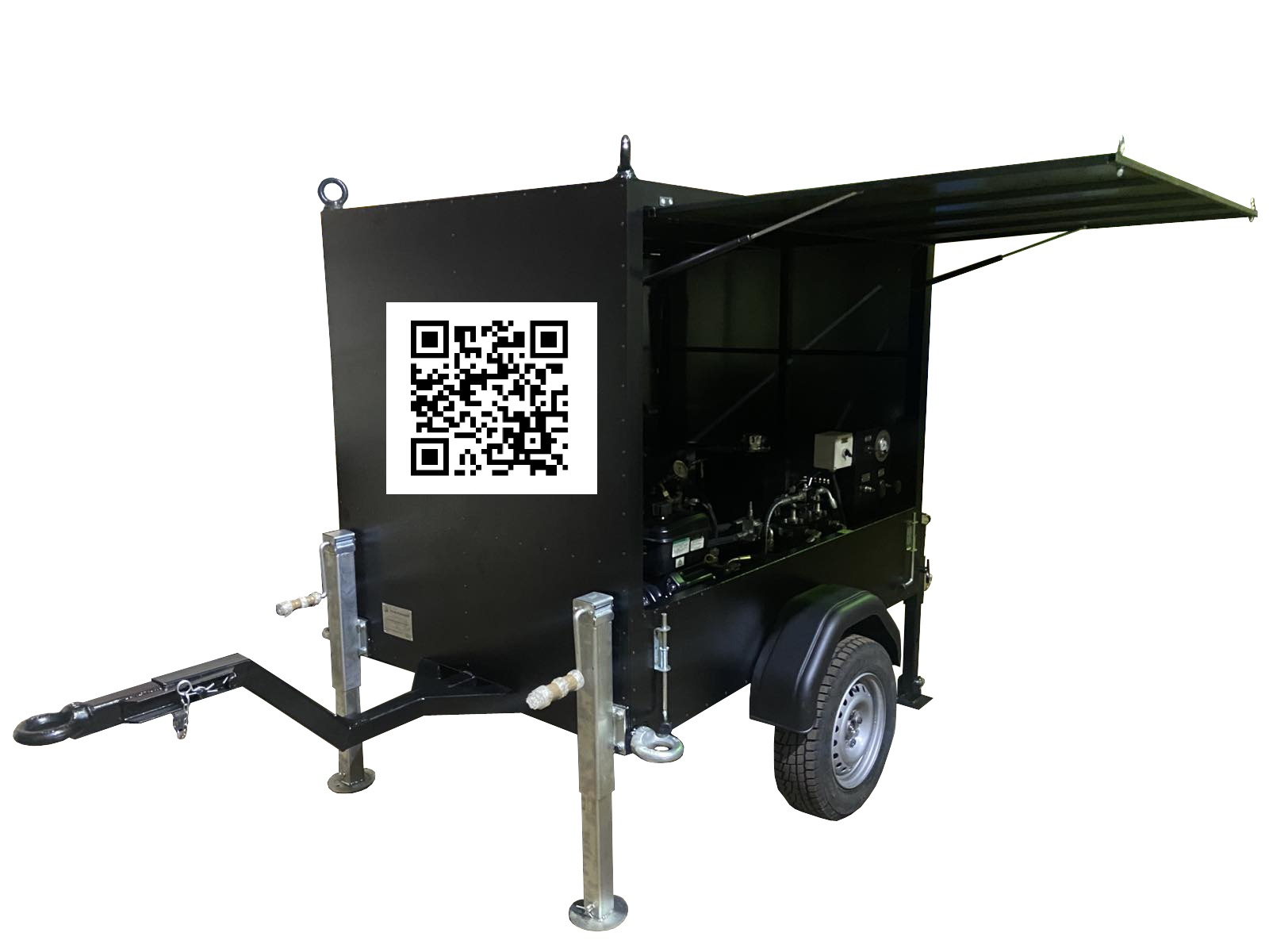

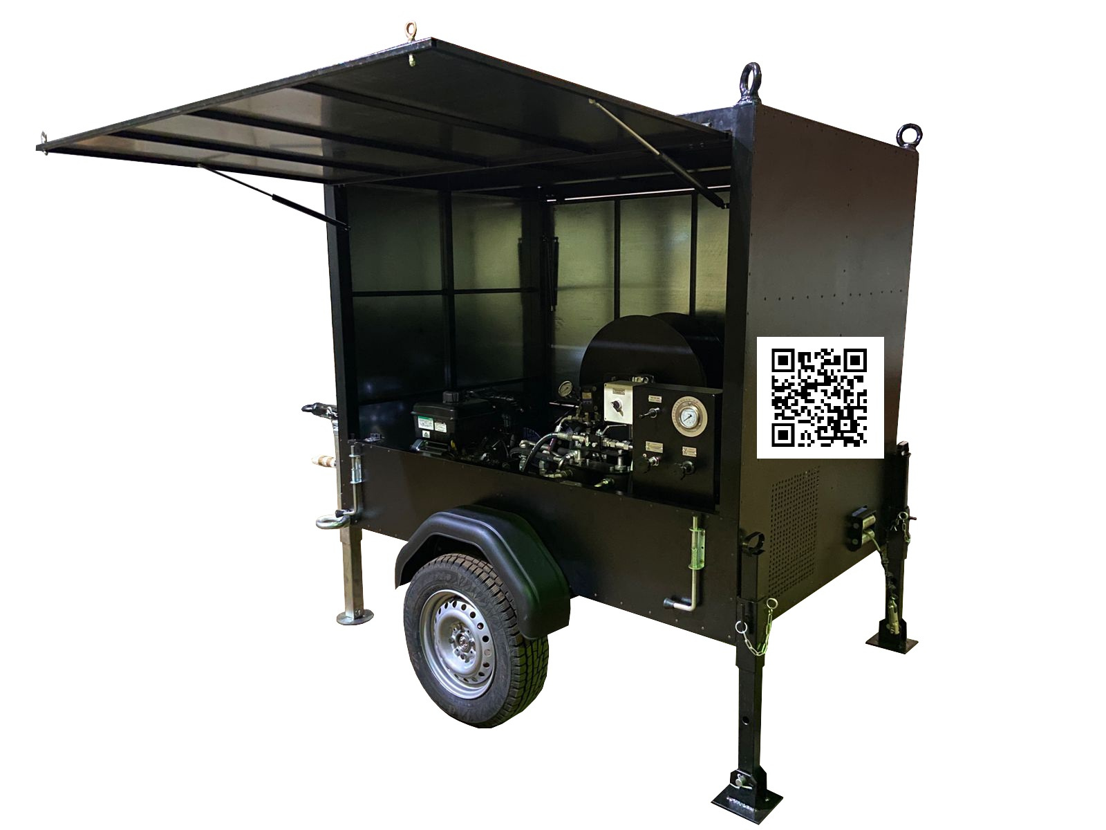

Кабельная гидравлическая лебедка ЛГТ-15Т – это инструмент для быстрой и удобной протяжки кабеля. Она применяется в случае монтажа тяжелого силового или многопарного связевого кабеля, а также в случае недостаточного количества монтажного персонала. Кабельная лебедка позволяет затянуть кабель с усилием от 1 кН (100 кг) до 15 кН (1500 кг), в зависимости от допустимой нагрузки растяжения кабеля.
Принцип работы: двигатель приводит в движение кабестаны с заведённым на них лидер-тросом, который, в свою очередь, соединён с прокладываемым кабелем при помощи специальных приспособлений (вертлюг, чулок кабельный). Кабестаны, вращаясь, подтягивают трос, а за ним и кабель с одного конца траншеи, на котором расположен барабан с кабелем, к другому (где располагается лебёдка). Автоматический укладчик троса свободным образом равномерно раскладывает трос. Управление лебедкой осуществляется с помощью электро-гидравлического пульта управления, расположенного на раме лебедки.
Технические характеристики
Максимальная сила тяжения: 50 кН (5000кг)
Максимальная скорость тяжения: 0-12 м/мин
Двигатель: дизельный или бензиновый
Шасси: одноосное или двухосное
Емкость барабана для стального троса: до 1000 м
Диаметр троса: 12мм
Длина троса в комплекте: 500/1000 м
Регистратор параметров работы лебедки: есть
Опорные элементы: есть
Элементы для закрепления лебедки: есть
Климатическое исполнение: всесезонная эксплуатация
Кабестан: двухбарабанный
