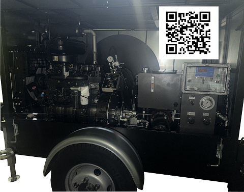

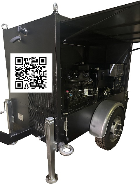

Кабельная гидравлическая лебедка ЛГТ-50Т – это инструмент для быстрой и удобной протяжки кабеля. Она применяется в случае монтажа тяжелого силового или многопарного связевого кабеля, а также в случае недостаточного количества монтажного персонала. Кабельная лебедка позволяет затянуть кабель с усилием от 1 кН (100 кг) до 50 кН (5000 кг), в зависимости от допустимой нагрузки растяжения кабеля.
Принцип работы: двигатель приводит в движение кабестаны с заведённым на них лидер-тросом, который, в свою очередь, соединён с прокладываемым кабелем при помощи специальных приспособлений (вертлюг, чулок кабельный). Кабестаны, вращаясь, подтягивают трос, а за ним и кабель с одного конца траншеи, на котором расположен барабан с кабелем, к другому (где располагается лебёдка). Автоматический укладчик троса свободным образом равномерно раскладывает трос. Управление лебедкой осуществляется с помощью электро-гидравлического пульта управления, расположенного на раме лебедки.
Лебёдка ЛГТ-50Т состоит из следующих узлов и агрегатов:
- дизельный двигатель жидкостного охлаждения
- тросовых барабанов – приемная катушка и отклоняющий ролик
- автоматический тросоукладчик
- передаточный механизм
- гидравлическая система
- механизмы управления и контроля параметров
Технические характеристики
Максимальная сила тяжения: 50 кН (5000кг)
Максимальная скорость тяжения: 0-12 м/мин
Двигатель: дизельный
Шасси: одноосное или двухосное
Шасси – жесткого типа с буксировкой по строительной площадке с максимальной скоростью 5 км/ч: есть
Емкость барабана для стального троса: до 1000 м
Трос с мягким сердечником без пруженного скручивания: есть
Барабан с тросом установлен внутри, со своим автоматическим гидроприводом: есть
Диаметр троса: 12мм
Длина троса в комплекте: 500/1000 м
Автоматический      укладчик        троса: есть
Система охлаждения гидравлической жидкости: есть
Система предварительной настройки усилия тяжения с возможностью регулировки от 1 до 50кН (отсечка пред устанавливаемого усилия): есть
Система прижимных роликов троса для защиты от перехлёстывания и его соскакивания с барабанов        кабестана: есть
Электрогидравлический пульт управления: есть
Компенсатор вращения троса (вертлюг): есть
Регистратор параметров работы лебедки: есть
Опорные элементы: есть
Выдвижные опоры для устойчивости: есть
Элементы для закрепления лебедки: есть
Рым-болты для крепления рамы, рым-болты для верхнего траверсного подъема, дышло складное с рым-болтом: есть
Рама    из        цельного        каркаса           с          автоматическими подъемными  защитными панелями: есть
Климатическое исполнение: всесезонная эксплуатация
Кабестан: двухбарабанный с канавками
