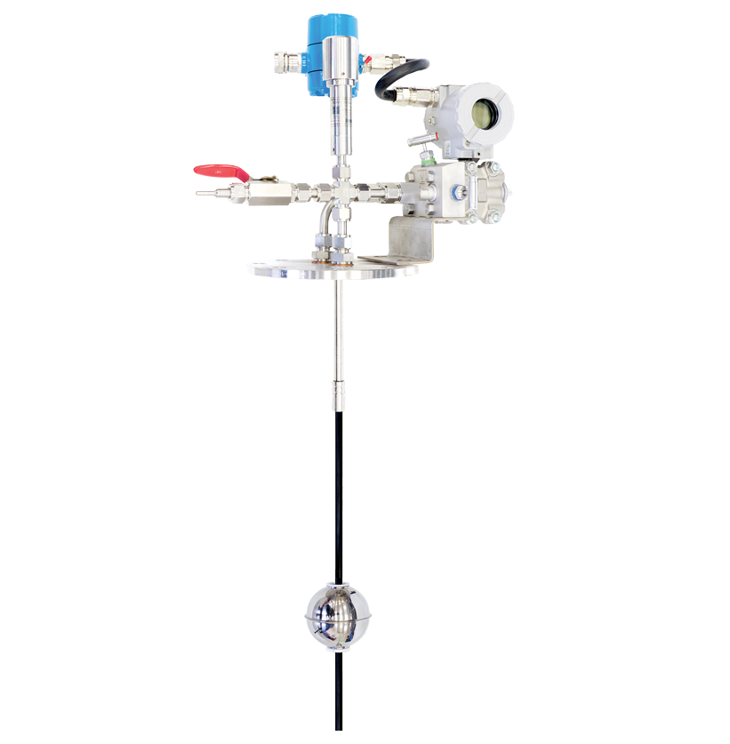

Уровнемеры многопараметрические для нефтепродуктов Вектор-ДПТ
Выпуск по ТУ 4214-001038352196-2016
Принцип действия: магнитострикционный поплавковый, гидростатический
Уровнемеры для нефтепродуктов магнитострикционные используются для измерение уровня, уровня раздела сред, температуры, гидростатического давления и вычисления средней плотности.
Составная часть системы автоматизированного учёта массы нефтепродуктов в резервуарных парках СИМ ВЕКТОР
В комплект поставки уровнемера для нефтепродкутов Вектор-ДПТ:
датчик ВЕКТОР-ДТ
датчик дифференциального давления
стандартные интерфейсы 4…20 мА, HART, RS-485 ModBus RTU
взрывозащита: 0ExiаIIBT1…Т5 Х, 1Exd[iа]IIBT1…Т5
2-х проводная / 4-х проводная схема подключения
местная индикация, светодиодный 5 разрядный цифровой дисплей
жесткий или гибкий зонд
поплавки различной плотности для измерения уровня многофазных жидкостей, до 3 штук
присоединение фланцевое
стандартные кабельные вводы под металлорукав
или бронированный кабель
Конструктивные элементы уровнемера Вектор:
Разъем (DIN43650 / СВВКн-Н 20 М20 × 1,5), Штуцер установочный, Поплавок (до 3 шт.), Вставка / центрирующая шайба, Фиксатор, Винты стопорные (3 шт.), Груз и Шплинт поставляется в комплекте.
Конструктивные элементы резервуара:
Крышка Фланца и фланец - поставляются как дополнительное оборудование
Как определить размеры уровнемера для нефтепродуктов:
Длина монтажная (Lм) - Определяется заказчиком
Диаметр зонда (Dи) - Определяется длиной Lм и условиями эксплуатации
Диаметр поплавка (Dп) - Определяется диаметром Dу и условиями эксплуатации
Условный проход патрубка (Dу) - В самой зауженной его части
