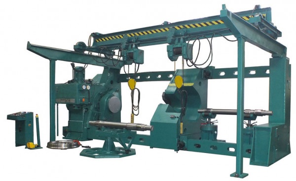

Горизонтальный гидравлический пресс ПП6738А выпускается ведущим белорусским станкостроительным предприятием КУЗЛИТМАШ и предназначен для распрессовки и запрессовки колесных пар железнодорожного подвижного состава, вагонов трамваев и метрополитена. Может использоваться для распрессовки и запрессовки втулок, подшипников, шестерен и других подобных работ.
Особенности и преимущества гидравлических прессов ПП6738
  • жесткие сварные несущие конструкции, обеспечивающие минимальные значения деформации даже при максимальных нагрузках;
  • применение современных и более надежных комплектующих в гидро- и электрооборудовании;
  • сниженное энергопотребление;
  • регулируемый насос с ручной регулировкой фирмы «RexRoth» (Германия) с  простой и точной  настройкой рабочей скорости хода силового гидроцилиндра;
  • оригинальная гидравлическая схема и конструкция гидробака, позволяющие при работе обходиться минимальным количеством рабочей жидкости;
  • в гидроприводе используются только универсальные гидроаппараты;
  • система контроля и регистрации параметров технологического процесса построена на применении современного промышленного компьютера, позволяющего значительно упростить обработку параметров процесса.
Режимы работы прессов для запрессовки колесных пар ПП6738
Гидравлический пресс ПП6738 может работать в ручном, наладочном и полуавтоматическом режимах.
Наладочный: осуществляется настройка и регулировка контрольно-регулирующей электро- и гидроаппаратуры.
Ручной: возможна технологическая операция запрессовки или распрессовки с визуальным контролем длины и усилия прессования.
Полуавтоматический: позволяет завершать операцию запрессовки со сбросом давления и возвратом плунжера автоматически.
Контроль и регистрация параметров технологического процесса  за-прессовки производится путем передачи сигналов с первичных датчиков давления и линейных перемещений, установленных на прессе, на блок обработки информации, который обеспечивает отображение результата зависимости «Давление-путь» на дисплее компьютера в виде диаграммы в прямоугольных координатах, сохранение данных в электронной базе компьютера, вывод диаграммы на печать.
