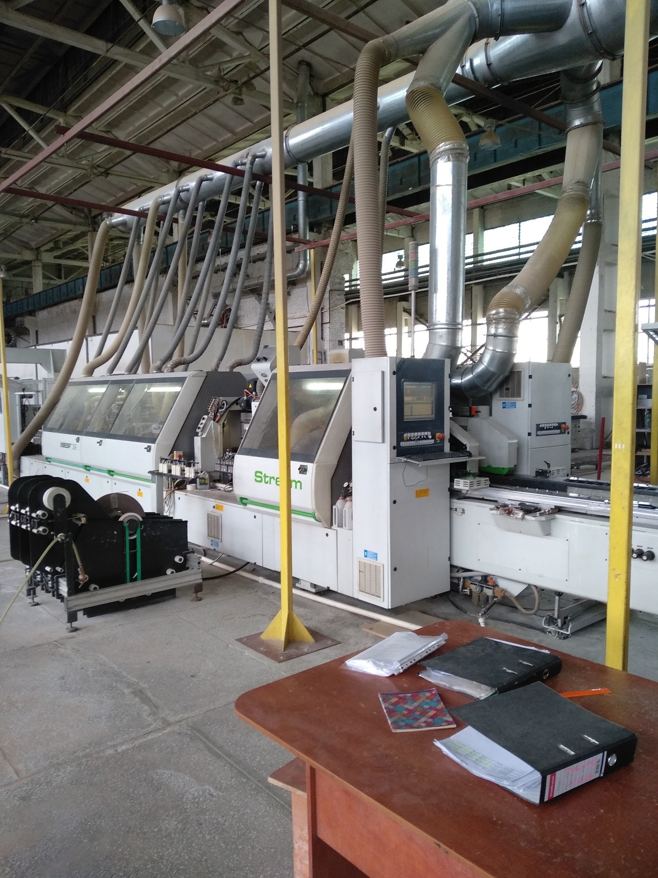

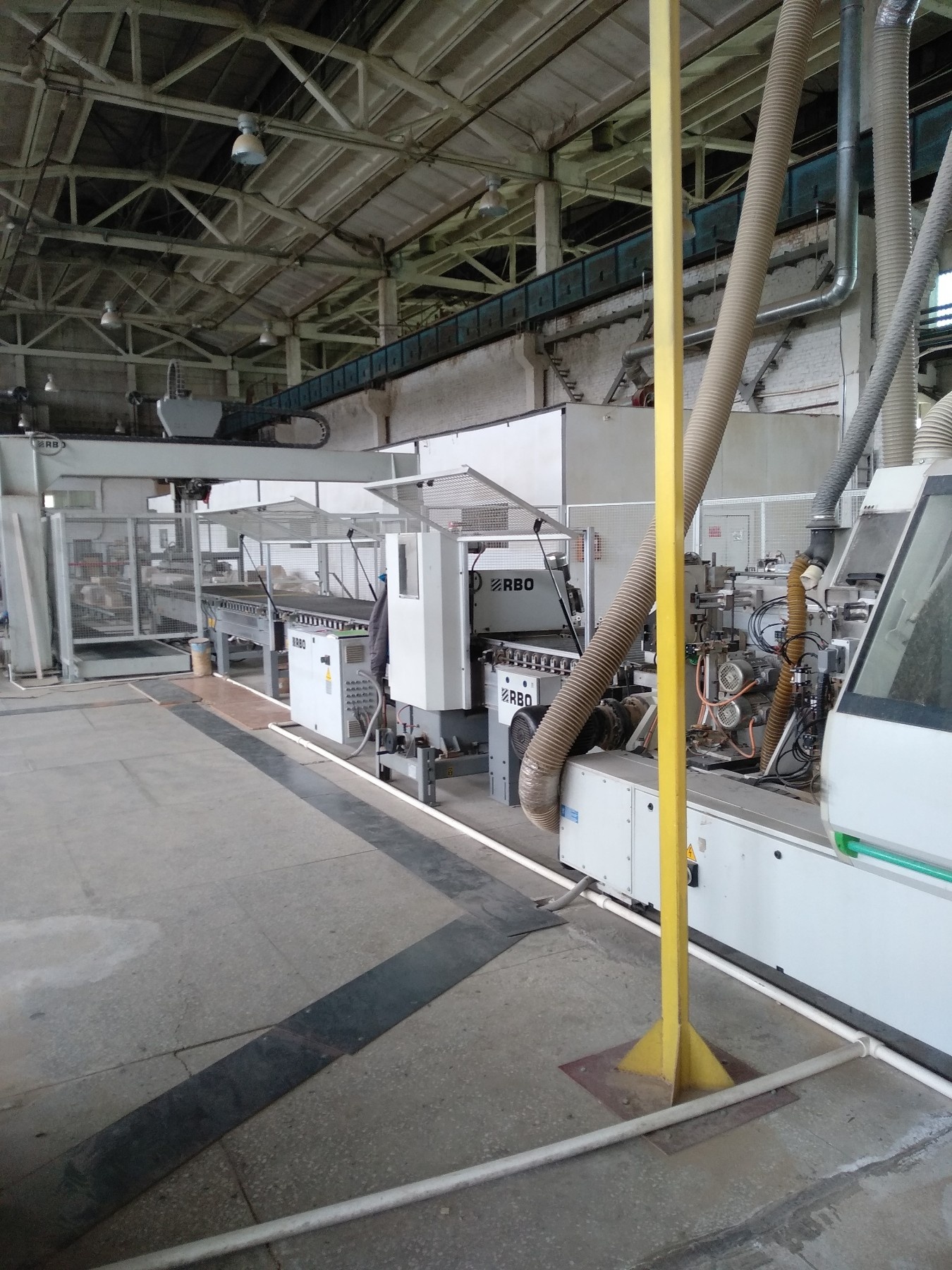

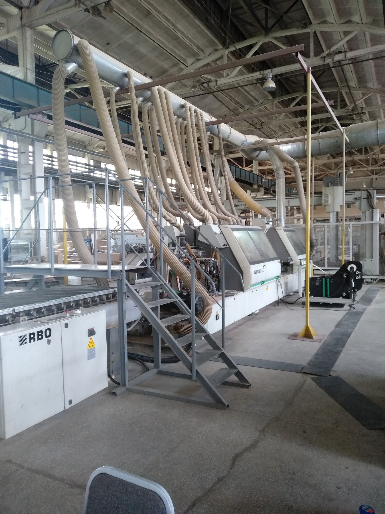

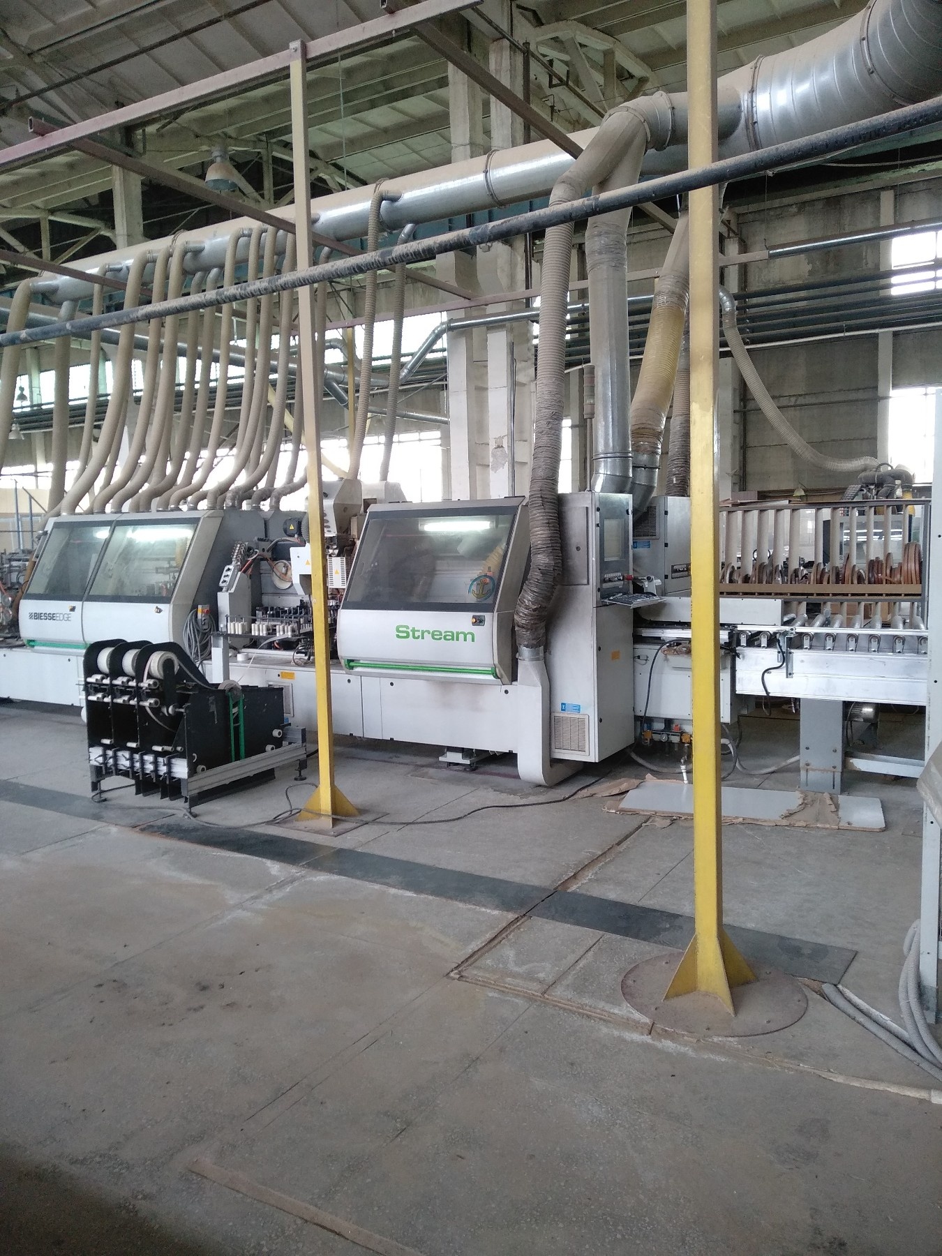

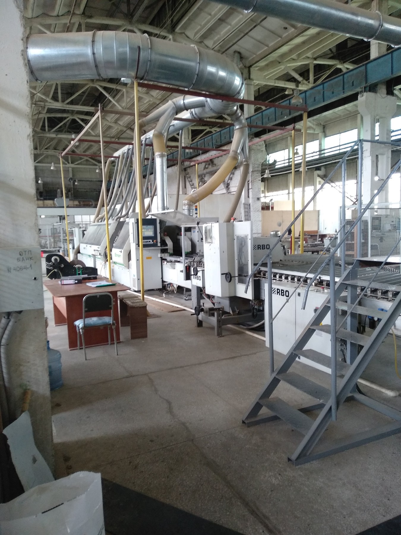

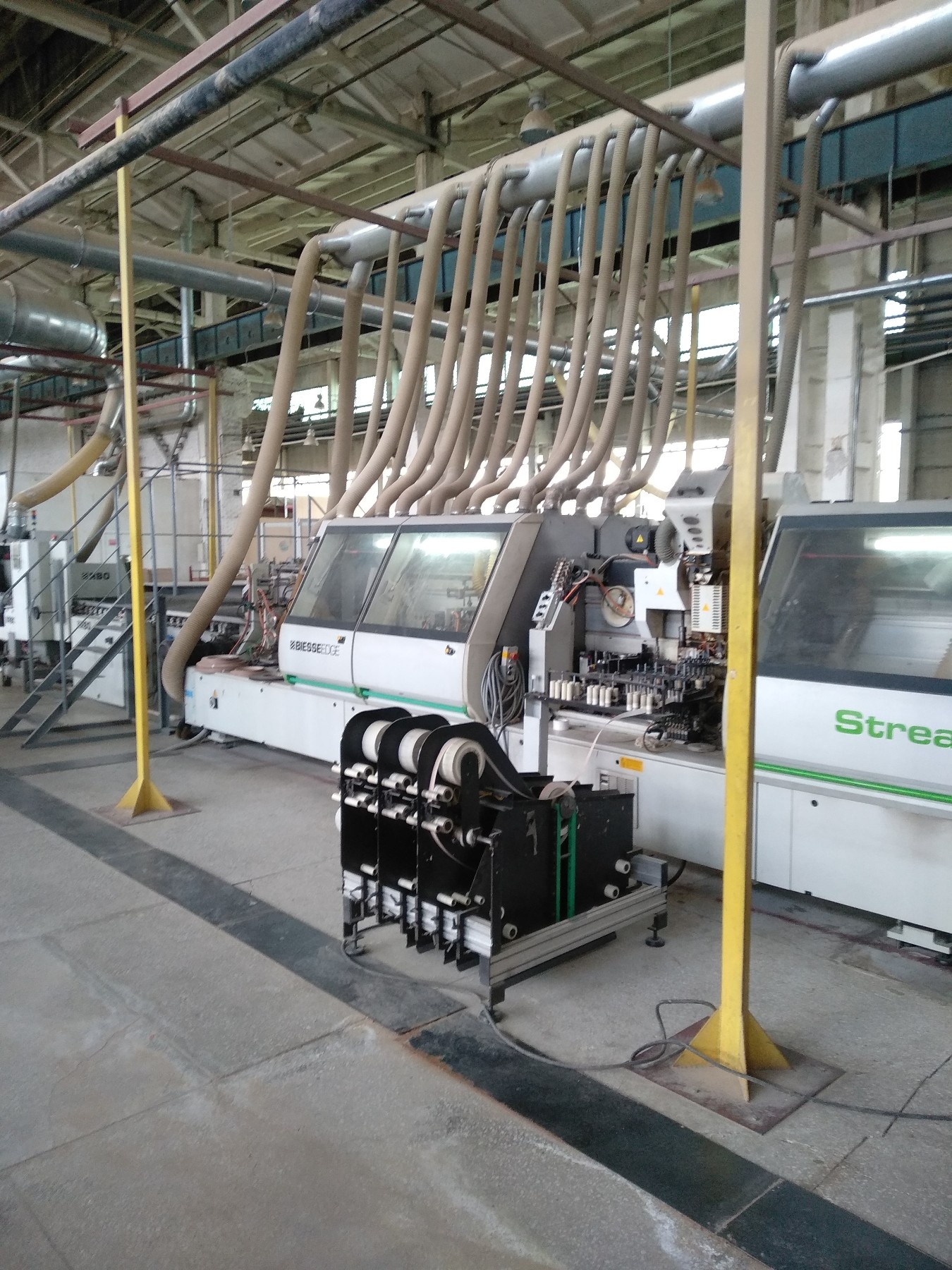

STREAM SB Biesse Кромкооблицовочный станок
ТЕХНИЧЕСКАЯ ИНФОРМАЦИЯ
Ширина min. панели - Длина min. панели: мм 240-1200 - 2700/3200
Свес панели: мм 35
Толщина панели (min-max): мм 10-60
Толщина кромки (min-max): мм 0.3-3
Толщина кромки массива (min-max): мм 20 - дюймы 0.8
Скорость подачи транспортёра (min-max): м/мин. 10-60
РАБОЧИЕ ГРУППЫ
Основные рабочие группы форматной зоны гарантируют идеальную подготовку панели перед этапом кромкооблицовки. Антиадгезионная группа наносит жидкость на верхнюю и нижнюю части панели, облегчая удаление остатков клеящего средства, двойная дробилка и противоскольное устройство помогают избежать образования сколов по всему профилю панели. Поэтому панель выходит с идеальной доводкой, готовая к переходу на клеевую группу.
Клеевая группа, запатентованная BiesseEdge, гарантирует практичное и быстрое техобслуживание и очистку клеевой ванночки. Решение BiesseEdge позволяет избегать вытекания клея из головки во время остановки станка, ограничивает перегрев и значительно облегчает операции по расцеплению головки во время техобслуживания и очистки. Благодаря системе BiesseEdge клей опускается из устройства предварительного расплава непосредственно в клеевую ванночку, где датчик регулирует его количество. Клей, находящийся в ванночке при температуре 190°, извлекается и нагревается до температуры 220°. При помощи шнекового винта система собирает часть клея для нанесения, а избыток снова поступает в клеевую ванночку. Способом, разработанным на BiesseEdge, оператор поднимает клеенаносящую головку и устройство предварительного расплава, и таким образом облегчает извлечение ванночки, вследствие чего оператору требуется одна-две минуты при полной его безопасности. Это быстро и практично.
СИСТЕМА EDGE-CONTROL. Stream SB может быть оснащен системой Edge-Control, электромеханическим устройством для контроля длины кромки. Непосредственно на этапе приклеивания регулируется длина кромки с допуском +/- 2 мм. При помощи этого устройства можно достигнуть наибольшей производительности благодаря отключению из обработки торцевальной группы с наибольшей экономией количества необходимой кромки, всегда поддерживая высокий стандарт качества.
Группы отделки. Благодаря конструкционной технологии, торцевальная группа быстро и точно отрезает лишнюю кромку сверху и снизу. Группы оснащены автоматическим устройством наклона двигателей от 0° до 25°. Черновая кромкообрезная группа удаляет излишки кромки с верхней и нижней стороны панели. После прохода черновой кромкообрезной группы наклонная кромкообрезная группа выполняет чистовую обработку. Имеются мультирадиусные группы для обработки различных толщин.
Группа закругления обрабатывает кромку по краям панели, быстро и точно повторяя ее профиль. Группа имеется в двух вариантах: с двумя двигателями с автоматической заменой для наилучшей гибкости и практичности при смене инструмента На конечном этапе группы циклевания и клеевые скребки улучшают результат перед полировкой качающимися щетками и восстановлением кромки феном.
