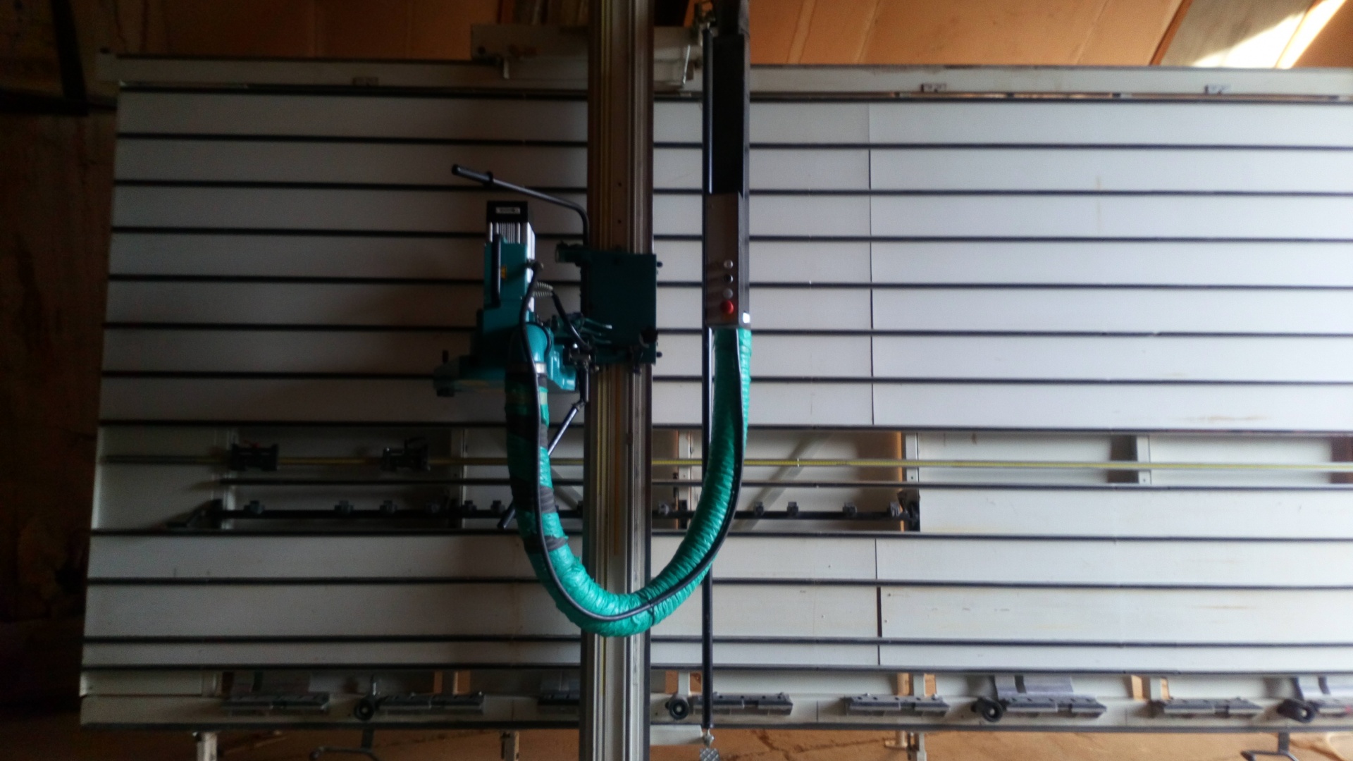

Форматно-раскроечный станок, имеет вертикальную конструкцию, получил широкое распространение на мебельных и деревообрабатывающих предприятиях, имеющих ограниченные производственные площади. Особо востребованы вертикальные станки для раскроя в точках реализации плитной продукции, где, размещаемые по периметру, они не нуждаются в свободном пространстве даже при необходимости распила панелей увеличенных габаритов. Итальянская компания «Griggio» разработала и выпустила серию вертикальных форматно-раскроечных станков GSV 13 - GSV 14, которые отличаются высокой степенью автоматизации технологического процесса, функциональностью и производительностью, высоким качеством и геометрической точностью раскроя, а также простотой, удобством и безопасностью эксплуатации.

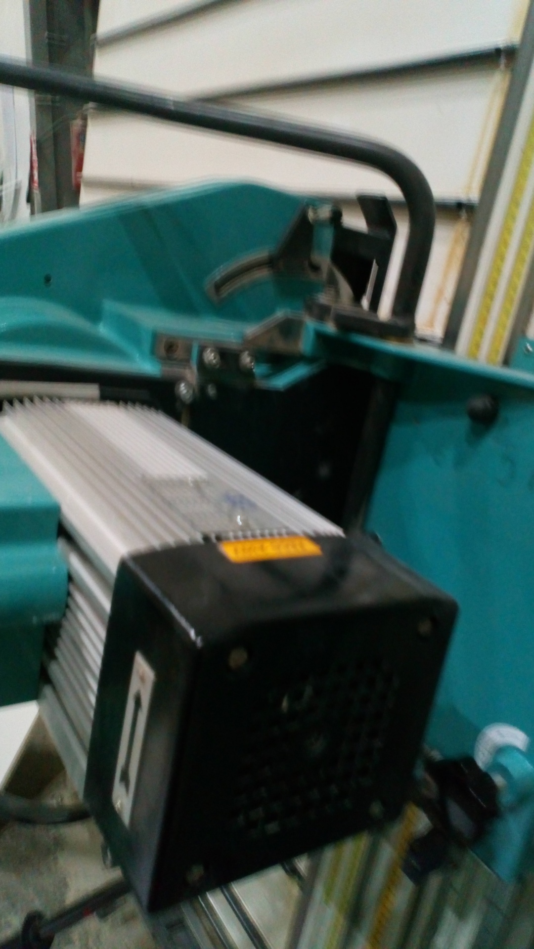

- базирование материала для раскроя осуществляется посредством педали, осуществляющей подъем колес с последующей фиксацией обрабатываемой панели с помощью упорных механизмов (в ходе функционирования оборудования колеса должны принимать самое нижнее положение для стабильного и точного размещения обрабатываемой заготовки);
- конструкция станка позволяет производить распилы длиной от 1000 до 4200 мм, общее число фиксированных мест распила в соответствии с габаритами обрабатываемого материала составляет 4—6 , причем после каждого распила обрабатываемая заготовка базируется на упорном механизме;
- Оператор способен в течение короткого времени изменять  положение пильного агрегата с вертикального на горизонтальное (и наоборот), что дает возможность производить продольный и поперечный раскрой материала без его перебазирования, благодаря чему повышается производительность оборудования;

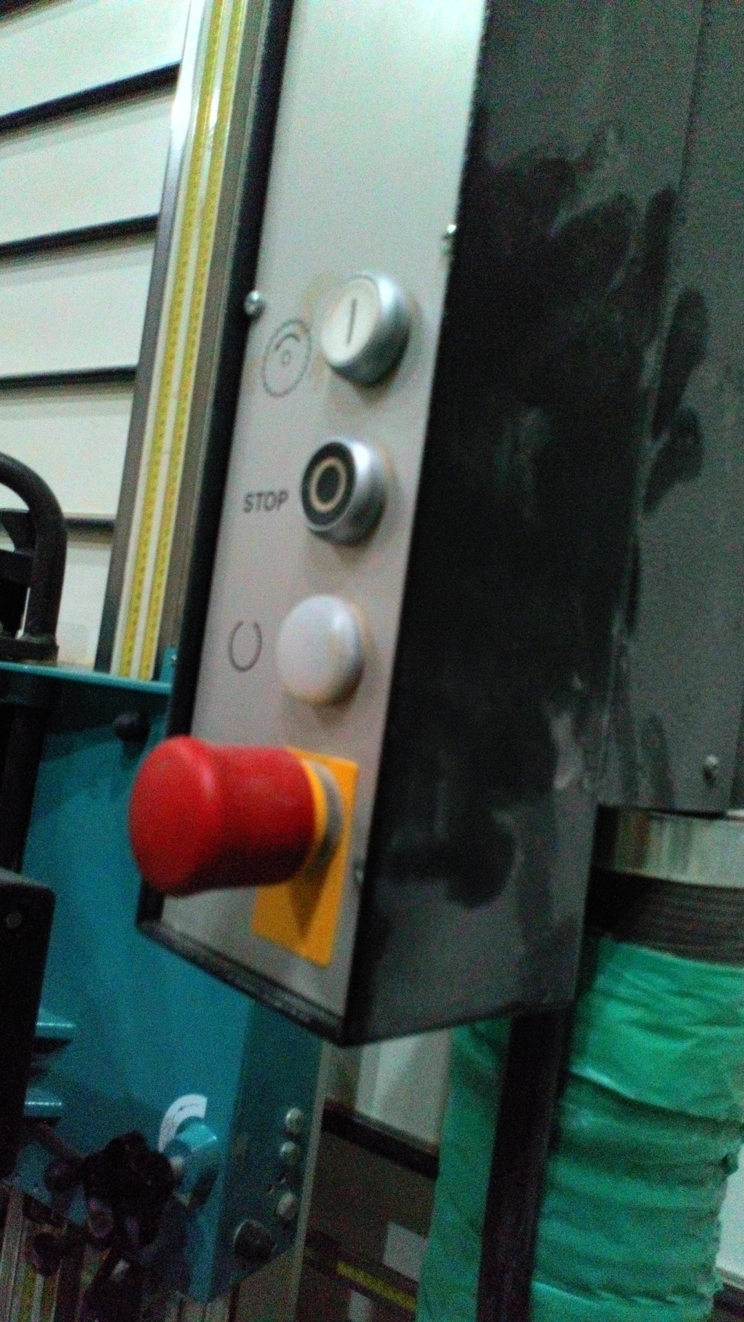

 - Станок имеет высокий уровень безопасности эксплуатации, что обеспечивается за счет перемещения пильного агрегата против обрабатываемого материала (в аналогичном оборудовании других фирм мобильной является обрабатываемая заготовка, перемещающаяся в сторону пильного диска), а также наличия тормозного устройства, которым оборудован двигатель станка;
 - в качестве обрабатывающего инструмента станок использует дисковые пилы основной и подрезной, обеспечивающие высокое качество и чистоту распила, благодаря которым обработанная деталь не нуждается в дальнейшей обработке перед облицовыванием кромки;
 - конструкция станка предусматривает наличие подрезного узла, оснащенного ножами реверсивного типа или пилой, что позволяет обеспечить идеальное качество обработки облицованных деталей, избежать сколов и трещин на их поверхностях;
- две точки отсчета (сверху и снизу) обеспечивают удобство эксплуатации станка;
- основание станка сварено из высокопрочных материалов и отличается повышенной устойчивостью к вибрациям, что гарантирует стабильную и точную работу всех узлов и механизмов (точность распила составляет 0,1 мм);
 - рама отличается повышенной жесткостью, что дает возможность обрабатывать заготовки различной массы;
 - во избежание царапин на поверхностях обрабатываемых заготовок, все опорные компоненты, изготовленные из алюминиевого профиля, имеют пластиковые накладки.

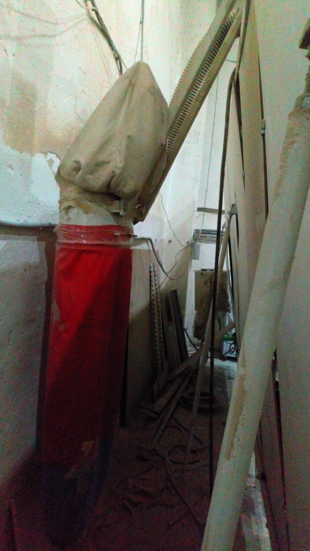

• мешок для сбора опилок в процессе распила;

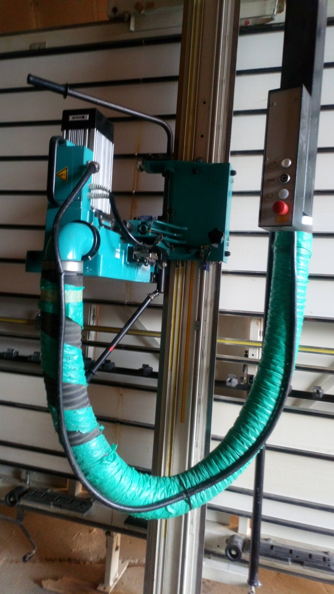

Основным преимуществом использования вертикального форматно-раскроечного станка GRIGGIO GSV 14 является возможность раскроя особо крупных заготовок, длиной до 4200 мм с точностью реза до 0,1 мм. Станок предназначен для раскроя самых разнообразных плитных материалов, в том числе пластиков (МДФ, ДСП, ДВП, массив). Станок состоит из жесткой рамы, сварной станины, опорных элементов из алюминиевого профиля, имеющих накладки из ПВХ, что обеспечивает станку долговечность эксплуатации и устойчивость в работе.
 Устанавливается станок вдоль стен, экономя тем самым место в небольших цехах. Для блокировки стойки предназначена механическая педаль. Раскрой материалов осуществляется пилой, диаметром 250х30 мм, со скоростью 5300 оборотов в минуту. Станок позволяет получить идеальную линию пропила, которая не требует дополнительной обработки перед наклеиванием кромочного материала. Для обеспечения точного пропила служит масштабная линейка на левой стороне станка.
 Отличительной чертой всех вертикальных раскроечных станков является движение пильной группы к заготовке, а не наоборот, что обеспечивает дополнительную безопасность при работе. Во избежание контакта пилы с планками во время горизонтальных резов служит автоматическое смещение рабочего стола с автоматическим выключением мотора. Все электродвигатели оснащены тормозами для безопасности оператора. Для облегчения скольжения заготовок предусмотрены поднимающиеся колеса. Вертикальный форматно-раскроечный станок GRIGGIO GSV 13 предназначен также для раскроя небольших заготовок, раскрой которых на обычных станок затруднен или вообще невозможен. Для них имеется специальное приспособление. Все основные наладочные системы станка находятся в электрошкафу, к которому обеспечен свободный доступ в случае необходимости.

Вытяжная система с мешком         +
Электрошкаф              +
