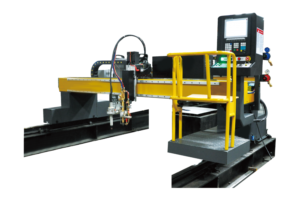

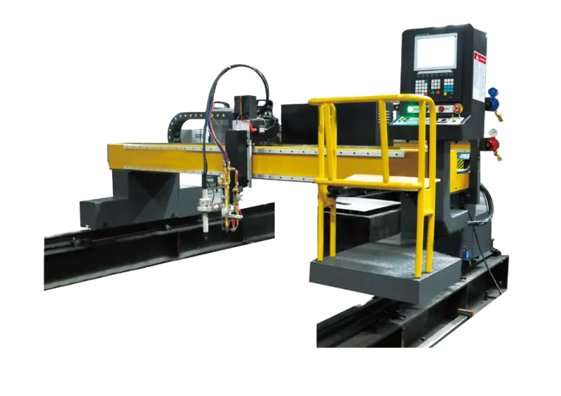

Портал ECONOCUT с ЧПУ, укомплетованный источником плазменной резки Hypertherm MAXPRO200
Данное решение отлично подходит для плазменной и газопламенной фигурной резки листового металла в широком диапазоне толщин. Качество готового изделия и кромок, по линии среза обеспечивается отличными характеристиками как по позиционированию, так и по плазменной резке с применением технологии LongLife. Система разработана для резки и строжки в тяжелом цикле эксплуатации. Простая в использовании система позволяет максимизировать производительность на производстве, за счет ускорения процесса резки и быстрым переходом между процессами.
Технические характеристики и условия поставки машины термической резки металла «ECONOCUT» с обрабатываемой зоной размером 2200х6000мм (8-ми-метровый рельсовый путь) в газовом исполнении с одной, либо несколькими каретками. Независимо от количества, каждый суппорт укомплектован механизированным газокислородным резаком, системой слежения за высотой, системой автоматического поджига и газовой консолью. Газовая консоль осуществляет полный цикл резки, включая автоматический поджиг пламени, полное электронное управление расходами газов для разных этапов резки (поджиг, подогрев, пробивка и резка). Предложенная машина осуществляет фигурную резку одним или несколькими резаками одновременно (синхронное перемещение по осям X и Y).
Особенности системы:
• Система ЧПУ с 17-дюймовым цветным дисплеем и интерфейсом на русском языке. Библиотека форм, которые можно использовать, не прибегая к программам автоматизированного раскроя.
• Прочная конструкция портала исключает перекосы при движении машины, а двухосевое исполнение координаты Y (два привода, расположенные на левой и правой сторонах) обеспечивает синхронное перемещение обеих сторон машины и отличные динамические характеристики продольного перемещения.
• Отдельное расположение стола раскроя и портала, для исключения возможности влияния на геометрию портала при погрузке толстых листов металла
• В комплект поставки входит лицензионное программное обеспечение для автоматизированного раскроя FASTCAM PRo. Программа устанавливается на ПК, имеет русскоязычный интерфейс, легка в освоении и использовании. Легко использовать чертежи из AUTOCAD, КОМПАС и т.д.
• Машина включает в себя функции как плазменной, так и газопламенной резки. Легкое переключение между газопламенной и плазменной резкой.
• Автоматический контроллер высоты резака на газовых и плазменных суппортах. С автоматическим устройством поджига и пламегасителем на газовом резаке.
• Установка не требует особой профессиональной подготовки кадров. Специалисты нашей компании проведут обучение работников по специальной программе, куда входит устройство и принцип работы на станке плазменной резки с ЧПУ и порядок программирования, для обеспечения бесперебойной и эффективной эксплуатации оборудования.
ТЕХНИЧЕСКИЕ ХАРАКТЕРИСТИКИ
Входное напряжение (В) 220
Частота (Гц) 50/60
Допустимый перепад в сети, % ±10
Рабочая зона резки в ширину (мм) 2200
Рабочая зона резки в длину (мм) 6000
Длина поперечной направляющей (мм) 3000
Длина продольной направляющей (мм) 8000
Максимальная скорость перемещения на холостом ходу, мм/мин 12000
Перемещение резака вверх-вниз по оси Z (мм) 170
Точность позиционирования (мм) ±0, 2
Точность THC, мм ±0, 2
Кол-во суппортов газа 2
Кол-во газовых горелок 1
Толщина газовой резки, мм 6-150
THC для газа Конденсаторный сенсорный THC
Система зажигания Включена
Кол-во плазменных резаков 1
Sensor THC Автоматический контроль высоты по напряжению дуги
Анти столкновение для плазменного резака Есть
Толщина плазменной резки (mm) в соответствии с источником плазмы
Система серводвигателя PANASONIC
Коробка передач Neugart (Germany)
Контроллер ЧПУ HG613
ПО раскроя FastCam Pro
ПЛК и электрические компоненты Delta
Стабилизатор напряжения Включен
