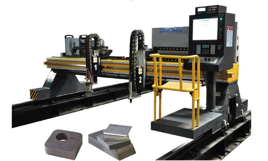

Станок портального типа с ЧПУ HGCUT + Hypertherm XPR300
Обновлено 21.04.2025 180771
Машины термической резки металла «HGCUT» с зоной обработки размером 3. 2х12м (14-ми-метровый рельсовый путь) в газовом исполнении с двумя суппортами. Независимо от количества, каждая каретка комплектуется механизированным газокислородным резаком, системой слежения за высотой, системой автоматического поджига и газовой консолью. Газовая консоль осуществляет полный цикл резки, включая автоматический поджиг пламени, полное электронное управление расходами газов для разных этапов резки - поджиг, подогрев, пробивка и резка. Машина осуществляет фигурную резку одним или несколькими резаками.
Особенности системы:
• Система ЧПУ Hypertherm Edge Connect с 17-дюймовым цветным дисплеем и интерфейсом на русском языке. Библиотека форм, которые можно использовать, не прибегая к программам автоматизированного раскроя. Поддержка технологии True Hole.
• Прочная портальная система гарантирует долговечность, стабильность и высокую скорость.
• В комплект поставки входит лицензионное программное обеспечение для автоматизированного раскроя Hypertherm ProNEST. Программа устанавливается на ПК, имеет русскоязычный интерфейс, легка в освоении и использовании. Непосредственный импорт простых форм из файлов DXF, DWG, CAM, DGN и CNC. Встроенная технология SureCut™ позволяет максимизировать производительность за счет внедренного опыта. Запатентованная технология True Hole® с проверкой процесса обеспечивает правильность установки всех переменных оператором. В пакет программы входит модуль раскроя по групповой схеме для одной детали соптимизацией процесса.
• Машина включает в себя функции как плазменной, так и газопламенной резки. Легкое переключение между газопламенной и плазменной резкой.
• Автоматический контроллер высоты резака на газовых и плазменных суппортах, не требует ручной регулировки. С автоматическим устройством поджига и пламегасителем на газовом резаке.
Технические характеристики
Максимальное напряжение холостого хода
360 В пост. тока
Максимальный выходной ток
300А
Максимальная выходная мощность
63 кВт
Выходное напряжение
50-210 В пост. тока
Напряжение дуги при 100%-ной нагрузке
210 В
Номинальный рабочий режим
100% при 40°С и мощности 63 кВт
Диапазон допустимых температур окружающей среду
От -10 до 40 °С
Коэффициент мощности
0, 98 при мощности 63 кВт
Охлаждение
Принудительное воздушное (класс F)
Изоляция
Класс H
Классификация по электромагнитной совместимости (только для моделей CE)
Класс А
Точки подъема
Верхняя подъемная проушина
Канавки на дне для вилочного погрузчка
Номинальная масса для подъемной проушины 680 кг
