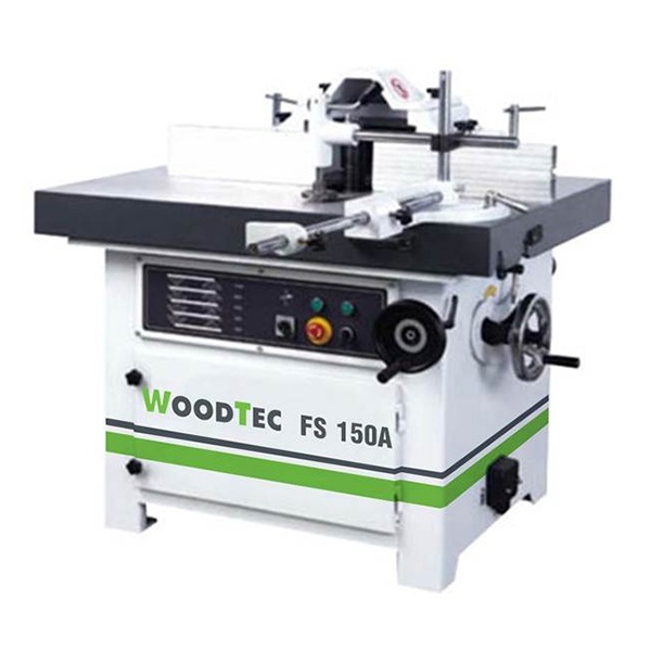

Станок фрезерный с наклонным шпинделем WoodTec FS 150 A
Обновлено 22.04.2026 186251
Цена данной модели станка 4420 USD
Продольное фрезерование заготовок из древесины, например, при производстве окон, дверей, погонажных изделий и др.
ОБЛАСТЬ ПРИМЕНЕНИЯ:
Предприятия и цеха по производству столярно-строительных изделий, производству мебели и другие деревообрабатывающие производства.
Наклон шпинделя 0 - 45°
Позволяет расширить номенклатуру выпускаемых изделий без лишних затрат на инструмент. Наклон шпинделя «на оператора».
Защитный кожух
Кожух под фрезы диаметром до 320 мм.
Настройка направляющих линеек с помощью рукояток.
В кожухе предусмотрен выход под аспирацию Ø 120 мм.
Направляющие каретки
Чугунная каретка перемещается по двум мощным цилиндрическим стальным направляющим.
Панель управления
На передней панели станка расположен маховик подъема/опускания шпинделя, а также переключатель направления вращения шпинделя – реверс и кнопки включения и выключения.
Маховик наклона шпинделя
Наклон осуществляется маховиком по градуированной шкале. В центре маховика расположена рукоятка жесткой фиксации угла наклона.
Рычаг сверху маховика предназначен для фиксации шпинделя после установки нужной высоты.
Упорная линейка
Поворотная упорная линейка для шипорезных работ может быть установлена под нужным углом по шкале.
Эксцентриковый прижим
Входит в комплект поставки. Надежно фиксирует заготовку на каретке.
Моторный отсек
Привод шпинделя от электродвигателя мощностью 4 кВт посредством клиноременной передачи. Частота вращения регулируется путем переставления ремней.
5 частот вращения позволяют подобрать режимы резания под любые задачи:3000, 4000, 6000, 8000, 10000 об/мин
Направляющие линейки
Длина каждой линейки 425 мм. Перемещение и крепление линейки к кожуху на массивной стальной направляющей.
Автоподатчик (дополнительное оборудование)
Увеличивает производительность станка. Повышает уровень безопасности оператора.
Аспирационная установка (дополнительное оборудование)
Обеспечивает отвод стружки из зоны резания.
Как следствие повышает ресурс инструмента и качество обрабатываемой заготовки.
