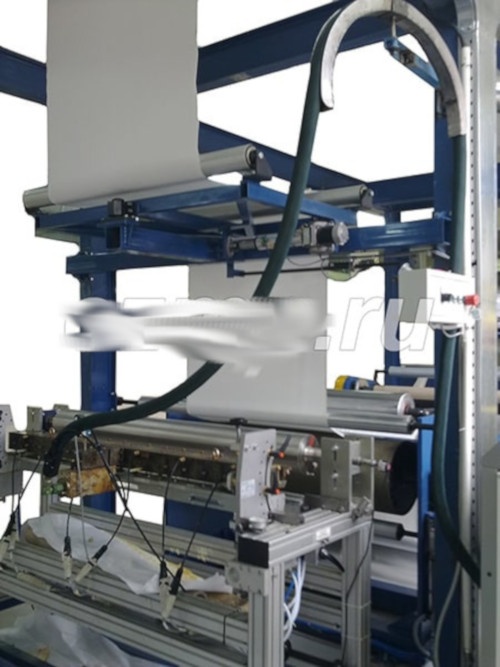

Предлагаем Машины для нанесения клея на материал МНК-01. Без посредников, по ценам производителя.
Данная линия предназначена для нанесения клеев на различные виды материалов, как с подложкой, так и без неё. Линия поставляется в комплекте с клеевой головой или без неё.
Ширина рулонов, мм 1200
Макс. диаметр рулона на размотке, мм 1200
Макс. диаметр рулона на намотке, мм 600
Количество приемных рулонов 2 (револьверный тип намотки)
Внутренний диаметр рулонов, мм 76
Макс. скорость, м/мин 75
Машина предназначена для нанесения термоплавких клеев HOT-MELT для выпуска медицинских пластырей на разных видах подложек. По своему устройству машина нанесения клея представляет собой устройство, которое перематывает рулоны большей длины на меньшие рулоны с нанесением клея и, при необходимости, подложки (бумаги).
На машине предусмотрено три режима работы: "Заправка", "Работа с наложением бумаги на материал подложки с клеем" и "Работа без наложения бумаги на материал подложки с клеем".
Переключение между ними осуществляется с помощью соответствующих переключателей установленных на панели управления.
