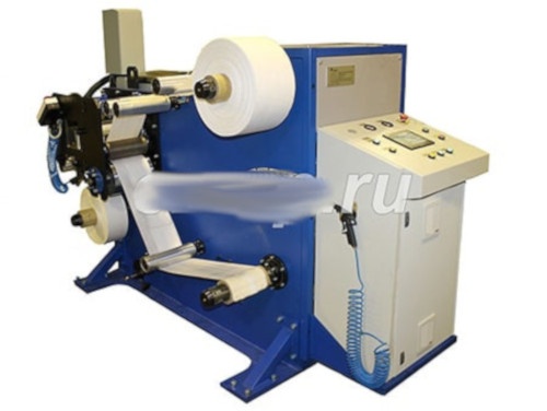

Предлагаем Машины для нанесения клея на материал МНК-02. Без посредников, по ценам производителя.
Данная машина предназначена для нанесения термоплавких клеев типа НОТЕ-МЕLТ на рулонные материалы.
Ширина рулонов, мм - до 200
Макс. диаметр рулона на размотке, мм - 600
Макс. диаметр рулона на намотке, мм - 600
Количество приемных рулонов - 1
Внутренний диаметр рулонов, мм - 76
Макс. скорость, м/мин - 20
Данная машина применяется при производстве медицинских пластырей. По своему устройству машина нанесения клея представляет собой устройство, которое перематывает рулоны большей длины на меньшие рулоны с нанесением клея и, при необходимости, подложки (бумаги).
На машине предусмотрено три режима работы: "Заправка", "Работа с наложением бумаги на материал подложки с клеем" и "Работа без наложения бумаги на материал подложки с клеем". Переключение между ними осуществляется с помощью соответствующих переключателей установленных на панели управления.
Опции машины:
- Крепление рулонов размотки и намотки на съемные пневматические разжимные валы
- Намотка материала осуществляется на один вал
- Счетчик метража
- Автоматическая остановка при достижении заданного метража
- Датчик диаметра на размотке и намотке
- Автоматическая остановка при достижении заданного диаметра
- Автоматическая пневматическая дисковая система торможения рулонов на размотке
- Автоматическое регулируемое натяжение материала
- Автоматическое регулирование плотности намотки
- Автоматическое равнение кромки разматываемого рулона
- Сенсорный дисплей на пульте управления
- Пневматические пистолеты для накачки валов размотки и намотки
