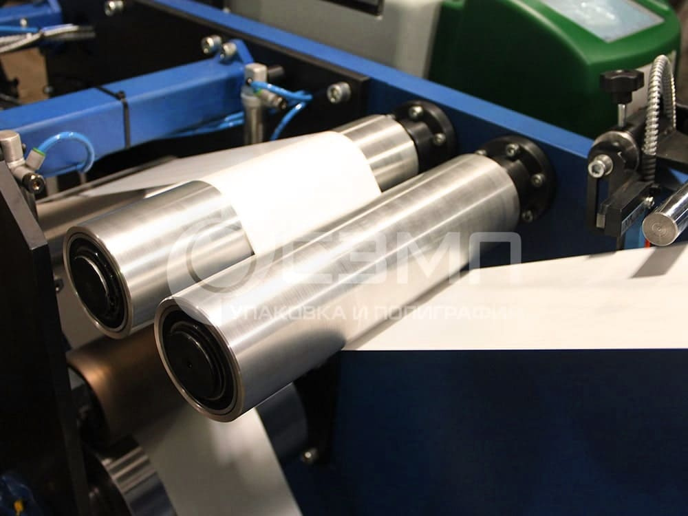

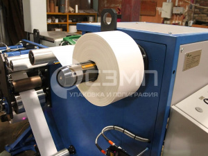

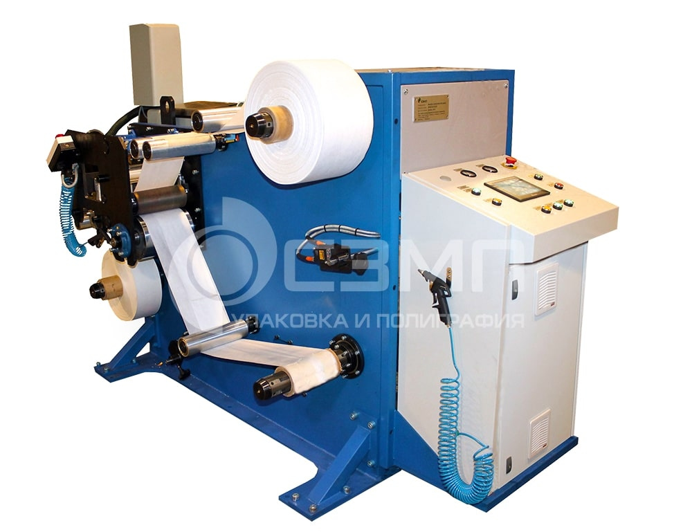

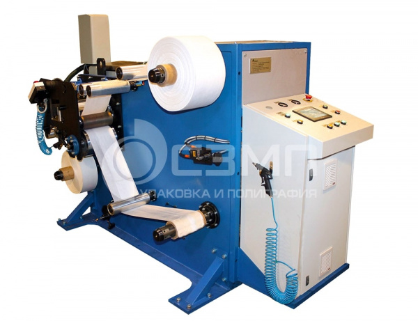

Предлагаем напрямую от Российского производителя Машину для нанесения клея на материал МНК-02
Данная машина предназначена для нанесения термоплавких клеев типа НОТЕ-МЕLТ на рулонные материалы.
Ширина рулонов до 200 мм
Макс. диаметр рулона на размотке 600 мм
Макс. диаметр рулона на намотке 600 мм
Внутренний диаметр рулонов 76 мм
Количество приемных рулонов 1
Макс. скорость 20 м/мин
Описание:

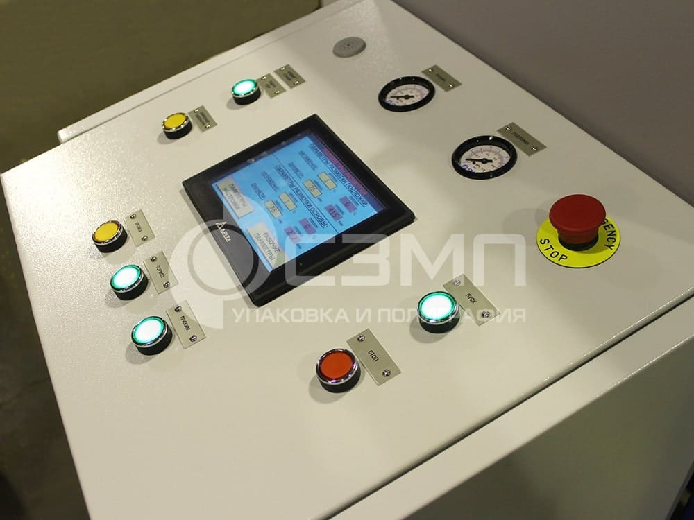

Данная машина применяется при производстве медицинских пластырей. По своему устройству машина нанесения клея представляет собой устройство, которое перематывает рулоны большей длины на меньшие рулоны с нанесением клея и, при необходимости, подложки (бумаги).
На машине предусмотрено три режима работы: "Заправка", "Работа с наложением бумаги на материал подложки с клеем" и "Работа без наложения бумаги на материал подложки с клеем".
Переключение между ними осуществляется с помощью соответствующих переключателей установленных на панели управления.
Опции машины:

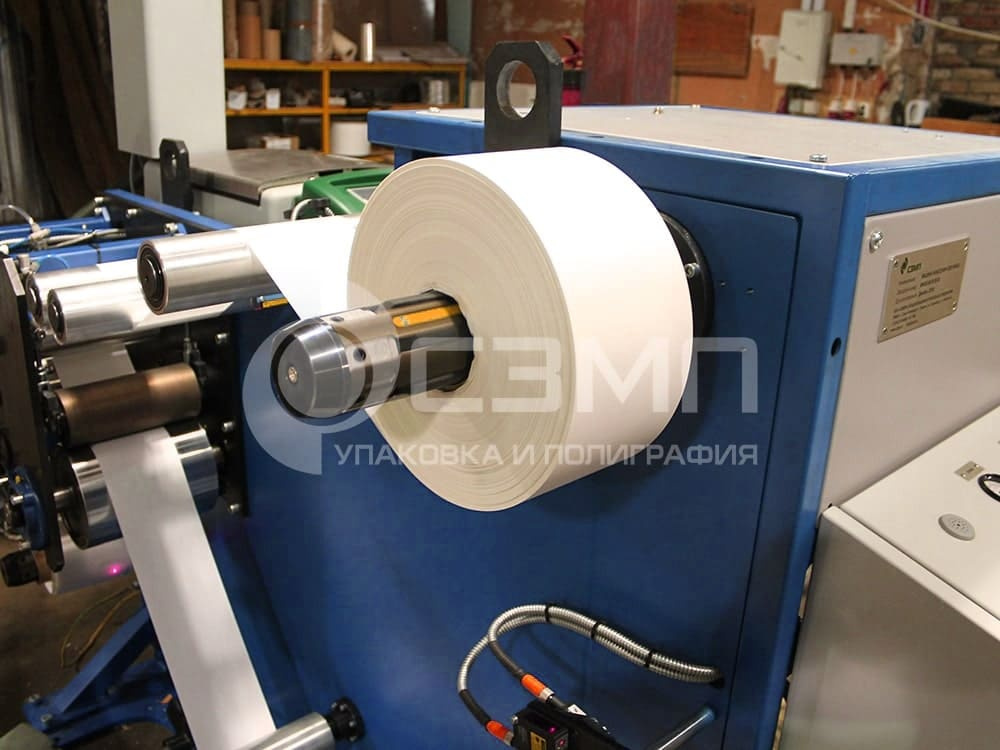

Крепление рулонов размотки и намотки на съемные пневматические разжимные валы
Намотка материала осуществляется на один вал
Счетчик метража
Автоматическая остановка при достижении заданного метража

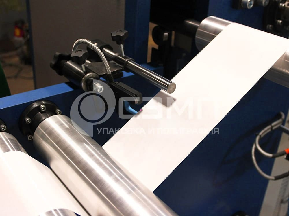

Датчики диаметра на размотке и намотке
Автоматическая остановка при достижении заданного диаметра
Автоматическая пневматическая дисковая система торможения рулонов на размотке
Автоматическое регулируемое натяжение материала
Автоматическое регулирование плотности намотки
Автоматическое равнение кромки разматываемого рулона
Сенсорный дисплей на пульте управления
Пневматические пистолеты для накачки валов размотки и намотки
Ширина рулонов, мм до 200
Максимальный диаметр рулона на размотке, мм 600
Максимальный диаметр рулона на намотке, мм 600
Количество рулонов на намотке 1
Внутренний диаметр рулонов на размотке и намотке, мм 76
Максимальная скорость перемотки, м/мин 20
Равнение кромки предусмотрено
Электроснабжение 380 В, 50 Гц
