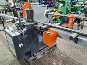

Станок оптимизирующей торцовки пиломатериала. Год выпуска — 2005. Производитель – Kikukawa Iron Works Inc. Станок разработан для торцовки заготовок малого и среднего сечения. Эта небольшая по своим...

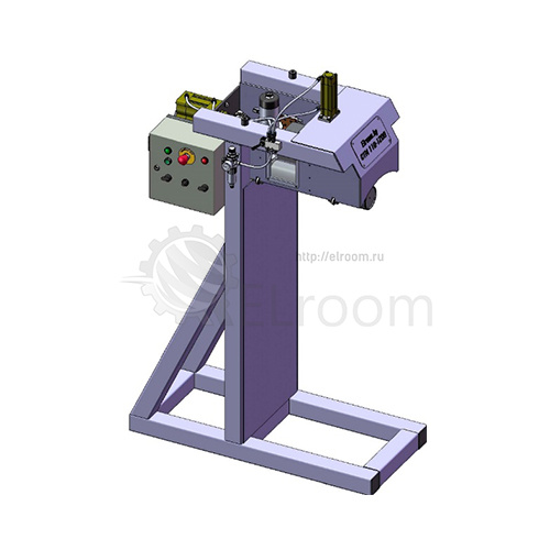

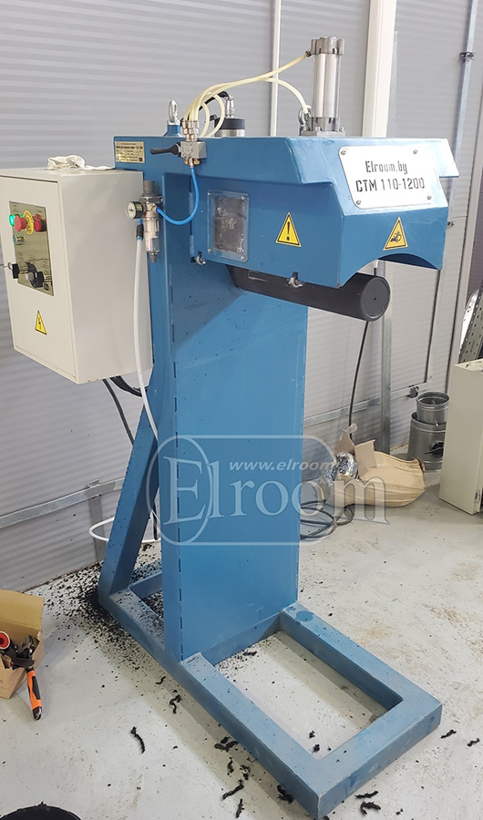

Станок для торцовки муфт выполняет торцовку и снятие фаски у заготовки полиэтиленовой муфты различного диаметра.
Принцип работы такой: оператор помещает муфту на вращающийся ролик, после чего пневмоцилиндры фиксируют ее и обеспечивают правильное положение относительно оси вращения. Затем станок обрабатывает конец муфты и одновременно удаляет фаску с внешнего диаметра с помощью специального инструмента.
Процесс торцовки полиэтиленовой муфты на станке занимает не более четырех минут машинного времени, и муфта полностью готова к упаковке.
Диаметры обрабатываемой заготовки: от Ø110 толщиной 2.2мм до Ø1200 толщиной 18мм (мин внутренний диаметр заготовок от 104 мах наружный до 1280 соответственно);
Питание: 3-х фазное 380 В, 50 Гц;
Скорость вращения 0,5 – 3 об/мин (регулируемая);
Привод вращения фрезы 2,2 кВт, 3000-18000 об/мин
Давление пневмосистемы 4 бара;
Управление: стационарный пульт и распределитель пневмосистемы для обработки заготовки;

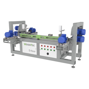

Станок предназначен для выполнения сверлильно-присадочные операций и торцовки в размер стоевых и царговых элементов дверей и т.п.Состоит из четырёх шпиндельных головок сверления, станины,...
