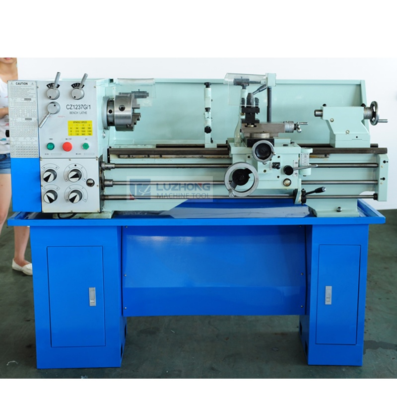

ТехСнаб ДВ| Модель | CZ1224G/ CZ1324G | CZ1237G/ CZ1337G | |
| Главные характеристики | Наибольший диаметр детали, устанавливаемой над станиной | ? 305мм/ ? 330мм | ? 305мм/ ? 330мм |
| Диаметр детали, устанавливаемой над несущей рамой | ? 173мм/ ? 195мм | ? 173мм/ ? 215мм | |
| Диаметр детали, устанавливаемой над выемкой в станине | ? 440мм/ ? 460мм | ? 440мм/ ? 485мм | |
| Ширина направляющих | 186мм | 182мм | |
| Расстояние между центрами | 530мм | 940мм | |
| Шпиндель | Конус шпинделя | М.Т.5 | |
| Диаметр отверстия шпинделя | ? 38мм | ||
| Диаметр отверстия шпинделя | 9 | ||
| Диаметр отверстия шпинделя | 64 г 1500 об/мин | ||
| Диаметр отверстия шпинделя | D1-4 | ||
| Резьба и система подачи | Шаг нарезаемой резьбы, метрической | 11 видов (0.5 3.5мм) | |
| Коробка скоростей Нортона: 15 видов (0.25 7.5мм) | |||
| Шаг нарезаемой резьбы, дюймовой | Закрытая коробка скоростей: 14 видов (7 1/2 48 резьб/д) | ||
| Коробка скоростей Нортона: 40 видов (4 122 резьб/д) | |||
| Общее количество подач | Закрытая коробка скоростей: 0.051 0.303 (0.002” 0.012”) | ||
| Коробка скоростей Нортона:0.12 0.42 (0.0047” 0.0165”) | |||
| Основной ходовой винт | Диаметр ходового винта | ? 22 (7/8”) | |
| Шаг ходового винта | 3мм или 8 резьб/д | ||
| Несущая рама, Суппорт, Задняя бабка | Ход суппорта | 510мм | 850мм |
| Поперечный ход | 150мм | ||
| Ход резцовой подачи | 90мм | ||
| Ход пиноли | 100мм | ||
| Диаметр пиноли | ? 32мм | ||
| Конус центра | М.Т.3 | ||
| Мощность | Мощность двигателя | 1.1 кВт (1.5 л.с.) | |
| Мощность двигателя системы охлаждения | 0.04 кВт (0.055 л.с.) | ||
| Отгрузочные характеристики | Размеры станка(Д х Ш х В) | 1420 х 760 х 760мм | 1780 х 760 х 760мм |
| Размеры станины (левая) (Д х Ш х В) | 400 х 370 х 700 мм | ||
| Размеры станины (правая) (Д х Ш х В) | 300 х 370 х 700 мм | ||
| Вес станка нетто/брутто | 380/430 кг. | 400/450 кг. | |
| Загрузка в 20”контейнер | 27 шт. | 24 шт. | |
