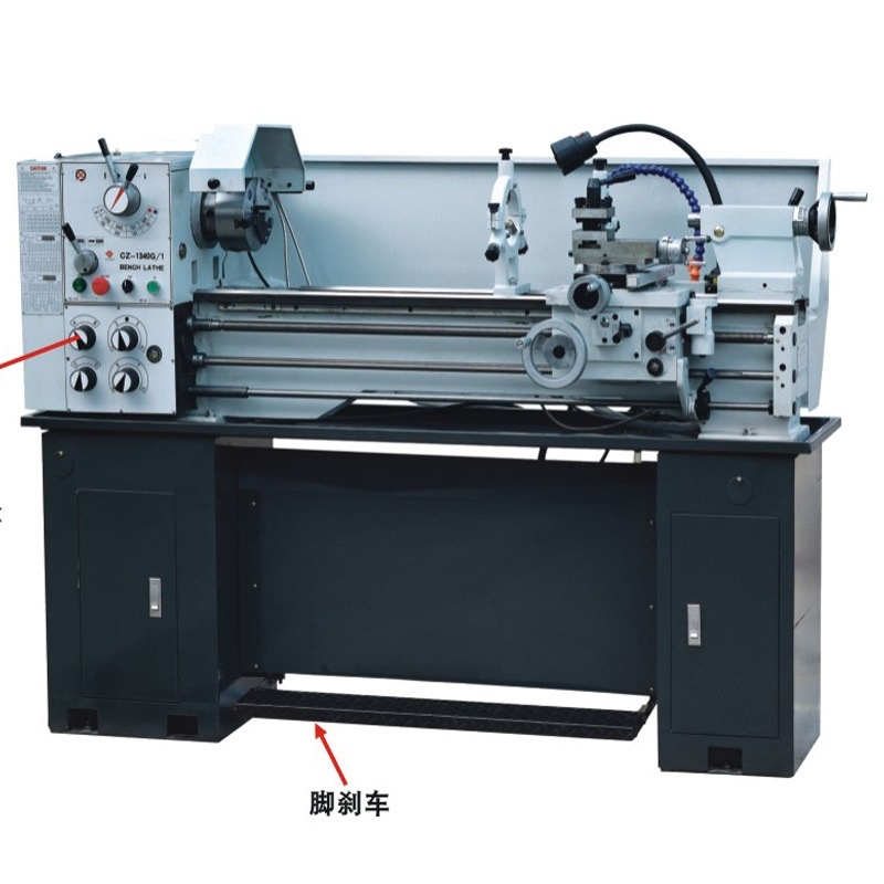

Верстачно-токарный станок CZ1340G/1
Обновлено 11.11.2026 127508
Стандартная комплектация
  • Коробка скоростей
  • Ключ резцедержателя
  • Ключ шестигранник
  • Набор сменных зубчатых колес
  • 3х кулачковый патрон и ключ
Дополнительная оснастка
  • Система охлаждения
  • Светильник
  • Тормозная система
  • Станина
  • Планшайба
  • 4х кулачковый патрон с консольной плитой
  • Вращающийся центр
  • Подвижный люнет
  • Неподвижный люнет
  • Сменный резцедержатель
  • Устройство цифровой инд. по 2-м осям
  • Токарный резец
  • Кожух патрона
  • Кожух резцедержателя
  • Кожух ходового винта
     Модель CZ1340G-1/
    CZ1440G-1
    CZ1340V/CZ1440V
    (регулируемая скорость)
    CZ1340G/CZ1440G
    Главные
    характеристики
    Наибольший диаметр детали, устанавливаемой над станиной 330 мм/355 мм
    Диаметр детали, устанавливаемой над несущей рамой 195 мм/220 мм
    Диаметр детали, устанавливаемой над выемкой в станине 476 мм/500 мм
    Ширина направляющих
    186 мм
    Расстояние между центрами1000 мм
    ШпиндельКонус шпинделя М.Т.5
    Диаметр отверстия шпинделя38 мм
    Кол-во скоростей шпинделя8Регулируемая скорость8
    Частота вращения шпинделя70-2000 об/минНизкая: 70-480 об/мин
    Высокая: 480-2000 об/мин
    70-2000 об/мин
    Головка кончика шпинделяD1-4
    Резьба и система
    подачи
    Шаг нарезаемой резьбы, дметрической  26 видов (0.4 ? 7мм) 23 вида (0.25 ? 11мм)
    Шаг нарезаемой резьбы, дюймовой  34 вида (4 ? 56 резьб/д)40 видов (4 ? 112
    резьб/д)
    Шаг нарезаемой резьбы, модульной  16 видов (0.35 ? 5)15 видов (0.25? 3)
    Диаметр резьбы  36 видов (6 ? 104)23 вида (8 ? 64)
    Продольная подача   0.052 ? 1.392 (0.002” ? 0.0548”)0.091 ? 2.553 (0.0036” ?
    0.1005”)
    Поперечная подача   0.014 ? 0.38 (0.00055” ? 0.015”) 0.025 ? 0.69 (0.0012” ?
    0.0345”)
    Основной ходовой
    винт
    Диаметр ходового винта22мм (7/8”)
    Шаг ходового винта3мм или 8 резьб/д
    СуппортХод суппорта1000 мм
    Поперечный ход 170 мм
    Задняя бабкаХод пиноли  95 мм
    Диаметр пиноли35 мм
