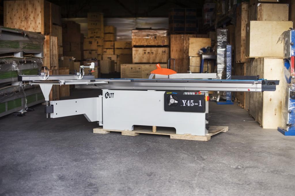

мод. Y45-1
Форматно-раскроечный станок с наклоняемой пилой и подвижной кареткой на роликовых направляющих. Предназначен для штучного и пакетного раскроя плитных материалов, в т.ч. облицованных ламинатом. Станок спроектирован для использования в тяжелых условиях работы, отлично зарекомендовал себя в условиях крупносерийного и массового производства. Применяется в серийном мебельном и столярном производствах для изготовления корпусной мебели.
Особенности конструкции :
· алюминиевая каретка длиной 3200 мм
· ширина каретки 370 мм
· стальные направляющие каретки
· наружная регулировка подрезного устройства
· надёжные роликовые направляющие каретки
· независимые двигатели на основную и подрезную пилу.
· наклон пильного узла до 450
Надежная алюминиевая роликовая каретка и широкий поперечный стол позволяют устанавливать и перемещать относительно пильного механизма листы большого формата.
Пильный механизм включает в себя два режущих узла основную пилу и подрезную пилу. Подрезная пила имеет попутное вращения относительно подачи заготовки и за счет предварительного реза позволяет раскраивать ламинированные листы ДСП без появления сколов.
Многокамерная конструкция профилей обеспечивает высокую жесткость к скручиванию.
Направляющие ролики обеспечивают легкое и точное перемещение каретки.
Данная конструкция практически не требует ухода в процессе эксплуатации.
Технические характеристики
Параметры | Значения |
Макс. длина реза, мм | 3200 |
Размеры основного стола, мм | 1130х660 |
Размер подвижной каретки, мм | 3200х370 |
Угол наклона пилы, град. | 0-45 |
Диаметр основной пилы, мм | 300/315х30 |
Диаметр подрезной пилы, мм | 120 х 20 |
Макс. высота реза, мм | 95 |
Макс. высота реза пилой 300 мм, 45 град. | 55 |
Диаметр патрубков аспирации сети, мм | 75 |
Частота вращения основной пилы, об./мин. | 4000, 6000 |
Частота вращения подрезной пилы, об./мин. | 8000 |
Мощность электродвигателя основной пилы, кВт | 5,5 |
Мощность электродвигателя подрезной пилы, кВт | 1.1 |
Габариты, мм | 3250х3150х900 |
Транспортные габариты, м | 2,1х1,2х1,2 3,3х0,45х0,4 |
Масса, кг | 720 |
Масса станка в упаковке, кг. | 760 |
