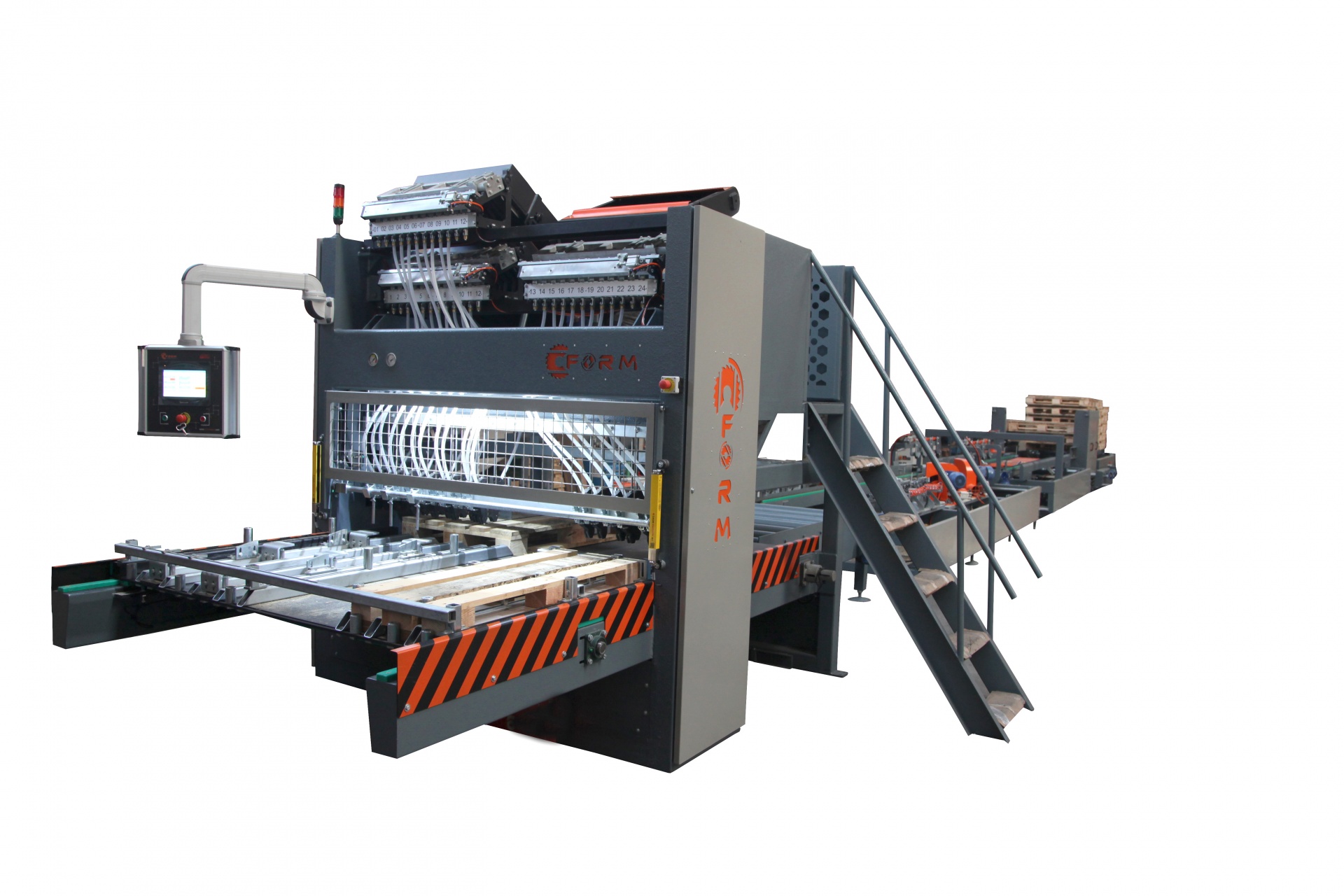

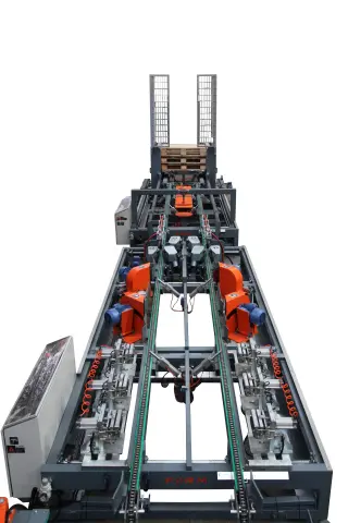

PCM Гвоздезабивной станок:
Номер и размер гвоздей меняется по запросу. Высокоэффективная гидравлическая система. 3 разных вида размеров гвоздей.
Гвоздезабивную функцию возможно настроить на разные размеры. Линейная система регулирует глубину прибивания поддонов.
Конфигурируется для 4-х сторонних поддонов. Установлены защитные устройства для безопасности рабочих. Присутствует кнопка аварийной остановки.
Операторы: 2-4 рабочих на 8-ми часовую смену включая водителя погрузчика.
Макс. Размер поддона: max. 1350x1450mm
Мин. Размер поддона: min. 800x800mm
Мин. Скорость забивания гвоздей: 1-2 pcs/min (зависит от навыка оператора и используемого материала)
Тип гвоздей: Нержавеющие (рекомендуются кольцевидные)
Размер гвоздя: 90/70/40mm (max.100mm)
Метание гвоздей: Пневматическое &Автоматическое
Гвоздевой блок: Гидравлика
Устройство подачи гвоздя: 1шт. Настроено
Система верхнего толкания гвоздя: 1шт. Настроено
Автоматизация станка: PLC на английском языке
26 штук пистолетов для гвоздей(количество пистолетов и расстояние между ними подлежит корректировкам): запожеланием клиента
Общая мощность: 22KW
Ширина: 240cm
Длина: 360cm
Высота:300cm
Вентилятор охлаждения гидравлической масляной системы:  1 шт.
PBM-6 Брендинг /Маркировочная Машина
Секция для маркирования 6-ти блоков поддона одновременно.
Система нагрева маркировочного станка: Электричество.                   Маркировочная пресс-система: Пневматичеcкая.
Печать маркировки:       Хромили бронза.                    Маркировочные таблички: 6 шт. включительно.
Общая мощность:        1,65KW (3x0,55KW).

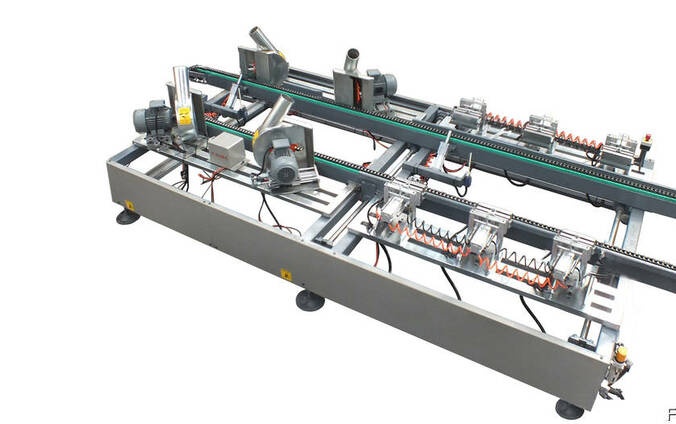

PCC-4 Станок обрезки углов
Станок для резки поддонов с 4-х пильным и устройствами. Параупоров для правильного размещения поддона в центре. Стальные рычаги, двигатель управления, двойная пружина. Цепиуавляются электро двигателем.
Общая мощность: 10,45 кВт (4x2,2 кВт, 3x0,55 кВт). Включено 4 шт. дисковых пил Ø250мм.

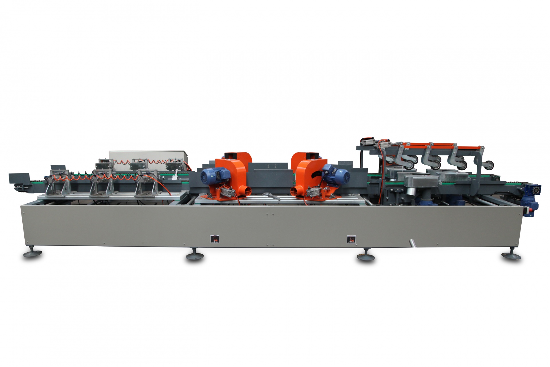

PBC Кромкострогальный станокс 6-ю лезвиями
Блок для снятия фаски. 3 нижние доски с каждой стороны поддона одновременно.
Специальные лезвия : включены 6 шт (2шт на одну сторону).
Общая мощность: 14,85KW (6x2,2KW, 3x0,55KW).
PRT ВращательПоддона 90° и Разворотноеустройство 180°
Вращатель поддона с пневматически муправлением. Параупоров для правильного расположения поддона в центре. Буксировочные цепи работают от электродвигателя.
Общая мощность: 3,3 кВт (1x1,1 кВт, 4x0,55 кВт).

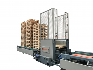

PST-30 Автоматический Укладчик Поддонов
Автоматический укладчик поддонов способен укладывать один поддон каждые 5 секунд. Принимая  отдельные поддоны с любого типа  подающего конвейера, штабелирует поддон своей мощно йэлектрической системой подъема. Как только поддоны полностью уложены друг на друга, укладчик автоматически выгружает штабель поддонов на выходной конвейер.
Система укладки: Гидравлика. Макс. Укладка: 30 шт.
Пневматическая система:         8 bar сжатый сухой воздух. 200 l/min.
Общая мощность:                    3,9KW (1x1,1KW, 3x0,75KW, 1x0,55KW).
POC Конвеер для зазгрузки поддонов
Цепной конвейер с выдвижными ножками используется для транспортировки загружаемых единиц. Загрузочное при способление  функционирует на двух цепях. Одна дуплексная высоко производительная роликовая цепь , для каждой цепи служит транспортной цепью, для балансировки не ровных поверхностей.
Возможные размеры производимых поддонов
Поддон: 1200x800x145mm, 1200x1200x145mm (включитель но шаблон)
Высота: max. 160mm – min. 70mm
Длина: max. 1450mm – min 800mm
Ширина: max. 1350mm – min-800mm
Длина: 4m
Система движения: двойная цепь. Система аварийной остановки.
Общая мощность: 2,05KW (2x0,75KW, 1x0,55KW).
