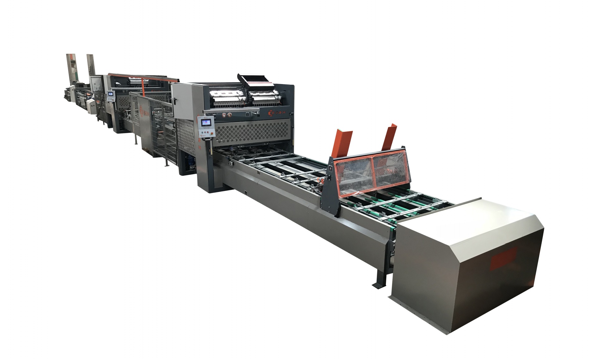

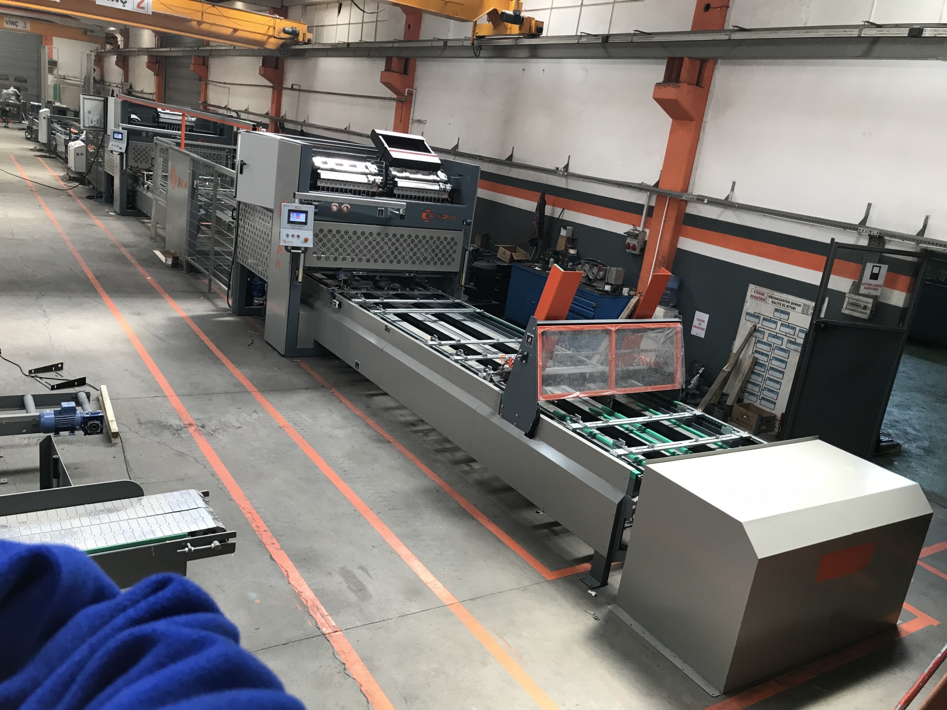

PCM Гвоздезабивной станок:
Номер и размер гвоздей меняется по запросу. Высокоэффективная гидравлическая система. 5 разных вида размеров гвоздей.
Гвоздезабивную функцию возможно настроить на разные размеры. Линейная система регулирует глубину прибивания поддонов.
Конфигурируется для 4-х сторонних поддонов. Установлены защитные устройства для безопасности рабочих. Присутствует кнопка аварийной остановки.
Операторы: 2-4 рабочих на 8-ми часовую смену включая водителя погрузчика.
Макс. Размер поддона: max. 1350x1450mm
Мин. Размер поддона: min. 800x800mm
Мин. Скорость забивания гвоздей: 1-2 pcs/min (зависит от навыка оператора и используемого материала)
Тип гвоздей: Нержавеющие (рекомендуются кольцевидные)
Размер гвоздя: 90/70/40mm (max.100mm)
Метание гвоздей: Пневматическое &Автоматическое
Гвоздевой блок: Гидравлика
Устройство подачи гвоздя: 1шт. Настроено
Система верхнего толкания гвоздя: 1шт. Настроено
Автоматизация станка: PLC на английском языке
26 штук пистолетов для гвоздей(количество пистолетов и расстояние между ними подлежит корректировкам): запожеланием клиента
Общая мощность: 22KW
Ширина: 240cm
Длина: 360cm
Высота:300cm
Вентилятор охлаждения гидравлической масляной системы:  1 шт.

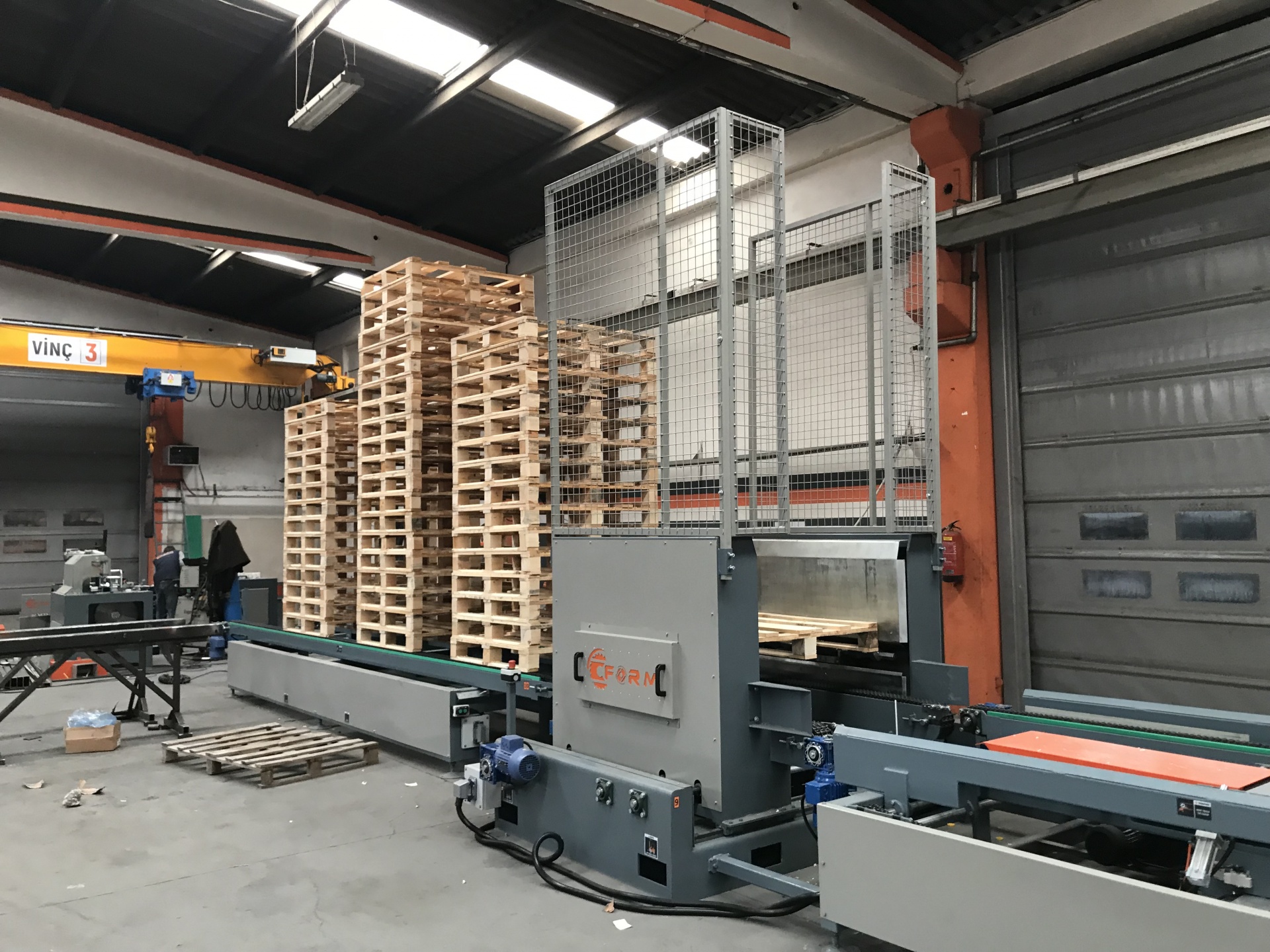

PST-30 Автоматический Укладчик Поддонов
Автоматический укладчик поддонов способен укладывать один поддон каждые 5 секунд. Принимая  отдельные поддоны с любого типа  подающего конвейера, штабелирует поддон своей мощно йэлектрической системой подъема. Как только поддоны полностью уложены друг на друга, укладчик автоматически выгружает штабель поддонов на выходной конвейер.
Система укладки: Гидравлика. Макс. Укладка: 30 шт.
Пневматическая система:         8 bar сжатый сухой воздух. 200 l/min.
Общая мощность:                    3,9KW (1x1,1KW, 3x0,75KW, 1x0,55KW).
