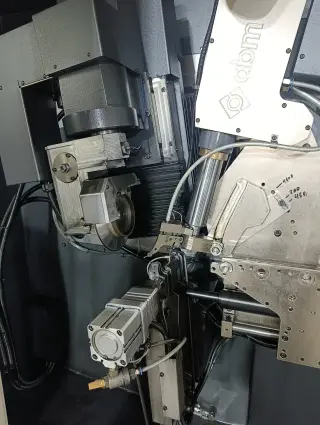

Продается автоматический станок для заточки дисковых пил ABM CNC-PRO 1300 с твердосплавными напайками по передней и задней граням, с 8-осевым управлением на базе ЧПУ, с системой двойного заточного...

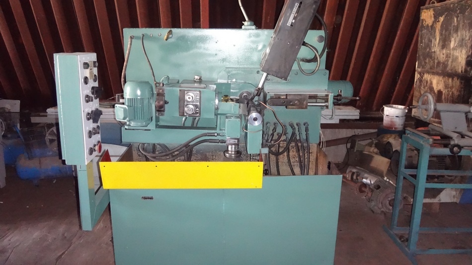

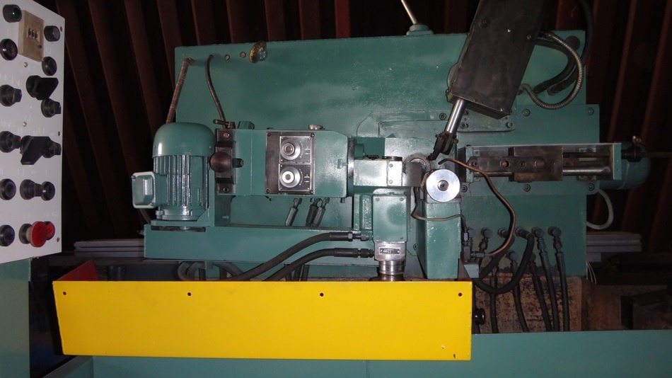

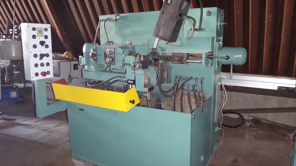

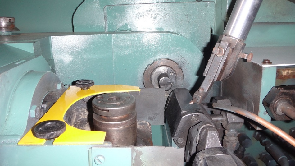

Модель: ТчПТ6-2 в наличии, цена ДОГОВОРНАЯ руб.
ТчПТ6-2 б/у купить - Полуавтомат для заточки круглых пил с пластинками из твёрдого сплава по передней и задней граням. пил160-800мм, ширина пластинки до 5,5 мм, шаг затачиваемых пил 10-100 мм.
Технические характеристики ТчПТ6-2:
| Класс точности по ГОСТ 8-82 | П |
| Предельные размеры затачиваемых пил: наружный диаметр, мм. посадочный диаметр отверстия, мм. толщина полотна, мм. шаг зубьев пил, мм. наибольший передний угол зубьев пил, град: положительный отрицательный задний угол пил, град. вспомогательный угол в плане (j), град. задний угол вспомогательных поверхностей (a), град. | 160…800 16, 32, 50, 80 2…5 10…100 30 20 6…45 - - |
| Шлифовальная головка: угол поворота при косой заточке, град: по передней грани по задней грани наибольшее число двойных ходов в минуту, ход/мин. | 10…30* 10…45** 10 |
| Шлифовальный круг: наружный диаметр, мм. посадочный диаметр отверстия, мм. окружная скорость вращения, м/с. подача на глубину резания, мм. | 125 32 25 0.02…0.3 |
| Габаритные размеры, длина х ширина х высота, мм, не более: | 1850х1220х1700 |
| Масса, кг, не более | 840 |
| Норма обслуживания, чел. | 1 |
| Характеристика электрооборудования | |
| Электродвигатель привода шлифовального круга: мощность, кВт синхронная частота вращения, об/мин. | 0,75 3000 |
| Электродвигатель поворота шлифовальной головки: мощность, кВт синхронная частота вращения, об/мин. | 0,25 1000 |
| Электродвигатель системы охлаждения: мощность, кВт синхронная частота вращения, об/мин. | 0,18 3000 |
| Электродвигатель привода гидростанции: мощность, кВт синхронная частота вращения, об/мин. | 1,1 1500 |
| Характеристика гидрооборудования | |
| Производительность гидронасоса, л/мин. | 6 |
| Давление в гидросистеме, МПа | 3 |
Назначение: Станок предназначен для заточки дисковых пил с твердосплавными напайками по передней и задней граням. Особенности: Автоматический режим заточки Подача охлаждающей жидкости в...
