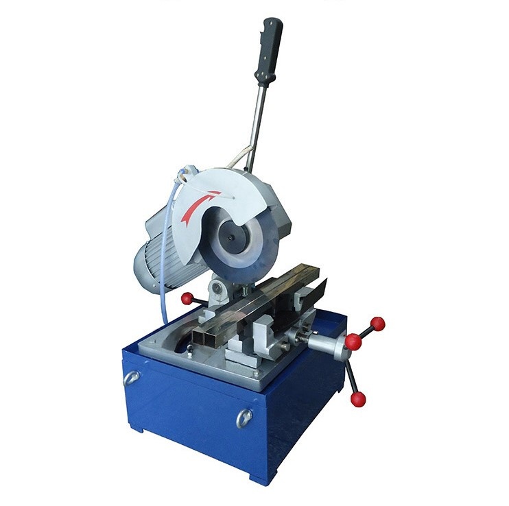

Маятниковая пила JT-275 с мощным двигателем 750 Вт и абразивным диском до 275 мм. Мощная станина гасит вибрацию Удобный мощный инструмент для резки металлических уголков,...
| Мощность двигателя | 750 Вт (одна скорость 220 В), 550 / 750 Вт (две скорости 380 В) |
| Скорость вращения пилы | 52 об/мин (низкая), 104 об/мин (высокая) |
| Угол поворота | между 45 ° и 90 ° слева |
| Посадочное отверстие круга | 32 мм |
| Диаметр пильного диска | 200 ~ 275 мм |
| Резка под углом 90° | |
| Труба под 90° | 85 мм |
| Квадрат под 90° | 80×80 мм |
| Прямоугольный профиль под 90° | 100×80 мм |
| Резка под углом 45° | |
| Труба под 45° | 65 мм |
| Квадрат под 45° | 60×60 мм |
| Прямоугольный профиль под 45° | 80×50 мм |
| Электропитание | 220В / 380В |
| Подставка под пилу | |
| Высота подставки | 238 мм |
| Расстояние от пола до рабочего стола станка | |
| Для подставки 238 мм | 386 мм |
| СОЖ | |
| Соотношение: | вода — 10 частей, масло — 1 часть |
| Габариты и вес | |
| Габариты (Д×Ш×В) | 440×495×1060 мм |
| Вес | 85 Кг |
