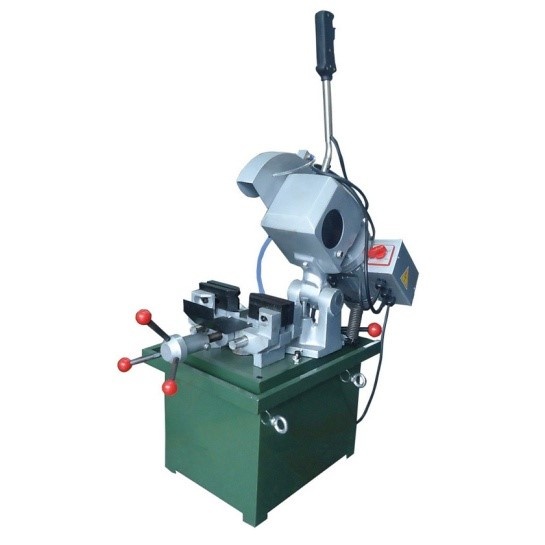

DS-275 Маятниковая пила мощ. 750 Вт, Ø диска 275 мм
Обновлено 02.05.2024 200893
  • Маятниковая пила DS-275  с мощным двигателем 0.75 кВт и абразивным диском до 275 мм.
  • Мощная станина гасит вибрацию
  • Удобный мощный инструмент для резки металлических уголков, труб, арматуры и т.д.
  • DS-275 имеет угол распила от 0 до 45 градусов.
  • Высокое качество исполнения и удобство в работе являются характерными для данной модели.
  • Больной защитный кожух и искрогаситель повышают безопасность работающего.
  • Удобная струбцина-тиски для заготовки.
Мощность двигателя
0.75 кВт (одна скорость 220 В),
0.55 / 0.75 кВт (две скорости 380 В)
Скорость вращения пилы
52 об./мин. (низкая),  104 об./мин. (высокая)
Угол поворота
между 45 ° и 90 ° слева
Посадочное отверстие круга
32 мм
Диаметр пильного диска
200 ~ 275 мм
Резка под углом 90°
Труба под 90°
60 мм
Квадрат под 90°
60×60 мм
Прямоугольный профиль под 90°
70×50 мм
Резка под углом 45°
Труба под 45°
50 мм
Квадрат под 45°
50×50 мм
Прямоугольный профиль под 45°
60×40 мм
Электропитание
220 В / 380 В
Подставка под пилу
Высота подставки
338 мм
Расстояние от пола до рабочего стола станка
Для подставки  338 мм
474 мм
СОЖ
Соотношение:
вода — 10 частей, масло — 1 часть
Габариты и вес
Габариты (Д×Ш×В)
425×330×1135 мм
Вес
90 Кг
