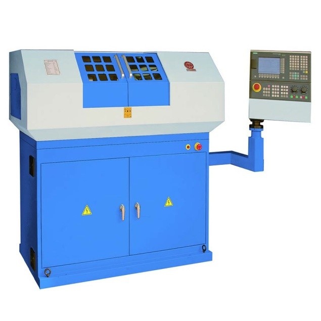

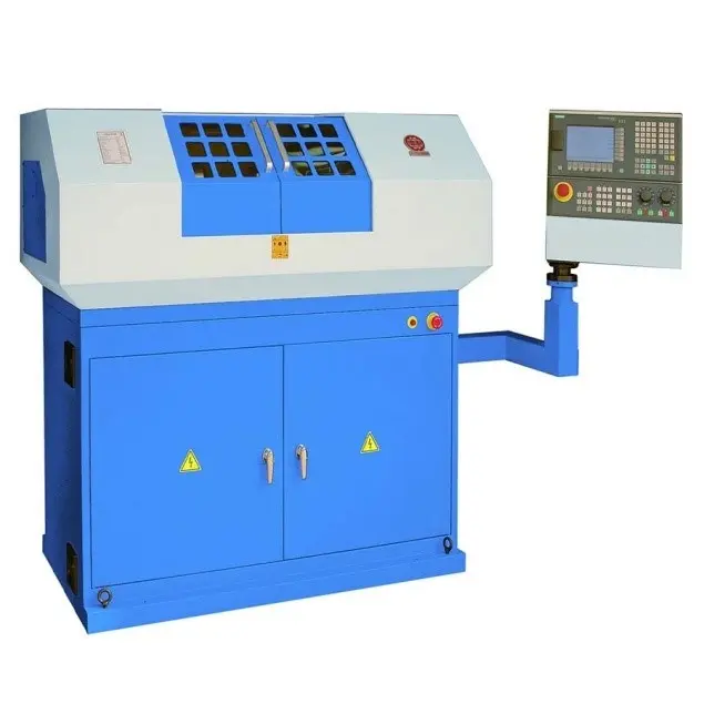

Описание: Этот вертикальный токарный станок с ЧПУ представляет собой современное высокопроизводительное высокотехнологичное оборудование для производства. Вертикальный токарный станок с ЧПУ...
ТехСнаб ДВ· Диаметр обработки над станиной — 250 мм
· Макс. расстояние между центрами — 450 мм
· Панель управления SIEMENS
· Система ЧПУ на базе персонального компьютера, высокая надежность, простое управление
· Подключение к персональному компьютеру осуществляется через USB-порт
· Высокопрочные направляющие салазки станка
· CE сертификат безопасности
· Автоматическая 4-х позиционная револьверная головка
Новые гибридные моторы позволяют работать быстрее и с большей эффективностью
· Цельнолитая чугунная станина усилена ребрами жесткости. Такая конструкция обеспечивает высокую надежность, жесткость и виброустойчивость при работе
| РАБОЧАЯ ЗОНА | Диаметр обработки над станиной | 250 мм |
| Ход поперечной каретки суппорта | 110 мм | |
| Расстояние между центрами | 450 мм | |
| ШПИНДЕЛЬ | Диаметр зажимного патрона | 125 мм |
| Диапазон числа оборотов шпинделя | 100-3000 об./мин. | |
| Размер конусного отверстия шпинделя | 20 мм | |
| Размер конусного отверстия шпинделя | Морзе №3 | |
| Мощность двигателя шпинделя | 1000 Вт | |
| ПОДАЧА | Ход по оси X | 90 мм |
| Ход по оси Z | 320 мм | |
| Шаговый привод | Предел чисел оборотов шпинделя | 2000 мм/мин |
| Крутящий момент двигателя | 4 Нм | |
| Сервопривод | Предел чисел оборотов шпинделя | 3000 мм/мин |
| Мощность двигателя | 400 Вт | |
| РЕЗЦЕДЕРЖАТЕЛЬ | Кол-во позиций револьверной головки | 4 |
| Размер инструмента | 10×10 мм | |
| ЗАДНЯЯ БАБКА | Размер конусного отверстия задней бабки | Морзе №2 |
| Диаметр конусного отверстия задней бабки | 30 мм | |
| Ход пиноли задней бабки | 50 мм | |
| ТОЧНОСТЬ | Точность позиционирования | ± 0.015 мм |
| Повторяемость позиционирования | ±0.01 мм | |
| ПРОЧЕЕ | Напряжение | 230В или 120В |
| Вес (НЕТТО/БРУТТО) | 360/410 Кг | |
| Габаритные размеры | 1460×760×1450 мм | |
| Размеры упаковки | 1630×1070×1685 мм |
