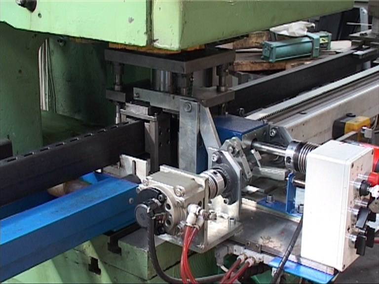

На базе однокривошипного пресса мод. КД2128Е номинальным усилием 630 кН производства «Сальского завода кузнечно-прессового оборудования» (г. Сальск, Российская Федерация) создана программная установка по перфорации замкнутых профилей 25х25 мм, 30х30 мм, 30х40 мм, 30х60 мм, 30х80 мм, 100х100 мм.
  • На территории СНГ подобное оборудование не выпускается
  • система управления выполнена на базе ПЛК ф. Mitsubishi (Япония)
§  пневмосистема выполнена на базе компонентов ф. SMC (Япония)
  • Установку под такие задачи предлагала ф. SIRIUS (Чехия), стоимость 177 000 евро
  • На ПЧУП «Адрастейф» была создана и сдана в эксплуатацию подобная установка, стоимость которой при серийном производстве, по крайней мере, вдвое меньше, чем в чешском варианте
  • Примечательно, что разработка ПЧУП «Адрастейф» по характеристикам превосходит чешский вариант
Технические характеристики
Максимальная длина перфорируемых труб, мм - 3000*;
Максимальное сечение перфорируемых труб, мм - 100х80**;
Максимальное пробивное усилие, тонн – 63;
Производительность перфорации, сек/отверстие - 0,9***;
Точность перфорации (линейное отмеривание) - +/- 0,3**** мм;
Быстрая замена инструментального оснащения для перфорирования труб (профилей) с иными сечениями – имеется;
Тип передачи в механизме перемещения детали – ременная;
* – при необходимости длина может быть увеличена;
** –  изготовлен инструмент для перфорации профилей: 60х30, 80х30 (кроме того, разработан комплект чертежей для изготовления инструмента для перфорации профиля 30х30);
*** – при использовании вместо ременной передачи шарико-винтовой пары производительность может быть увеличена;
 **** – при использовании вместо ременной передачи шарико-винтовой пары точность может быть увеличена до 0,01 мм.
