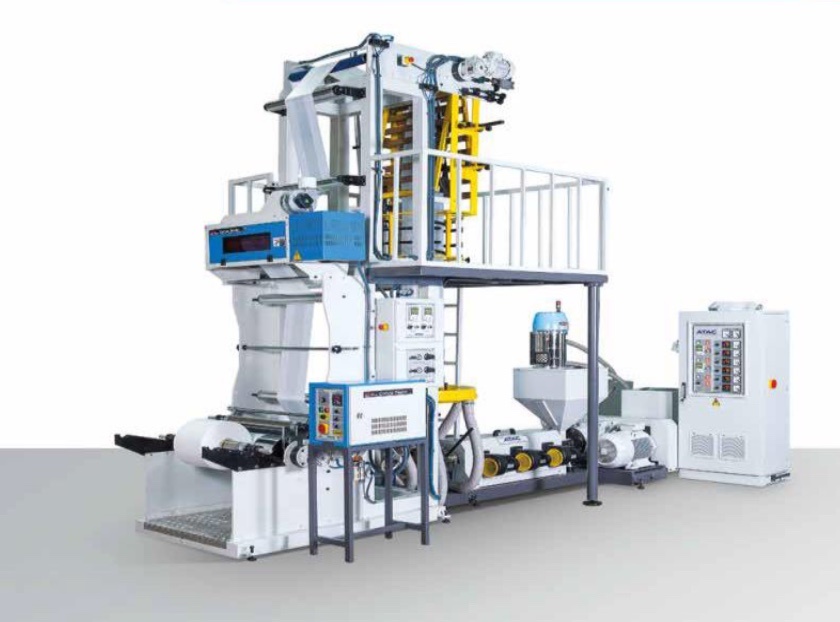

Экструдер ECO SERİSİ 50 / 600 HDPE
Обновлено 08.04.2026 203334
Шнек:
Диаметр Шнека                                            : Ø 50 мм
Длина Шнека                                                  : 1650 мм
Материал гильзы и шнека                       : DIN 1/8550  европейской стали
Пропорциональность шнека                  : 1/30
Часть Головки
Диаметр головки  Ø 60  мм для HDPE Неподвижна
Имеет 3 зоны нагрева
 Толщина пленки:  5 мкм до 80 мкм
 Обдувное Kольцо
Охлаждение двигателя вентилятора: 4 кВт
Охлаждение двигателя Обдувное вентилятора: 4 кВт AC 2800 оборотов в минуту c чистотники  ABB
       Система Фильтра:
Диаметр 60 мм
Ракетная система фильтра, которая  легко очищается
Замена фильтра производится механическим путем (в ручную)
 Главный Редуктор :
Пропорциональность 1 / 7.6
Марка  YILMAZ REDUKTOR Турецкий
Двухсекционный литой тип модели
Все материалы шестерни европейские 8620 сталь
Подшипники марки FAG Германия
 Система протяжки намоткиибашни
Тип башни                                                        :  Неподвижна
Высота башни                                                : 3400 мм
Ширина вала протяжки                                          : 600 мм x Ø 200 мм
Ширина вала намотки                               : 600 мм x Ø 250 мм
Максимальный диаметр намотки       : Ø 400 мм
Все хром вали 300 мкм жесткие хромированные
Все резиновые вали покрыто  Нитрил
 Двигатели и Чистотники
          Главный двигатель: 25 кВт AC 1500 об/мин с чистотники ABB
          Двигатель Вала Протяжки  1 кВт AC 1500 об/мин с чистотники ABB
          Двигатель Вала Намотки 1 кВт AC 1500 об/мин с чистотники ABB
          Двигатель Вентилятора Охлаждения Шнека: 3 х ¼ кВт AC 1500 об/мин с чистотники ABB
         Охлаждение двигателя Обдувное вентилятора: 2 кВт AC 1500 об/мин с чистотники ABB
ДЕТАЛИ
 Все Электрические Детали  ABB
AC Моторы  GAMAK - с сертификатом CE
 Редукторы YILMAZ REDUKTOR – с сертификатом TUV
 Подшипники марки FAG или марки ORS
Нагреватели
Нагреватели сделаны с нерржавеющего материала по Европейским стандартам. Необходимые запасные нагреватели будут в комплекте.
 Производительность
ширина пленки Макс.550  мм  HDPE
Толщина пленки:  мин 6 мкм Макс. 80 мкм HDPE
Производительность 55-60  кг /час для HDPE макс.
ECO 50 / 600 HDPE – LDPE Экструзионная Машина Пленки Комплектация оборудования(Стандартная)
Тянущее вал
Standard
Узел тиснения пленки
Standard
Фальцующее устройство(Треугольные вкладки (дерево)
Standard
Конусообразный бункер для сырья
Standard
Standard
Инверторы «ABB» Германия»;
Standard
Поперечные и продольные ножы
Standard
Вал «банан». 1 шт
Standard
Вал тиснения  пленки
Standard
механическая  намотка  1 шт
Standard
