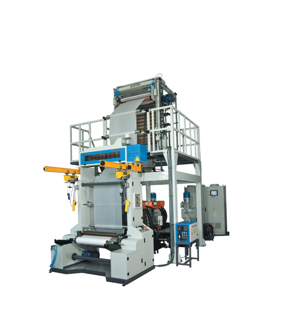

ABA COEX 40-50 / 700 HDPE – LDPE
Обновлено 08.04.2026 210087
Внимание! Данный экструдер будет представлен на выставке RosUpak в г. Москва с 18-21 июня в "Крокус Экспо".
Шнек Слоя A:
Диаметр Шнека                                            : Ø 40 мм
Длина Шнека                                                  : 1200 мм
Материал гильзы и шнека                       : стандарт DIN 1/8550
Пропорциональность шнека                  : 1/30
Главный двигатель: 11 кВт AC 1500 об/мин с частотником ABB
Вентиляторы охлаждения Шнека: 3 х ¼ кВт AC
Редукторы YILMAZ REDUKTOR – YRE 2305  с сертификатом TUV
Шнек СлояВ:
Диаметр Шнека                                            : Ø 50 мм
Длина Шнека                                                  : 1500 мм
Главный двигатель: 18,5 кВт AC 1500 об/мин с частотником ABB
Голова (Фильера)
Головы  Ø 80 мм для HDPE
Имеет 3 зоны нагрева
Толщина пленки:  10 мкм до 120 мкм
 Воздушное кольцо
Двигатель охлаждения пузыря: 2,2  кВт AC 2800 об/мин с частотником ABB
Система Фильтра:
Диаметр 85 мм
Ракетная система фильтра, которая  легко очищается
Замена фильтра производится механическим путем (вручную)
Главный Редуктор :
Марка  YILMAZ REDUKTOR (Турция)
Двухсекционный литой тип модели
Все материалы шестерни европейские (8620 сталь)
Подшипники марки FAG Германия
Система протяжки намоткиибашни
башни
Тип башни                                                           : неподвижная
           Высота башни                                                    : 3800 мм - два яруса
Тянущее устройство
Ширина вытяжного вала : 700, мм Ø 170 мм
Частотное регулирование привода тянущего устройства
Двигатель : 0.75 кВт AC 1500 об/мин с инвертором ABB - Shnaider
Все валы 300 мкм жесткие хромированные
Все резиновые валы покрыты Нитрилом
Узел намотки
механическая  намотка 1 шт
Ширина вала намотчика :  700мм  Ø 220 мм
Максимальный диаметр намотки     : 700-800мм
Двигатель   : 1,1 кВт AC 1500 об/мин с инвертором ABB - Shnaider
Автоматическая замена рулона, укладывание рулона на пол
Поперечные и продольные ножи (холодные ножи)
Все валы жесткие хромированные - 300 микрон
ДЕТАЛИ
Электрические Детали : ABB - Shnaider
Сенсорные панели: ABB - Shnaider
 AC Моторы:  GAMAK - с сертификатом CE
 Редукторы: YILMAZ REDUKTOR – с сертификатом TUV
 Подшипники марки FAG или марки ORS
Нагреватели
Нагреватели сделаны из нержавеющего материала по Европейским стандартам. Необходимые запасные нагреватели - в комплекте.
Производительность
ширина пленки:  300 - 600мм -HDPE
Толщина пленки:  10 - 120 микрон HDPE
Производительность:макс.70  кг/час для HDPE.
ABA COEX SERİSİ 40-50 / 700 HDPE – LDPE Эктрудер для производства плёнки
Комплектация оборудования (Стандартная)
Тянущий вал
Standard
Узел тиснения пленки (перфорация)
Standard
Фальцующее устройство (Треугольные деревянные вкладки)
Standard
Конусообразный бункер для сырья
Standard
Standard
Инверторы «ABB» Германия»;
Standard
Поперечные и продольные ножы
Standard
Вал «банан». 2 шт
Standard
Электронная система контроля и панель оператора ABB
Standard
Вал тиснения  пленки
Standard
Standard
Счетчик длины наматываемой пленки
Standard
