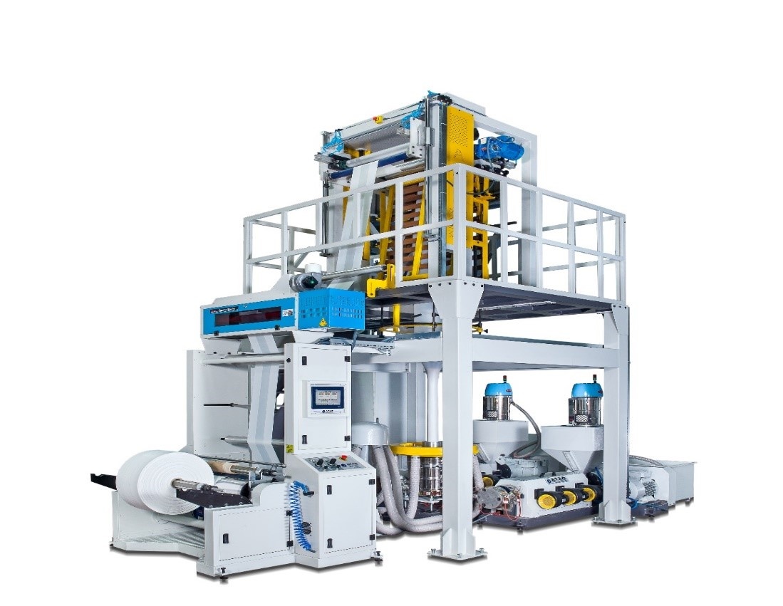

Экструдер пленочный ABA COEX 45-55 / 900 HDPE – LDPE
Обновлено 08.04.2026 203720
Шнек Слоя A:
Диаметр Шнека                                            : Ø 45 мм
Длина Шнека                                                  : 1350 мм
Материал гильзы и шнека                       : DIN 1/8550  европейской стали
Пропорциональность шнека                  : 1/30
Главный двигатель: 15 кВт AC 1500 об/мин с чистотники ABB
Двигатель Вентилятора Охлаждения Шнека: 3 х ¼ кВт AC 1500 об/мин с чистотники ABB
Редукторы YILMAZ REDUKTOR – YRE 2305  с сертификатом TUV
Шнек СлояВ:
Диаметр Шнека                                            : Ø 55 мм
Длина Шнека                                                  : 1650 мм
Главный двигатель: 22 кВт AC 1500 об/мин с чистотники ABB
Часть Головки
Диаметр головки  Ø80 мм для HDPE
Имеет 3 зоны нагрева
Толщина пленки:  10 мкм до 200 мкм
Обдувное Kольцо
Охлаждение двигателя Обдувное вентилятора: 3  кВт AC 2800 оборотов в минуту c чистотники  ABB
        Вращающаяся модель
Система Фильтра:
Диаметр 85 мм
Ракетная система фильтра, которая  легко очищается
Замена фильтра производится механическим путем (в ручную)
Главный Редуктор :
Марка  YILMAZ REDUKTOR Турецкий
Двухсекционный литой тип модели
Все материалы шестерни европейские 8620 сталь
Подшипники марки FAG Германия
Система протяжки намоткиибашни
башни
Тип башни                                                           : подвижная (800 mm)
           Высота башни                                                    : 4800 мм Двойной балкон
Тянущее устройство
Ширина вытяжного вала : 900, мм Ø 170 мм
Частотное регулирование привода устройства тянущего
Двигатель : 1,1 кВт AC 1500 об/мин с инвертором ABB
Все хром вали 300 мкм жесткие хромированные
Все резиновые вали покрыто  Нитрил
Устройство намоточное1 шт механическая  намотка
Ширина вала намотчика :  900мм  Ø 220 мм
Максимальный диаметр намотки     : 700-800мм
Автоматическая замена рулона, укладывание рулона на пол
Поперечные и продольные ножы (холодный ножы)
ДЕТАЛИ
 Все Электрические Детали  ABB
Сенсорные панели ABB
 AC Моторы  GAMAK - с сертификатом CE
 Редукторы YILMAZ REDUKTOR – с сертификатом TUV
 Подшипники марки FAG или марки ORS
Нагреватели
Нагреватели сделаны с нерржавеющего материала по Европейским стандартам. Необходимые запасные нагреватели будут в комплекте.
Производительность
ширина пленки  мин300 Макс.800 ммHDPE
Толщина пленки:  мин 10 мкм Макс. 200 мкм HDPE
Производительность80  кг/час для HDPE макс.
ABA COEX SERİSİ 45-55 / 900 HDPE – LDPE Экструзионная Машина Пленки
Комплектация оборудования(Стандартная)
Тянущее вал
Standard
Узел тиснения пленки
Standard
Фальцующее устройство(Треугольные вкладки (дерево)
Standard
Конусообразный бункер для сырья
Standard
Standard
Инверторы «ABB» Германия»;
Standard
Standard
Вал «банан». 2 шт
Standard
PLC  система  электрическая панель ABB
Standard
Вал тиснения  пленки
Standard
механическая  намотка  1 шт
Standard
Счетчик длины наматываемой пленки
Standard
      2 шт  Пневмовал
Standard
      Автопогрузчик   2 шт
Standard
      Система  коронации
