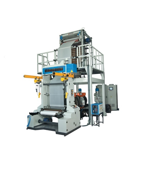

Экструдер ABA COEX 40-50 / 700 HDPE – LDPE и другие
Обновлено 08.04.2026 213681
Шнек Слоя A:
Диаметр Шнека                                            : Ø 40 мм
Длина Шнека                                                  : 1200 мм
Материал гильзы и шнека                       : стандарт DIN 1/8550
Пропорциональность шнека                  : 1/30
Главный двигатель: 11 кВт AC 1500 об/мин с частотником ABB
Вентиляторы охлаждения Шнека: 3 х ¼ кВт AC
Редукторы YILMAZ REDUKTOR – YRE 2305  с сертификатом TUV
Шнек СлояВ:
Диаметр Шнека                                            : Ø 50 мм
Длина Шнека                                                  : 1500 мм
Главный двигатель: 18,5 кВт AC 1500 об/мин с частотником ABB
Голова (Фильера)
Головы  Ø 80 мм для HDPE
Имеет 3 зоны нагрева
Толщина пленки:  10 мкм до 120 мкм
 Воздушное кольцо
Двигатель охлаждения пузыря: 2,2  кВт AC 2800 об/мин с частотником ABB
Система Фильтра:
Диаметр 85 мм
Ракетная система фильтра, которая  легко очищается
Замена фильтра производится механическим путем (вручную)
Главный Редуктор :
Марка  YILMAZ REDUKTOR (Турция)
Двухсекционный литой тип модели
Все материалы шестерни европейские (8620 сталь)
Подшипники марки FAG Германия
Система протяжки намоткиибашни
башни
Тип башни                                                           : неподвижная
           Высота башни                                                    : 3800 мм - два яруса
Тянущее устройство
Ширина вытяжного вала : 700, мм Ø 170 мм
Частотное регулирование привода тянущего устройства
Двигатель : 0.75 кВт AC 1500 об/мин с инвертором ABB - Shnaider
Все валы 300 мкм жесткие хромированные
Все резиновые валы покрыты Нитрилом
Узел намотки
механическая  намотка 1 шт
Ширина вала намотчика :  700мм  Ø 220 мм
Максимальный диаметр намотки     : 700-800мм
Двигатель   : 1,1 кВт AC 1500 об/мин с инвертором ABB - Shnaider
Автоматическая замена рулона, укладывание рулона на пол
Поперечные и продольные ножи (холодные ножи)
Все валы жесткие хромированные - 300 микрон
ДЕТАЛИ
Электрические Детали : ABB - Shnaider
Сенсорные панели: ABB - Shnaider
 AC Моторы:  GAMAK - с сертификатом CE
 Редукторы: YILMAZ REDUKTOR – с сертификатом TUV
 Подшипники марки FAG или марки ORS
Нагреватели
Нагреватели сделаны из нержавеющего материала по Европейским стандартам. Необходимые запасные нагреватели - в комплекте.
Производительность
ширина пленки:  300 - 600мм -HDPE
Толщина пленки:  10 - 120 микрон HDPE
Производительность:макс.70  кг/час для HDPE.
