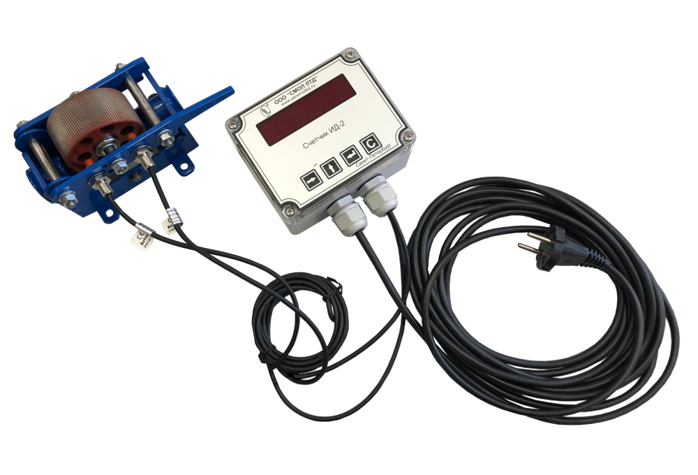

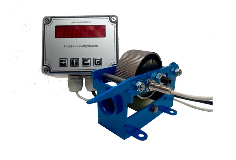

ИЗМЕРИТЕЛЬ ДЛИНЫ КАБЕЛЯ ИДМ-20 МИНИ (электронный измеритель длины)
Обновлено 03.11.2026 206983
Измеритель длины кабеля ИДМ-20 МИНИ имеет минимальные габаритные размеры и позволяет измерять длину кабельно-проводниковой продукции и других длинномеров, диаметром до 20 мм. Чаще всего используется для измерения длины при отгрузке готовой продукции в магазинах розничной тороговли для отмотки отрезков заданной длины, а также на производственных площадках в процессе производства кабеля. Измеритель предназначен дляустановки как на ручные станки для перемотки и измерения длины кабеля, так и на станки с приводом и является популярным оборудованием для измерения длины кабеля.
Комплектация ИДМ-20:
- рама,
- блок роликов,
- электронный счетчик ИД-2.
Преимущественные характеристики ИДМ-20:
- надежный сварной корпус;
- длительный эксплуатационный ресурс;
- минимальные габариты;
- измеритель реализован на герметичном электронном счетчике ИД-2, который зарекомендовал себя как исключительно надежное устройство, счетчик имеет большой цифровой индикатор, а также реализовано звуковое оповещение;
- счетчик реверсивный.
ВНИМАНИЕ
Не подлежит  использованию  в сфере государственного регулирования обеспечения единства средств измерения, изделие может быть подвергнуто калибровке. Изделие поставляется без предоставления организации  услуг по организации калибровки, калибровка организуется и проводится Покупателем. Подобный измеритель, где нет таких ограничений ИДМ-20
Диаметр измеряемого материала, мм 1-20
Используемый вид счетчикаэлектронный
Диапазон измерений длины, м 0,1-99999,9 ( при использовании шестиразрядного счетчика)
Предел допускаемой абсолютной погрешности измерения длины, м +/-(0,1+0,01 L), где - L- длина измеряемого материала
Потребляемая мощность, Вт, не более 3
Максимальная скорость протягивания материала, м/с 10
Напряжение питающей сети, В/частота Гц от 205 до 235/ от 45 до 55Гц ( при стандартной комплектации электронного счетчика для использования в сети 220 В/50 Гц
12 В/24 В/36 В ( при специальном исполнении для использования от источников питания 12, 24, 36В)
Габаритные размеры, мм 160х75х90
