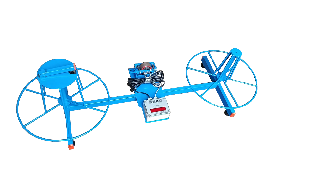

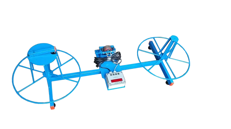

Устройство перемотки (намотки) кабеля УНК-4-2Н мод. 2 с ИДМ-20 МИНИ
Обновлено 03.11.2026 5807
Устройство намотки кабеля УНК-4-2Н мод.2 с ИДМ-20 МИНИ- это намоточный станок с ручным приводом, легкого класса, предназначен для намотки и измерения кабеля максимальным диаметром 20, в зависимости от модификации. Устройство намотки УНК-4-2Н мод.2 разработано для перемотки кабеля с бухты на бухту массой не более 30 кг.
В комплект поставки Устройства перемотки кабеля УНК-4-2Н мод.2 с ИДМ-20 МИНИ входит:
  • рама,
  • приемный барабан,
  • отдающий барабан,
  • измеритель длины,
  • электронный счетчик ИД-2.
Устройство намотки УНК-4-2Н мод.2 выпускается в различных модификациях: - уточняйте у наших
Принцип работы Устройства перемотки кабеля УНК-4-2Н мод.2: бухта, с которой необходимо произвести отмотку помещается на отдающий барабан. Барабан для обеспечения центровки бухты имеет специальные штыри, на которых центрируется бухта относительно оси вращения. Свободный конец перематываемого кабеля закрепляется на приемном барабане. Далее протягивается через измерительное устройство, доводится до зоны резания, фиксируется и производится сброс счетчика и с этой точки ведется измерение длины кабеля или другого перематываемого материала. Отмотка кабеляна Устройстве производится оператором, с помощью мускульной силы рабочего путем вращения приемного барабана за специальную ручку.
 Наличие измерительного узла +
 Диаметр измеряемого материала, мм 3-20
 Принцип измеренияэлектронный
 Время сохранения информации при отключении питаниянеограниченно
 Питающее напряжение, В 220
 Точность измерения длины ± (0,1+0,01*L), где L -- Длина
 Принцип отмотки воздействие на приводную стойку рукой оператора
 Максимальная масса бухты, кг 30
 Максимальный внешний диаметр бухты, мм 400
 Масса станка, кг не более 20
 Габаритные размеры, мм 1180х400х323
Преимущества Станка для намотки кабеля УНК-4-2Н мод.2:
  • устройство обеспечивает аккуратное формирование бухт;
  • оснащено измерительным устройством, обеспечивающим точность измерения;
  • система управления проста и удобна;
  • обладает надежностью.
  • ВНИМАНИЕ
    Станок не подлежит  использованию  в сфере государственного регулирования обеспечения единства средств измерения, изделие может быть подвергнуто калибровке. Устройство поставляется без предоставления организации  услуг по организации калибровки, калибровка организуется и проводится Покупателем.
